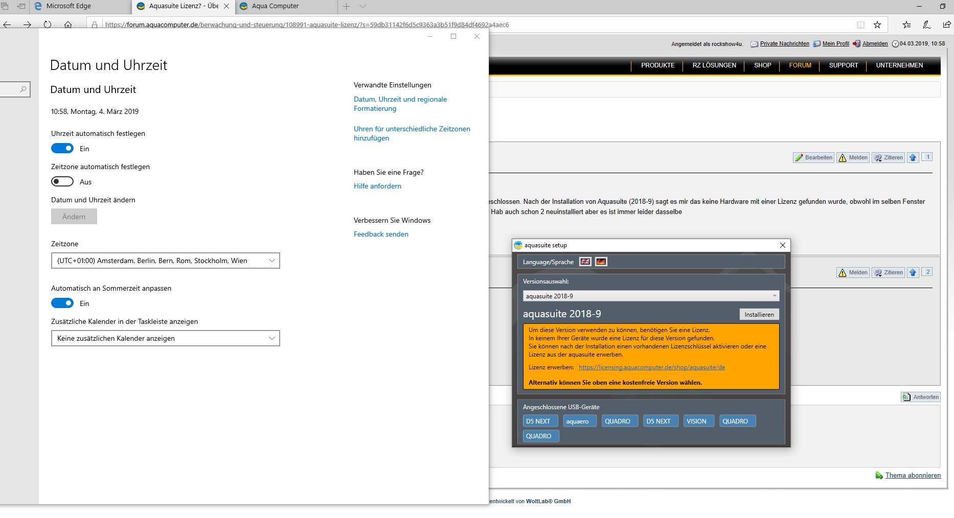

ich hab ein Aquaero 6LT erworben diesen, sowie alle anderen Aquacomputerteile (D5Next, Vision, Quadro) per USB angeschlossen. Nach der Installation von Aquasuite (2018-9) sagt es mir das keine Hardware mit einer Lizenz gefunden wurde, obwohl im selben Fenster alle angeschlossen USB-Geräte angezeigt werden (Next, Aquaero, 3 x Quadro und einmal Vision) was mache ich falsch? Hab auch schon 2 neuinstalliert aber es ist immer leider dasselbe

Du benötigst eine Internetverbindung und deine Systemzeit, Zeitzone usw. muss alles richtig eingestellt sein.
Mach am besten mal ein paar screenshots und hänge die hier als bild an.

System wurde neu aufgesetzt die Hardware läuft zum ersten mal und anbei der Screenshot oder welche Screens brauchst du noch weil du die Mehrzahl verwendest?^^
Wie ich gerade sehe ist die Zeit bei Vision nicht korrekt da wird falsche Uhrzeit und das Datum 1.1.2009 angezeigt aber wie kann ich das hier ändern ohne die Aquasuite Software?
Auch kann ich bei der Installation nur die Version 2018-9 auswählen, es wird keine andere angezeigt. Nach der Installation verlangt es immer noch eine Aktivierung und ich kann nichts anwählen.

das ist ein USB Problem. keines deiner Geräte hat eine Seriennummer. Schließe mal alles direkt am Mainboard an oder mindestends ein Gerät.
