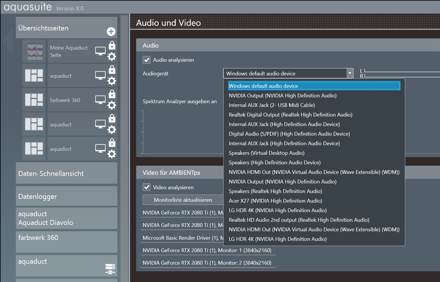

Normal stellt man gar nichts unter Audio/Video ein, das Farbwerk erscheint dort nicht.
In der Aquasuite selbst stellst Du ein, welche Audio-Quelle genutzt werden soll:

Ok, wofür ist das Feld (welches in dem Screenshot verdeckt ist) "Spektrum Analyser ausgeben an" ? - da steht nur mein aquero
Audioquellen bin ich alle durch - ich finde keine einzige die Funktionier und kein anderes Programm das nicht funktioniert.
Ich habe jeden Ausgang getestet, ob irgendwann etwas ankommt und einmal jede Software deinstalliert, die über den Basis Treiber hinausgeht.
Mittwoch, 6. November 2019, 09:22
Audio Analysieren muss an sein, dann sollte sobald da im System Sound abgespielt wird was zu sehen sein. Zu 99% funktioniert immer das "Windows Default Device".
Wenn das nicht geht muss mal mal in der Windows Ereignissanzeige suchen ob etwas abgestürzt ist oder es Fehler gab.
Im Taskmanager sollte der "Aqua Computer Service Helper" als Prozess auftauchen. Dieses Tool sammelt die Audio und Video infos ein und leitet die Daten an den Service weiter.

Ist an und es wird nix angezeigt, wenn Sound kommt.

Bingo - "Aqua Computer Service Helper" wird nicht gestartet, manuell gestartet und läuft ;)
