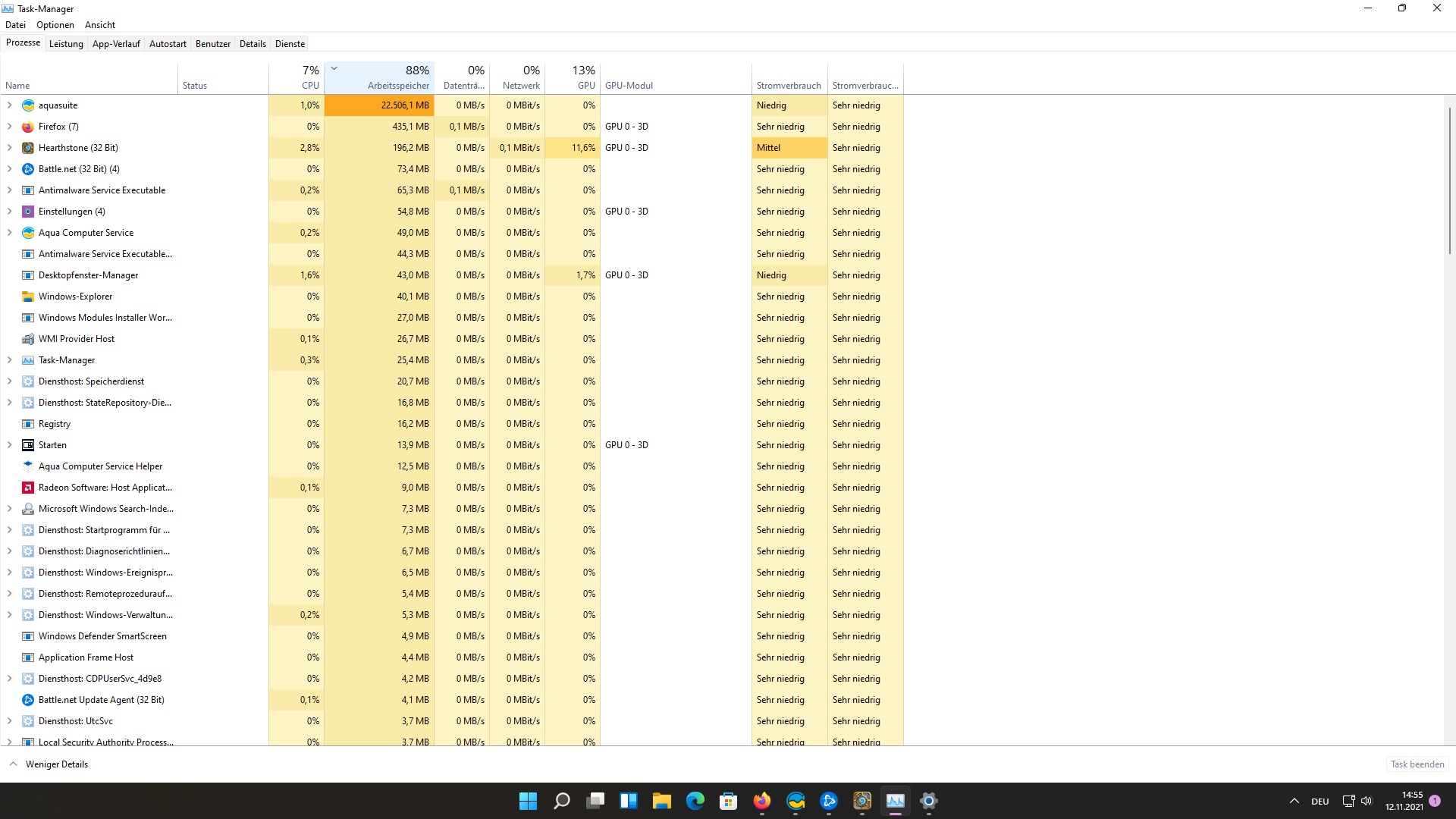

ich habe folgendes Problem. Die Aquasuite x47 füllt meinen kompletten RAM. Bild ist angehängt.
Die Suite läuft auf einem Win11 Rechner und wird bei Systemstart automatisch gestartet und dann minimiert. Wenn ich ein Spiel spiele und dann die Aquasuite von minimiert auf Vollbild umschalte, dauert es eine gefühlte Ewigkeit bis das Tool bedienbar wird. Im Taskmanager sehe ich dann aber den RAM-Verbrauch auf das normale Niveau fallen.
Irgend welche Ideen woran das liegen könnte?

Hast du eine Nvidia Grafikkarte? Wenn ja: Grafikkartentreiber aktualisieren.
Wenn das nicht hilft, schalte mal in den Sensordaten die Überwachung der Computersensoren aus (CPU/GPU/MB).

Nein habe eine RX5700 XT. Habe das Hardware-Monitoring deaktiviert und trotzdem zieht sich das Tool Unmengen an RAM.

Gibt es irgendwelche Erkenntnisse? Ich finde es etwas befremdlich seitens aquacomputer kienerlei Feedback zu erhalten.
Hab jetzt mal interessehalber den RAM voll laufen lassen. Bei 99% Füllgrad starten erhöhte SSD-Auslastungen. Wird wohl fleißig die Auslagerungsdatei genutzt.

Ich kann es bei mir jederzeit reproduzieren. Sobald ich die Suite aktiv minimiere, steigt der RAM-Verbrauch an. Bis ca. 500 MB in kleinen Schritten und dann bei jeder Aktualisierung im Taskmanager zwischen 10 und 50 MB.
Probier doch mal bitte die Suite zu starten und dann aktiv minimieren. Und dann prüfe den Taskmanager ob sich da nach ein paar Minuten was verändert. Falls möglich auch auf x47 updaten.

Nachdem minimieren sieht das bei mir im Taskmanager so aus, dass die AS immer wieder bei ~220MB in ~15MB Schritten bis bis ~260MB hochläuft und dann wieder auf ~220MB fällt.
Es scheinen jedoch in jedem Zyklus ein paar MB mehr zu werden - während ich diese Zeile schrieb ging der maximalwert auf ~274MB hoch.
Scheint mir aber zunächst nicht fehlerhaft.

Ich hab testweise
Hab das ganze mal in einem Video demonstriert. Ab ungefär Minute 8 geht der Verbrauch über 500 MB und steigt dann relativ konstant an. Bei 4,5GB hab ich dann unterbrochen.https://www.youtube.com/watch?v=vYneR1sfadc

Wir konnten was ähnliches mal bei einem NVIDIA Treiber beobachten. Die Software hat minimiert immer mehr RAM verbraucht. Wenn die aquasuite geöffnet wurde ging der RAM Verbrauch direkt zurück.
Nach ein Paar Treiberupdates und ein paar .Net Updates war das verhalten dann irgendwann weg.

Ich finde da ziehst du die falschen Schlüsse - tatsächlich sieht mein Speicherverhalten dem gezeigten Video extrem ähnlich.
Bei mir (und vermutlich etlichen anderen auch) ist das nur nie aufgefallen, weil die AS bei mir nicht ständig läuft und es mit 32GB auch ne Weile dauert, bis das als Problem auffällt.
Ich werd sie jetzt mal 15Minuten laufen lassen und dann nochmla berichten

Ich glaube nicht, dass ich falsche Schlüsse ziehe, wenn der RAM komplett voll läuft merkt man das deutlich an der Performance des Rechners, wir reden hier ja nicht von höherer RAM Nutzung sondern von 22 GB.
Ich habe jetzt mal eine Stunde New World gespielt, mein Speicher läuft nicht voll, egal ob die Aquasuite minimiert ist oder ob ich sie auf dem zweiten Monitor offen habe.
Mit laufendem Spiel ist die RAM Nutzung höher, ich liege dann zwischen 1,2 und 1,3 GB.
Ich habe auch mal das Overlay ausgeschaltet, da ändert sich dann nichts.
So, nachdem ich mir das Bild nochmal angeschaut hatte habe ich nun auch nochmal eine Stunde Hearthstone gespielt, der neue Söldnermodus ist ganz nett :D
Ergebnis ist eine RAM Nutzung von 850 - 950 MB, es scheint also stark von den genutzten Programmen, oder in diesem Falle Spielen abhängig zu sein.
Besser kann ich es nicht nachstellen, ich habe aber, wenn ich seinen Task Manager und Meinen vergleiche, deutlich mehr Programme im Hintergrund laufen die viel RAM verbrauchen.
6x über 100 MB, 17x zwischen 20 und 100 MB, 14x über 10 MB, 25x über 5 MB und dann noch jede Menge weitere unter 5 bis 1 MB insgesamt 275 Prozesse.
