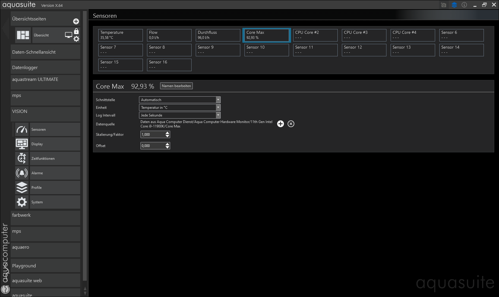

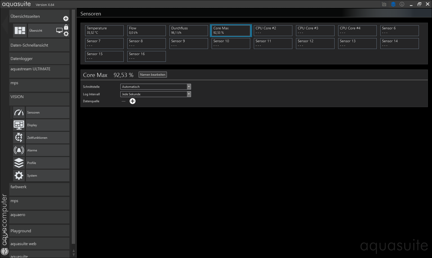

Daten aus Aqua Computer Dienst -> Aqua Computer Hardware Monitor -> 11th Gen Intel Core i9-11900k -> Core Max
auswähle, so springt de Einheit zwischen °C und %
Siehe Screenshots im Anhang.
wie sieht das aus wenn du Dir den Wert in der Schnellansicht ansaust oder den Wert auf eine Übersichtsseite legst?
Sonst lösche mal den Sensor in den Vision Einstellungen und lege den neu an.
Donnerstag, 29. Dezember 2022, 11:12
In der Schnellansicht ist alles in Ordnung.
Wenn ich den Wert auf die Übersichtsseite lege, ist auch alles in Ordnung.
Wenn ich den Sensor unter Vision -> Sensoren über das "X" neben "Datenquelle" lösche, zeigt er trotzdem weiter eine %-Anzeige an, obwohl keine Datenquelle mehr hinterlegt ist. Ich weiß gar nicht, was für ein Wert das ist. Es ist nicht die CPU-Auslastung. Siehe Screenshot.
Wenn ich die Datenquelle neu verknüpfe, ist es wie vorher, d.h. es springt zwischen % und °C. Siehe Screenshot.

Freitag, 30. Dezember 2022, 13:29
Schicke uns mal die Datei
Quellcode
1
C:\ProgramData\aquasuite-data\Settings_SoftwareSensors.xml
per Mail.
Nimm mal einen anderen Software Sensor im Vision für diesen Wert. Wenn es das geht lösche mal alles in der XML datei was zu deinem Vision gehört. (vorher den Service beenden)

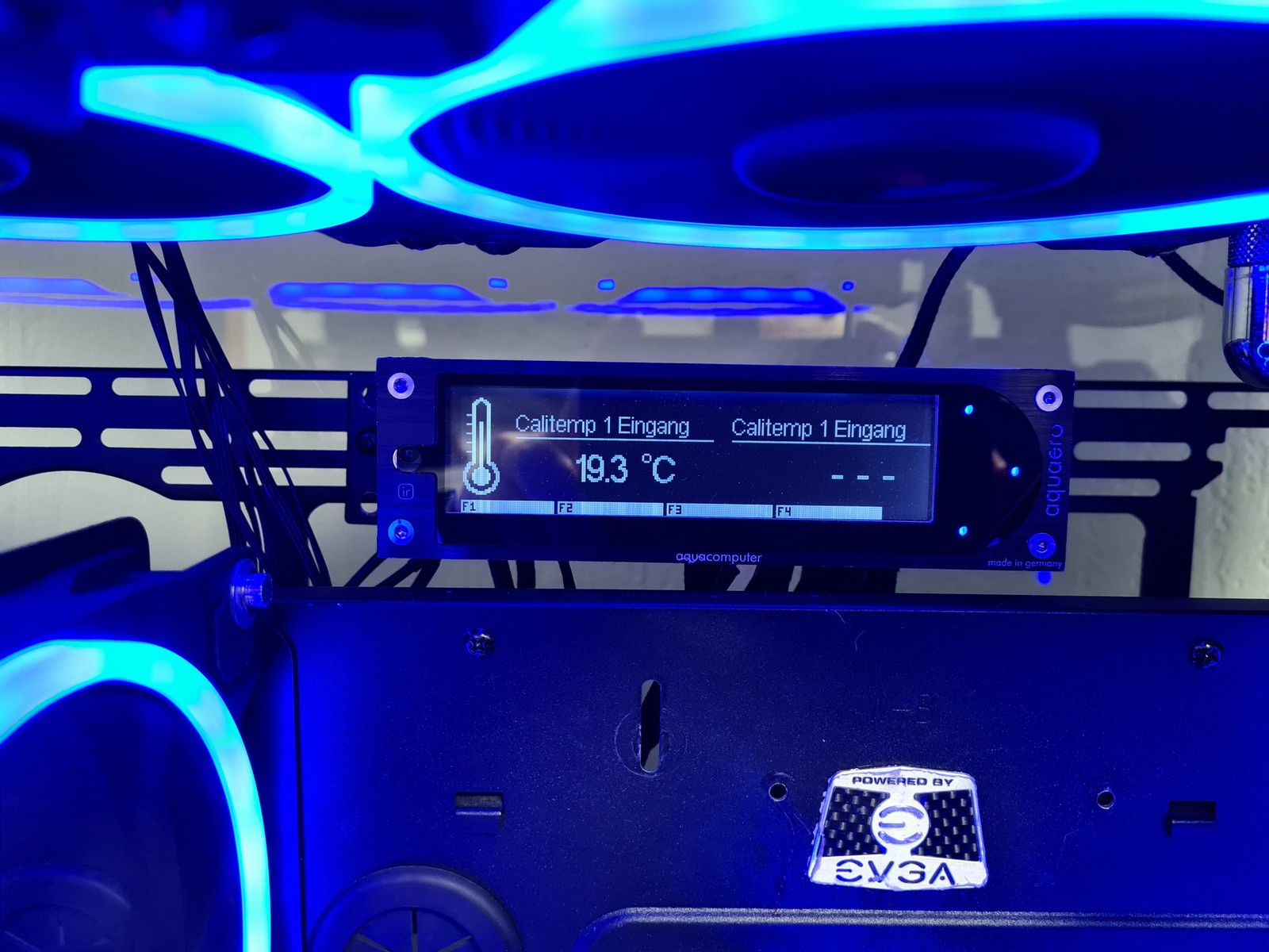

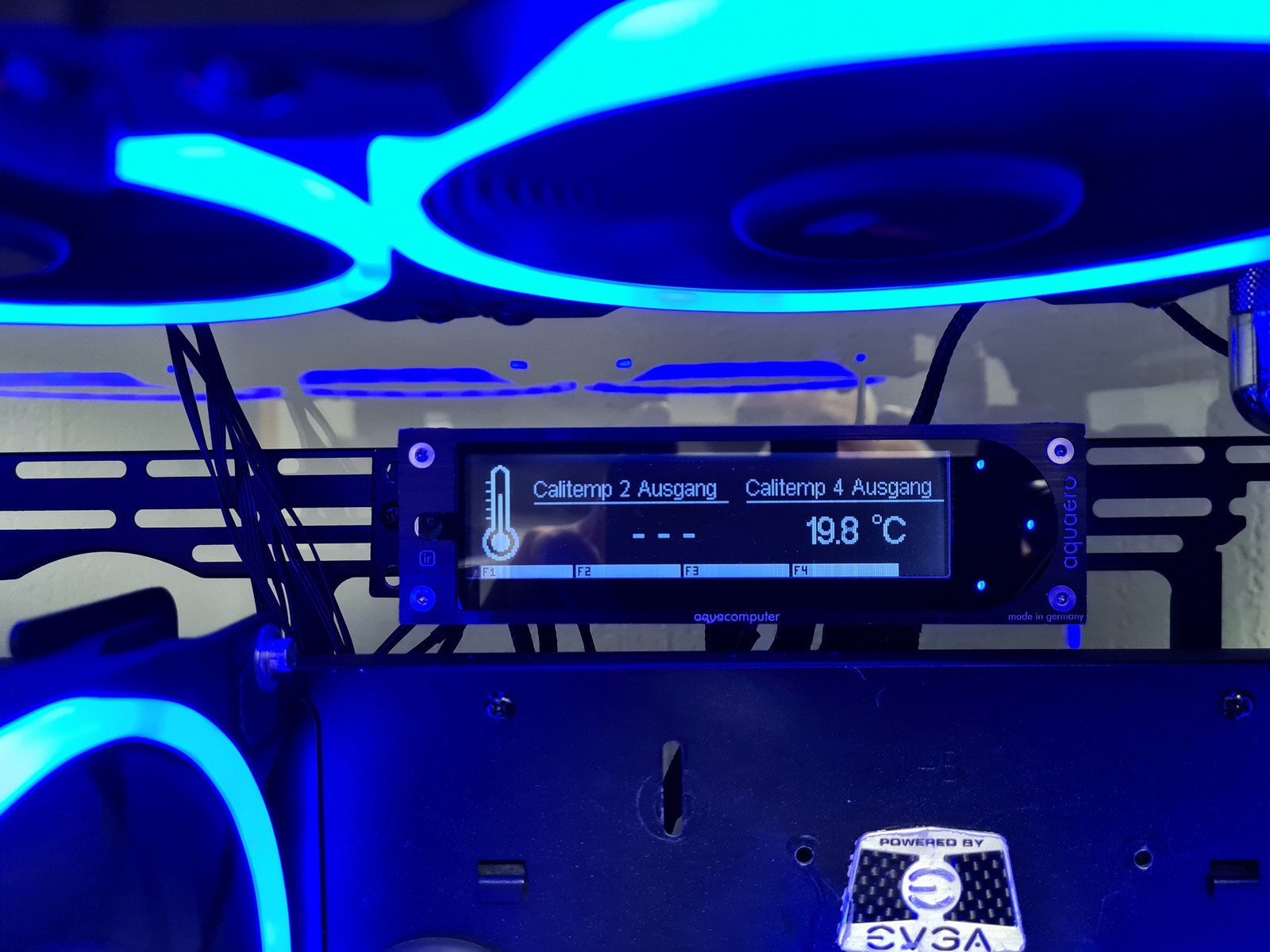

die AnzeigeSeiten auf der 66er Version für den Calitemp-Sensor 1 und 2 zeigt 2 X calitemp 1 an und für den Calitemp. Sensor 3 und 4 zeigt er 2 und 4 an. Jetzt komm ich komplett durcheinander.
Donnerstag, 19. Januar 2023, 20:25
mache screenshots .. das kann niemand so nachvollziehen. Im zweifelsfall einfach die seite aktivieren und am display schauen was angezeigt wird. und wenn es nicht passt einfach die sensoren umbenennen oder umstecken bis es passt.

Freitag, 20. Januar 2023, 10:40
hier mal die Bilder
Maexi
Freitag, 20. Januar 2023, 11:01
Dann stecke doch die Calitemp Sensoren um, dann passt es doch.
Wo sind die Screenshots von der Aquabusseite, der Sensorseite, wo sind welche Sensoren angeschlossen?
maexi
Freitag, 20. Januar 2023, 14:10
so, nachdem ich alles auf Werkseinstellungen zurück gesetzt und alles neu eingestellt habe, passt nun alles. Schlaue Software, hat die doch glatt alles erkannt und zugeordnet, feine Sache. Jau dann danke ich für Deine Unterstützung und wünsch ein schönes Wochenende.
