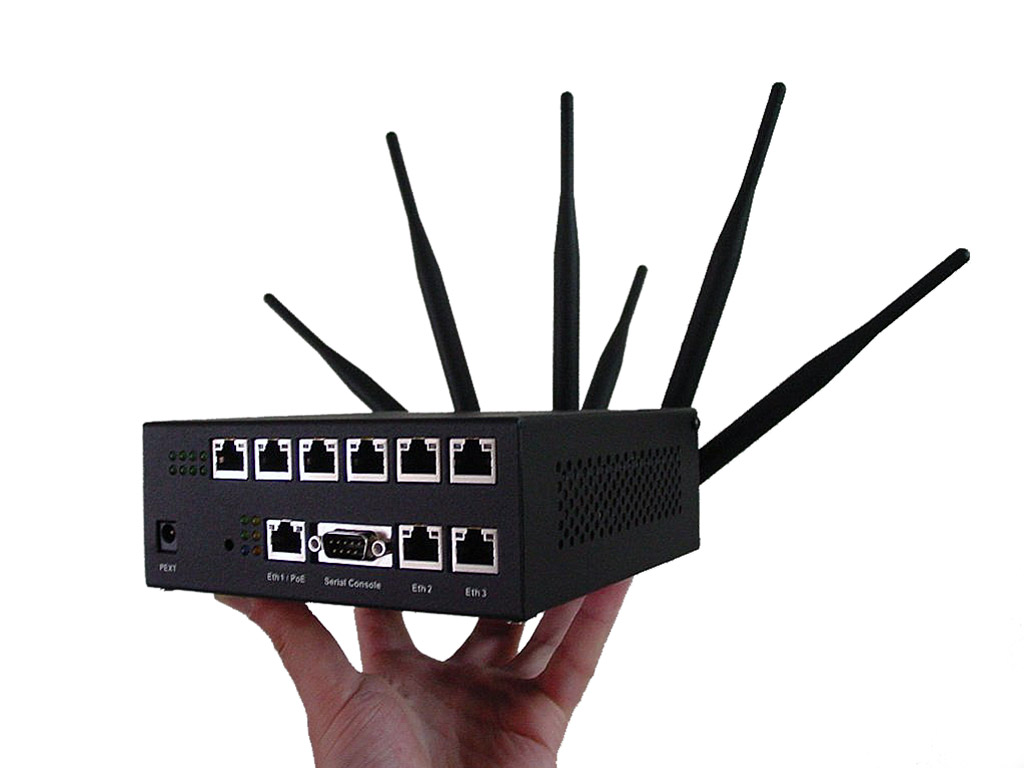

LeifTech
Re: suche den idealen wlan-AP ;)
Mittwoch, 30. Mai 2007, 13:31
messi.. der hier
http://www.golem.de/0705/52540.html
kann alles dank linux <- das ich sowas nochmal sage in meinem leben ;D
ausserdem sieht das teil gigantisch aus ;)
