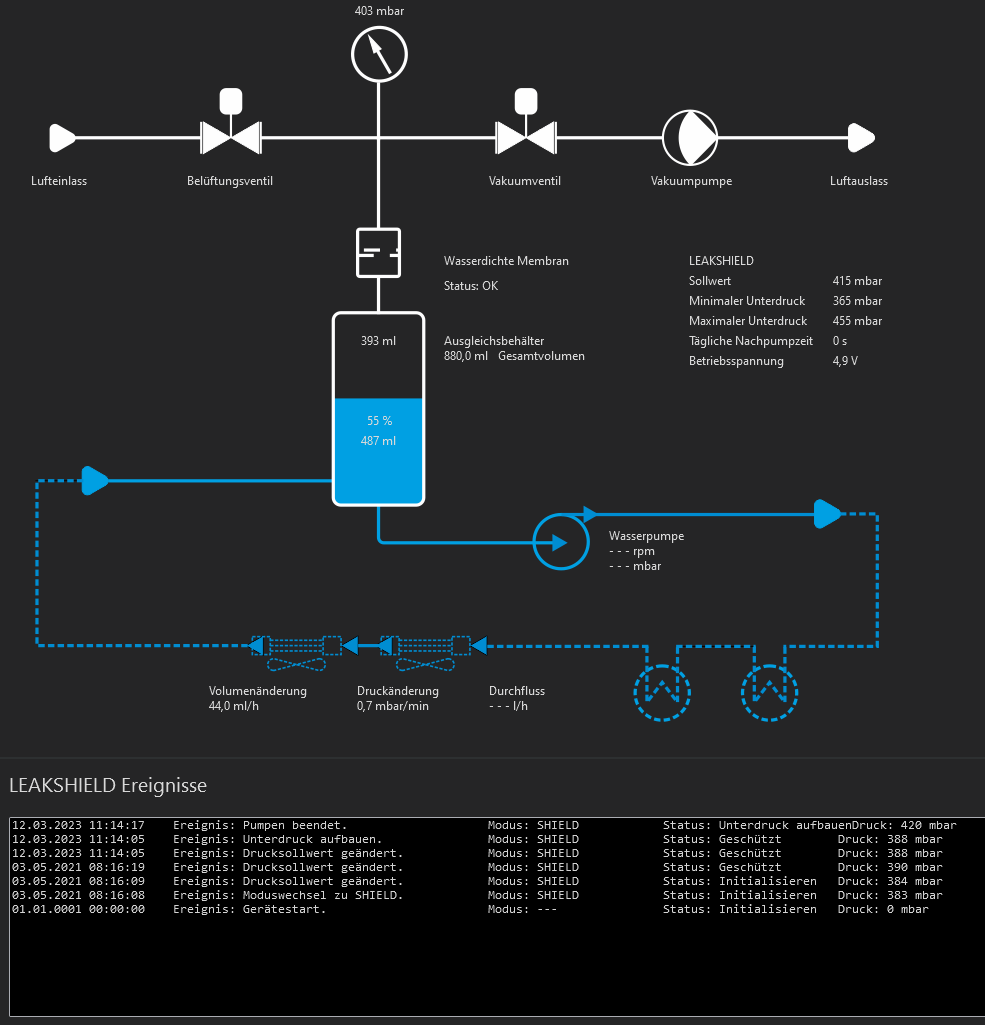

WallaceTX
Montag, 13. März 2023, 10:11
Im LEAKSHILD Status wird meiner D5 NEXT Pumpe und high flow NEXT nicht erkannt.
Die Aquasuite erkennt alle Komponenten einzeln fehlerfrei.
Was kann ich tun um dies du richten?
Version: X.67
Anbei ein Screenshot. Wenn ihr mehr Daten oder Screenshots benötigt, bitte Bescheid geben. Vielen Dank.
Ich hoffe, das ich das richtig verstanden habe. :S
Aus diesem Grund wird aktuell durch das LEAKSHILD immer auf das maximum gepumpt?
»WallaceTX« hat folgendes Bild angehängt:
