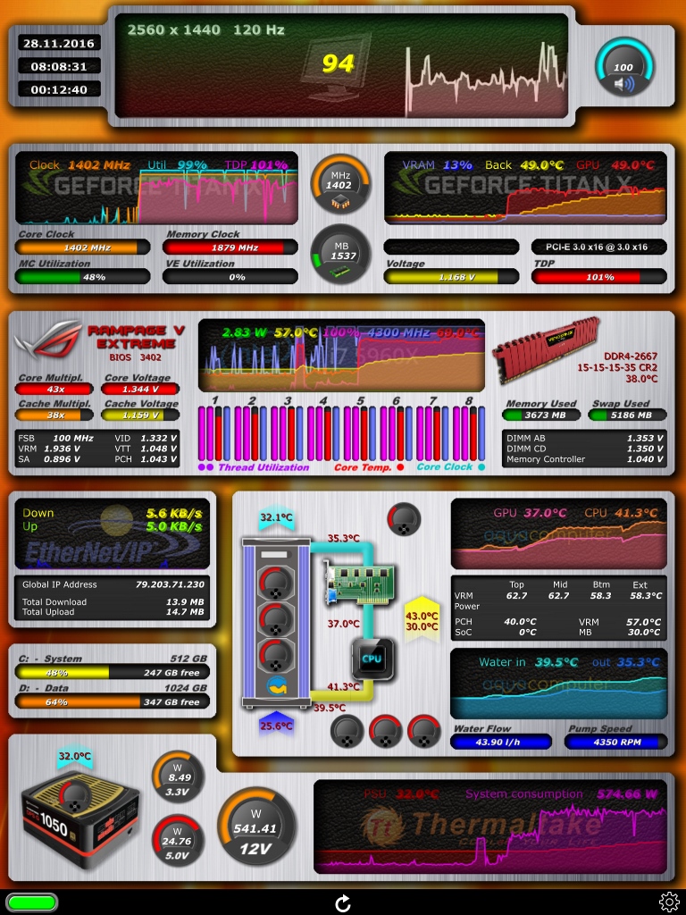

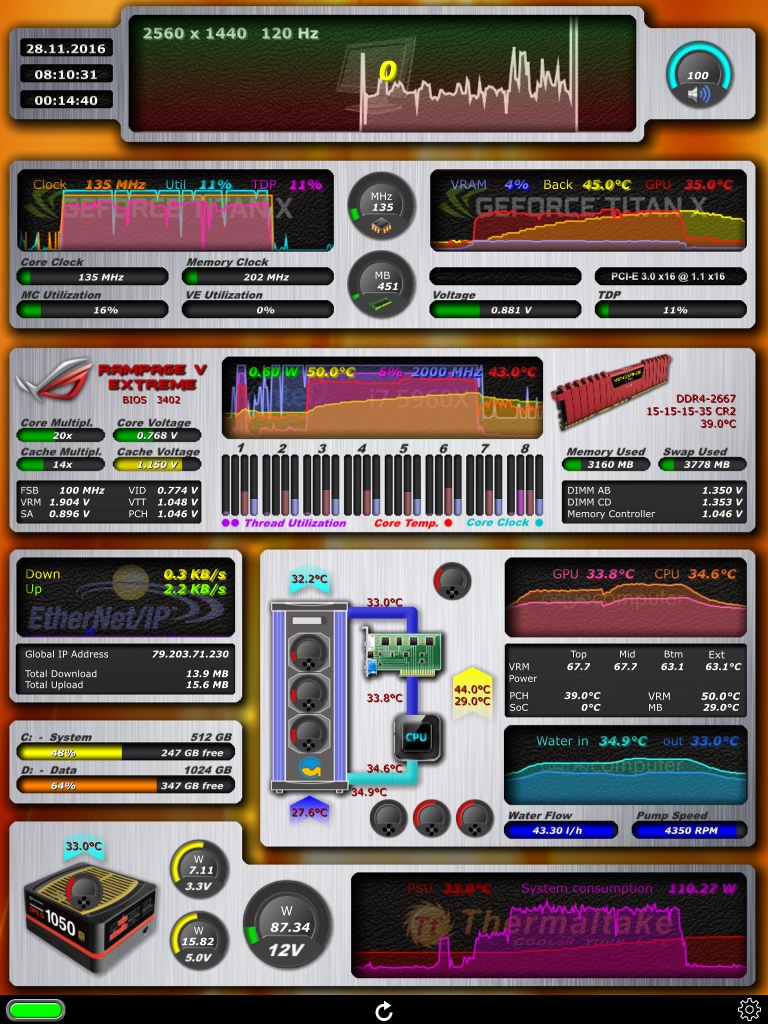

in meinem aktuellen System nutze ich seit gut 2 Jahren ein aquaduct 720 XT Mk.V. Auch mein Vorgängersystem lief mit einem älteren aquaduct. Ich bin von der Lösung und Eurem Produkt überzeugt, es gab nie nennenswerte Probleme damit.
Derzeit setze ich noch die aquasuit 2016-4 ein. Das Monitoring übernimmt allerdings derzeit AIDA64, für das ich mit viel Arbeit ein sehr spezielles Profil erstellt habe. Das wird auf einem externen Tablett angezeigt, siehe angehängte Screenshots.
Ich unterstütze auch durchaus Euren Anspruch, dass SW-Weiterentwicklung bezahlt werden sollte. SW Entwicklung kostet nun mal Zeit und Geld, etwas, was leider viel zu wenig Kiddies im Netz zu verstehen scheinen.
Bevor ich aber auf die neue Version 2017 aktualisiere, habe ich einige Fragen:
  • Wenn ich es recht verstanden habe, bin ich als aquaduct XT Nutzer erst mal automatisch lizenziert, richtig? Ist diese Lizenz zeitlich befristet (ich hab kein Problem damit, möchte es nur wissen)?
  • Egal wie toll die Monitoring-Möglichkeiten der neuen aquasuit sind, werde ich für die nächste Zeit bei meiner Lösung bleiben, da steckt einfach zu viel Zeit drin. Und ich glaube auch nicht, dass ihr in naher Zeit diese Funktionalität, die ich mit gebastelt habe, abbilden könnt. Deswegen: Läuft die neue Version einwandfrei mit AIDA64? Habt ihr vor die Anbindung von AIDA oder anderen Tools irgendwann einzustellen?
  • Wenn ich auf die aquasuit 2017 gehe, muss ich dann alle Einstellungen der aquasuit und des aquaducts neu vornehmen oder können die alten Settings wieder eingelesen werden (die Frage wurde hier schon mal gestellt, aber nicht beantwortet)?
  • Falls ich updaten sollte und es kommt zu Problemen, die dazu führen, dass ich meine alte Lösung nicht mehr betreiben kann, dann wäre ich - logischer Weise - sehr betrübt (die aller, allergelindeste Ausdrucksform... :) ). Da ich aber die Firmware nicht mehr downgraden kann, gibt es keinerlei Möglichkeit, auf die 2016-5 downzugraden. Da stimmt so, oder? Wie groß ist mein Risiko? Gar keine Chance, das mal auszuprobieren, ohne am Ende dumm dazustehen?
  • Die 2016-5 scheint für mich gar nicht mehr downloadbar zu sein, wenn ich das recht verstehe, oder?
Danke für Eure Antworten!
»Grestorn« hat folgende Dateien angehängt:
  • IMG_0085.jpg (453,87 kB - 537 mal heruntergeladen - zuletzt: Heute, 13:46)
  • IMG_0086.jpg (445,78 kB - 530 mal heruntergeladen - zuletzt: Heute, 09:11)
Dieser Beitrag wurde bereits 3 mal editiert, zuletzt von »Grestorn« (28. November 2016, 08:48)
Derzeit setze ich noch die aquasuit 2016-4 ein. Das Monitoring übernimmt allerdings derzeit AIDA64, für das ich mit viel Arbeit ein sehr spezielles Profil erstellt habe. Das wird auf einem externen Tablett angezeigt, siehe Screenshots:
[img]https://forum.aquacomputer.de/index.php?page=Attachment&attachmentID=5845&h=2fd0575ff9d43245ebefafa468194417723f06ac[/img] [img]https://forum.aquacomputer.de/index.php?page=Attachment&attachmentID=5846&h=25d1a5cc5482b804f4a08377b9cf01795e923ff7[/img]
1) Die Lizenz ist nicht befristet. Die auqasuite 2017 kann ewig weiterbenutzt werden, genauso wie alle bisherigen aquasuite-Versionen. Es enstehen KEINE Kosten für eine unbegrenzte Nutzung. Neue aquasuite Versionen sind im Prinzip Upgrades.
2) Ja. Es ist nicht geplant Plug-ins zu deaktivieren. Im Gegenteil: Wir freuen uns wenn andere Software mit der aquasuite kombiniert werden kann und würden das auch gerne noch ausbauen.
3) Die Einstellungen werden automatisch übernommen. Ein Backup vorher schadet aber natürlich nicht.
4) Ob die AIDA Daten so passen und die Übersichtsseiten funktionieren kann man auch ohne Firmware-Updata ausprobieren. Wenn man dann aber die Firmware updated gibt es kein zurück. Ich bin aber sehr sicher das es keine Probleme geben wird.
5) Das ist richtig. Der Downloader lädt die aktuellste Version für die es eine Lizenz gibt. Hintergrund ist, dass im Netz viele alte Versionen kursierten. Wir möchten im Support aber nicht mit Problemen belastet werden die schon seit Monaten oder Jahren behoben sind. Allerdings haben die 2016-5 und die 2017-1 die identischen Firmware-Versionen. Insofern bringt es auch keinen Vorteil erst die 2016-5 zu installieren.
Grestorn

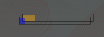

Da meine Bemühungen die externe Sicht z.B. über ein Tablet via AIDA von mir aufgegeben wurde, die Anbindung ist einfach nur Schrott, versuche ich das ganze nun über die Aquasuite.
Erst die 2016, jetzt auch 2017. Davon abgesehen das die ganzen Tools den Desktop auf z.B. ein Android Gerät zu erweitern ebenfalls schwierig bis unbrauchbar erscheinen
(kein automatischer Aufbau der Verbindung, Wlan nötig, USB viel zu langsam, manuelle Schritte in der Aquasuite bis zur Anzeige) muss ich mich wohl daran gewöhnen.
Jeder Versuch hier im Forum an einer Verbesserung der Schnittstelle hin zu AIDA zu arbeiten wurde, aus meiner Sicht, sehr unfreundlich abgebogen, inklusive Sperrung des Thread.
Wird es eine Möglichkeit geben Diagramme oder Bargraphen transparent darzustellen?
Gelesen habe ich diesen Wunsch ein paar Mal hier im Forum, die aktuelle Version hat daran aber nichts geändert.
Vielleicht habe ich es aber auch nur übersehen. Das würde ein übereinanderlegen von Diagramme ermöglich was viel Platz auf einem Anzeige Bildschirm spart.
Die Anzeige der Zeigerinstrumente ist graphisch verkehrt.
Es wäre wünschenswert wenn die Zeigerlänge eingestellt werden kann. Wenn der Zeiger angezeigt werden soll muss das Element unnötig vergrößert werden.
Dabei werden dann immer die Skalenwerte beschnitten. Es ist mir nicht möglich vollständige Skalenwerte (Am Anfang und Ende der Skala) darzustellen wenn auch der viele zu große Zeiger angezeigt werden soll.
Zudem wird irgendwann der Text vom Zeiger überdeckt. Siehe Bilder
Wird es ein Element geben beim dem ich den Werten ein Bild hinterlegen kann?
Und dann wird das animiert dargestellt? Also z.B. 15 Lüfter Bilder mit einem jeweils veränderten Teilbereich so das z.B. bei 90% Drehzahl Grafik 14 angezeigt wird die eben einen 90% ausgefüllten Lüfter zeigt.
Wenn ich Werte nur per Schrift anzeigen lasse wäre es gut wenn die Schrift, je nach Wert, ihre Farbe ändert.
Vielleicht habe ich das aber auch nur übersehen.
»aruff« hat folgende Dateien angehängt:
  • Image2.jpg (30,57 kB - 517 mal heruntergeladen - zuletzt: Heute, 07:53)
  • Image3.jpg (34,7 kB - 516 mal heruntergeladen - zuletzt: Heute, 12:40)

Montag, 28. November 2016, 11:31
Ja, und das ist auch richtig so,.. wir haben hier nicht mit AIDA zu tun.
Geht doch schon, du kannst den Hintergrund und alle Farben inkl. Tranzaparenz einstellen.
Ja, das ghet jetzt schon mit den XAML, elementen. Dazu usst du Dir mal die normale aquaero übersicht laden und da die Bildchen für Füllstand, Realis und Alarm anschauen.
Die option gibt es noch nicht.
