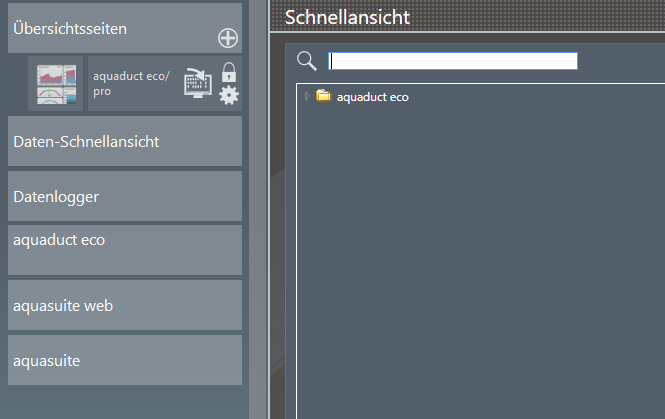

deifel
Ich würde mich freuen wenn wenigsten eines der beiden bei mir angezeigt würde!!!
Montag, 12. Dezember 2016, 09:52
Habe HWiNFO und Aida 2 x in meiner Schnellansicht .
Warum ist das so? ?(
hast du eventuell irgendwelche dll Dateien in den Plugin Ordner der aquasuite kopiert? Wenn ja lösche die wieder.
Bin nun schon eine Woche dabei mein HWINFO angezeigt zu bekommen.
Habe die aquasite 2017 bereits mehrmals kpl. deinstalliert und neu installiert, ebenso alle verschiedenen Versionen von HWINFO.
Aida habe ich auch die letzte Free Version getestet da die aktuelle nun auch kostet, keine Funktion.
Aber alles ohne Erfolg, in meiner Daten-Schnellansicht erscheint nur der Ordner aquaduct eco und nur diese Sensoren kann ich verwenden.
Fehlen bei mir eventuel irgendwelche dll Dateien die wie oben beschrieben dort zu viel sein könnten?
Grüß'le
deifel
Montag, 12. Dezember 2016, 10:17
der Service muss laufen. Hast du eventuell Fehler im windows eventlog (vom aquasuite service).

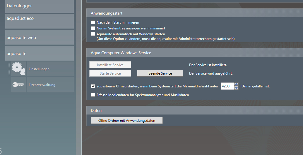

deifel
Montag, 12. Dezember 2016, 10:40
Danke für die schnelle Antwort.
Der Dienst läuft. Im eventlog werden keine aquasite Fehler angezeigt.

brainless
RE: Ich würde mich freuen wenn wenigsten eines der beiden bei mir angezeigt würde!!!
Montag, 12. Dezember 2016, 15:14
Wenn in der Daten-Schnellansicht die "Daten aus Aqua Computer Dienst" nicht angezeigt werden, sieht es so aus, als ob die Aquasuite nicht mit dem AC Service kommunizieren kann.
Schau mal unter Windows Dienste, ob der AC Service wirklich läuft und starte ihn ggfs. mal neu. ;)
deifel
Montag, 12. Dezember 2016, 16:51
Der Dienst läuft ohne Probleme, einen Neustart habe ich ebenfalls durchgeführt.
Aber es wird außer aquaduct eco nichts angezeigt.
In der 2016 Version ist noch alles OK gewesen.

Montag, 12. Dezember 2016, 17:23
Stoppe mal direkt aus der Diensteverwaltung den aqua computer server und starte den wieder. Geht es dann?
deifel
Montag, 12. Dezember 2016, 17:26
Den Dienst habe ich direkt aus der Diensteverwaltung neu gestartet.
Aber leider ohne Erfolg.
