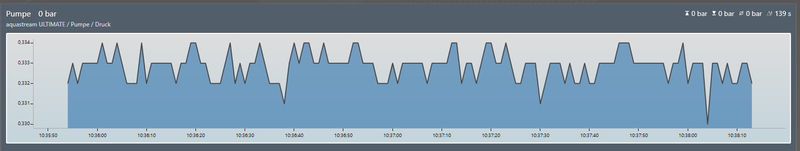

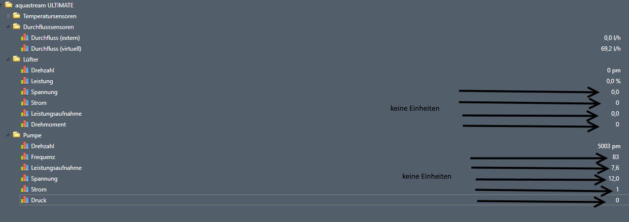

Tab "Daten-Schnellansicht" > aquastream ULTIMATE > Pumpe
bei "Druck" und "Strom" werden die Durchschnittswerte immer noch nicht vernünftig skaliert!
Hast du das Firmware update der Pumpe gemacht. Wenn ja, setzt mal die Pumpe auf Werkseinstellungen zurück. Normal sollten da jeweils noch einheiten stehen.
Firmwareupdate war bereits gemacht (1004), auf Werkeinstellungen habe ich gerade zurückgesetzt -> keine Änderung. Die Graphen sehen immer noch so aus wie auf dem Screenshot - ohne Einheiten.
Bei den Temperatursensoren und den Durchflusssensoren der aquastream ULTIMATE werden Einheiten angezeigt. Bei den Lüfern werden Einheiten angezeigt bei Drehzahl und Leistung. Spannung, Strom, Leistungsaufnahme und Drehmoment haben KEINE Einheiten! Im Abschnitt "Pumpe" werden NUR bei Drehzahl Einheiten angezeigt. Frequenz, Leistungsaufnahme, Spannung, Strom und Druck sind ohne Einheiten.
»wpuser« hat folgendes Bild angehängt:
Dienstag, 29. November 2016, 10:27
lösche mal bitte diese Datei (aquasuite vorher beenden).
Quellcode
1
C:\ProgramData\aquasuite-data\aquasuite.xml
Dienstag, 29. November 2016, 10:40
Quellcode
1
Jetzt sind die Einheiten da :thumbup: Auf die Idee, diese Datei zu löschen, muss man aber erstmal kommen :S
Allerdings löst dies nicht das Problem, dass bei Strom + Druck die Duchschnittswerte immer noch aussagelos sind. Bei Druck nach wie vor immer "0" und bei "Strom" immer noch überall "1". Da müssen wohl Nachkommastellen her.
Dienstag, 29. November 2016, 11:08
Das ist ein Problem bzw. fehler mit der automatischen anzeige der Genauigkeit.
Da wird im moment auf volle A und bar gerundet.
Auch das wird mit der nächsten Version behoben sein - kritisch ist das ja alles nicht da man die aquasuite als solche problemlos nutzen kann.

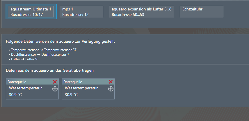

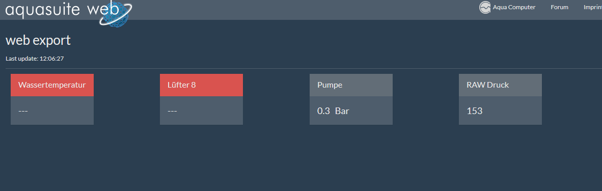

Des Weiteren funktioniert nun der Datenexport über die aquasuite web nicht mehr richtig :cursing:
Ich kann Daten der aquastream ULTIMATE, vom mps, vom Service exportieren. Aber Daten vom aquaero werden nicht mehr übertragen. :huh:
Screenshot im Anhang: Die Daten "Wassertemperatur" und "Lüfter 8" sind vom aquaero und zeigen nichts an. "Pumpe" kommt normal von der aquastream, der RAW-Wert vom mps.

das ist hier nicht reproduzierbar .. auf mehreren Rechner getestet.
.. starte mal deinen Rehner neu.

Mittwoch, 30. November 2016, 15:59
ja, gelöst! :)
Aber dafür stürzt die aquasuite nach dem automatischen Start nach dem Systemstart ab :(
Wenn ich sie manuell starte, läuft alles.
