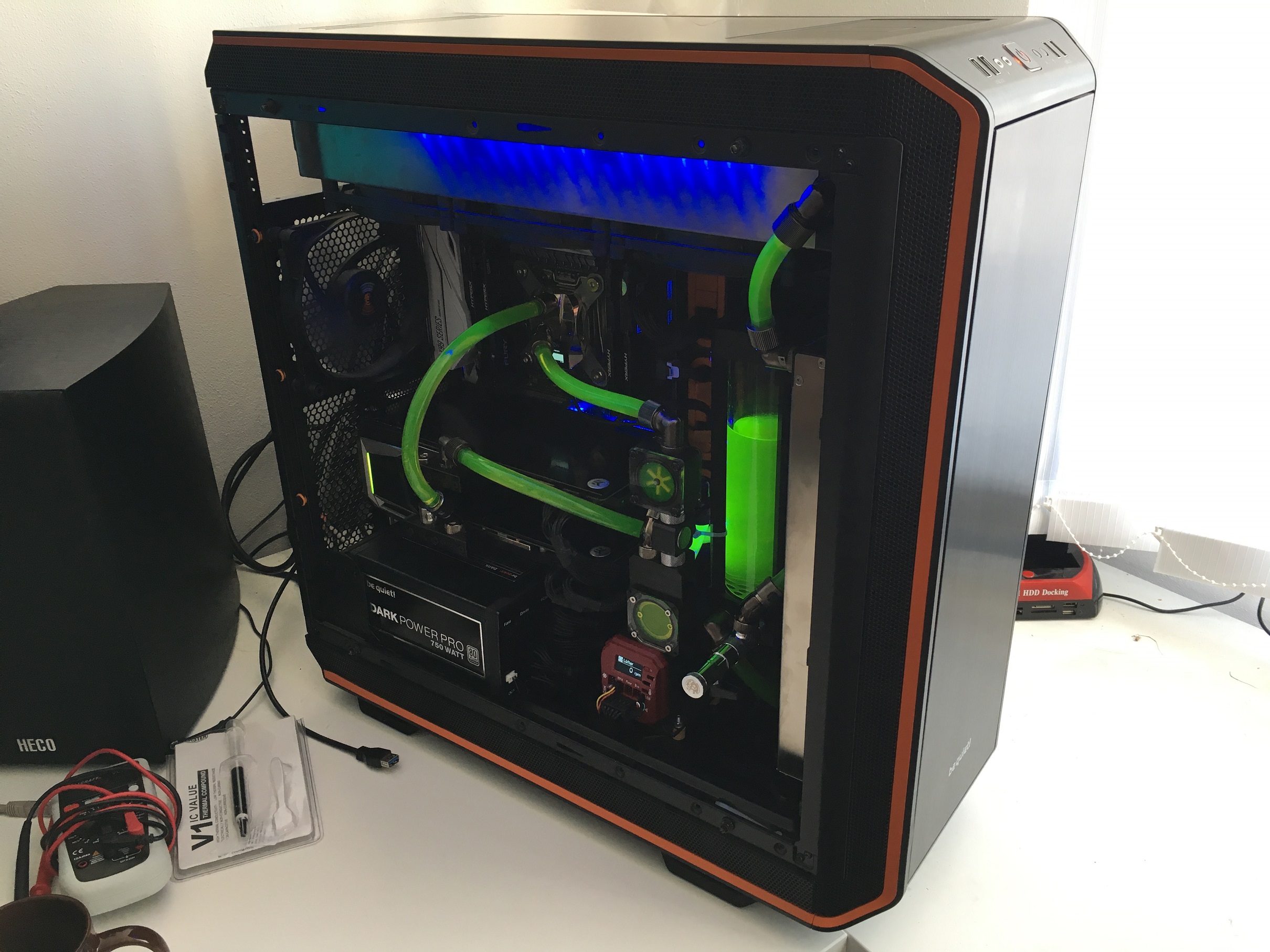

Ich habe mein System vor ca. einen halben Jahr auf Wasser Kühlung umgestellt.
Vorher war ich immer Luftkühlfetisch ... :whistling:
Nun hab ich aber die Tage mal das System komplett gereinigt. Also Wasser weg und alles
gespült. Radiator, GPU und CPU Kühler.
Als ich sah was da für ein Dreck drin war, habe ich mir einen Filter angeschafft. :thumbsup:
Folgendes Problem jetzt ... 8|
Bei der Reinigung habe ich den CPU Vision Kühler komplett auseinander genommen um
sicher zu gehen dass sich keine Schmutzpartikel mehr im Inneren befinden. :wacko:
Dabei habe ich nicht nur die Bodenplatte abgenommen um die feinen Rillen zu säubern,
sondern ist mir auch das Mittelstück was im inneren auf den Rillen drück mit
raus gegangen. Die 4 Kugeln auf die das Mittelstück gelagert ist, wurden nicht entfernt und blieben in den
Löchern. Nach dem alles wieder montiert worden ist und das System gefüllt worden
ist, ist mir aufgefallen das seit dem ein Unterschied von ca. 10°C unter den
Kernen bei Volllast herrscht. ?( X(

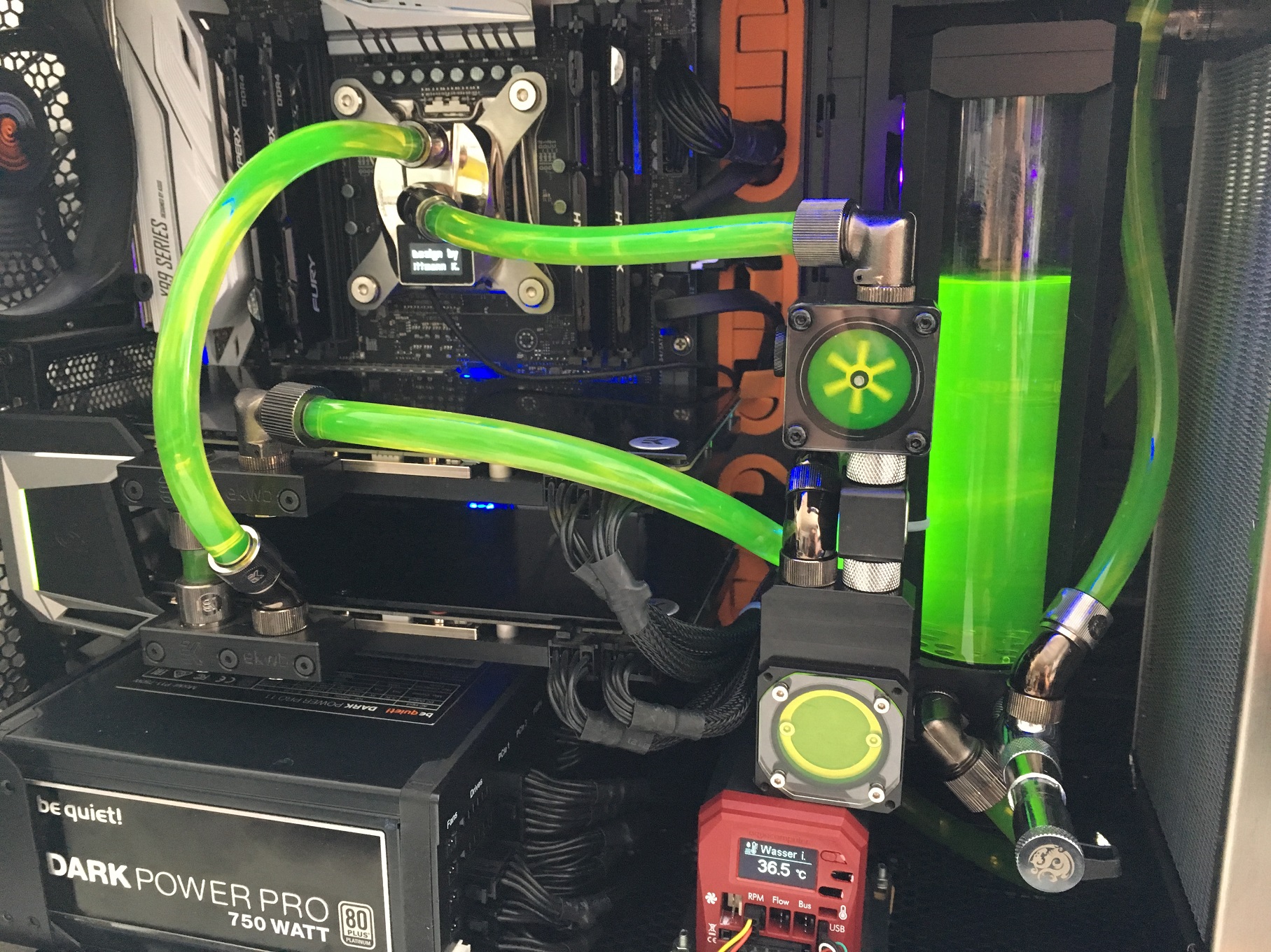

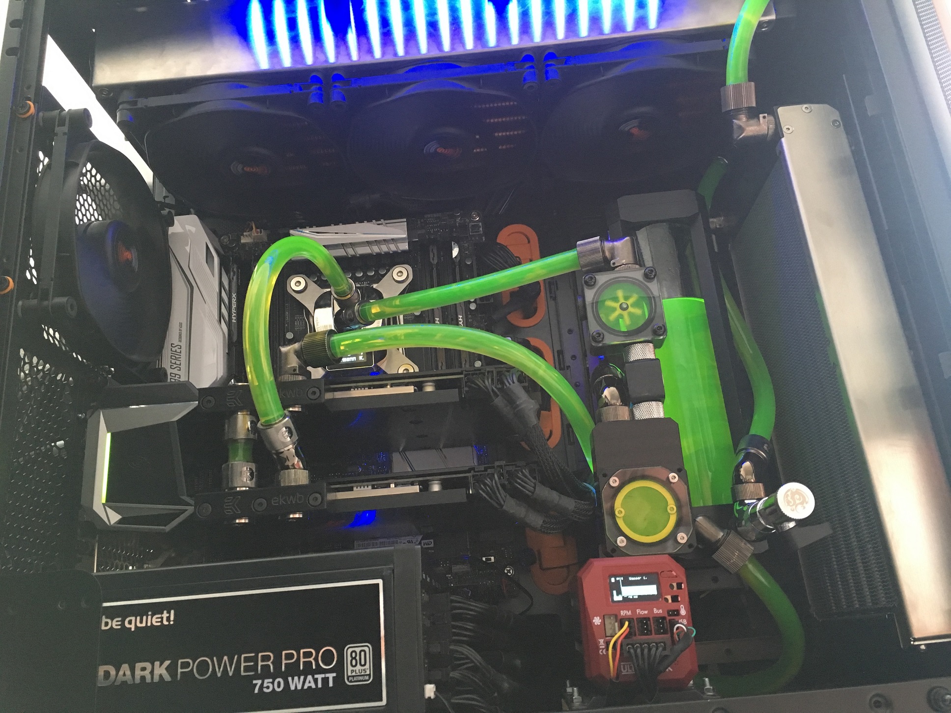

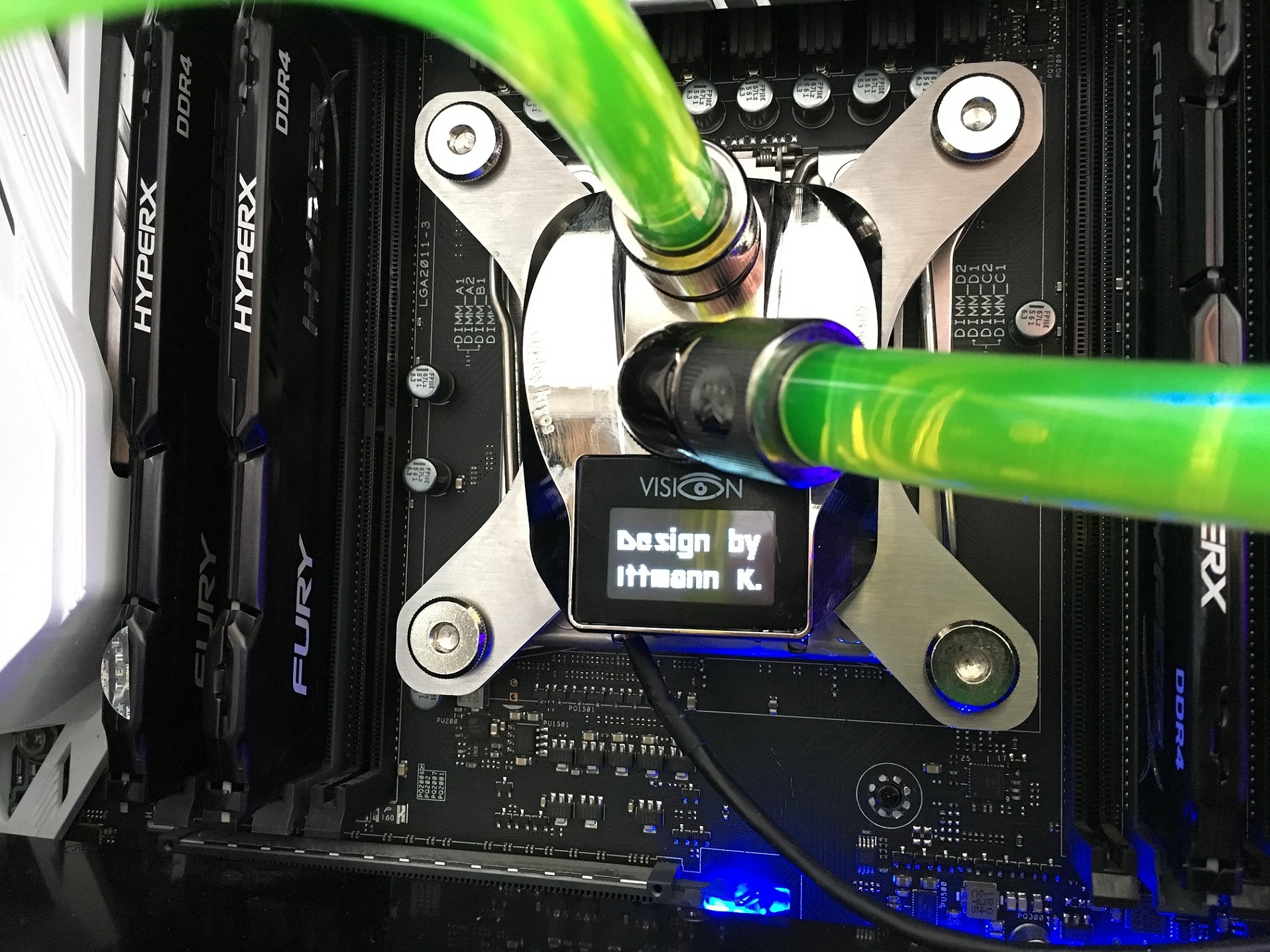

Der Dichtgummi des VISION ist auf einner der Bilder zu sehen. Deiser ist nciht beschädigt, sondern das ist ganz wenig Dichtsilicon um den Gummi an seiner position zu halten.[attach]6472[/attach][attach]6472[/attach]
Zu dem Thema habe ich ein Paar Bilder gemacht. Die Bilder vom Inneren des VISIONKühlers habe ich beim letzten zerlegen gemacht.
Bitte um Hilfe in diesem Fall und zu einstellen des Kühlers.

Wasserkühlungsteile:
Radiator von Aqua-Computer: 1 X Airplex 480mm mit 3X140mm Lüfter und 1 X Coolplex 300mm mit 2X140mm Lüfter
1 X Heatkiller behälter
Pumpe Aquastream Ultimate läuft so mit 3500Umdrehungen
Aqua-Computer Filter
CPU Kühler Aqua-Computer VISION NEXT
und die beiden GPUs werden von ekwb gekühlt.
Kreislauf ist von Tank>Pumpe>Filter>CPU>GPU>GPU>RADI>RADI und dann Tank wieder.
