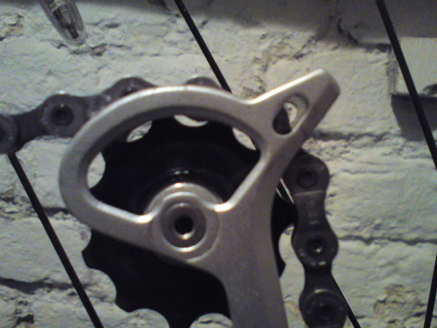

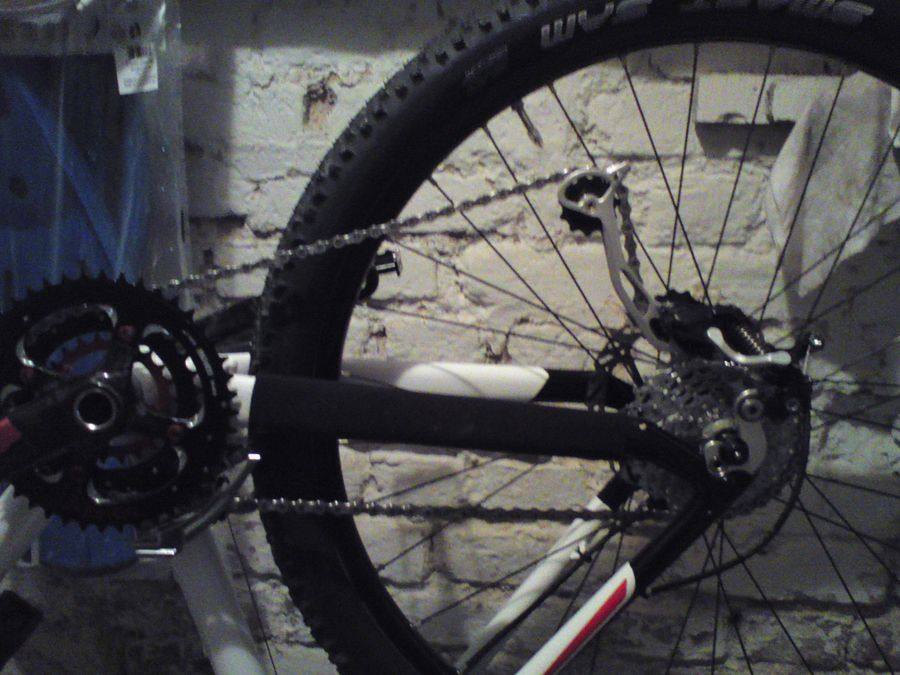

Ok war wohl Einstellungssache, die Schaltungsrädchen habe ich aber richtig montiert. Bei dieser Gangkonfiguration haperts immernoch, oder ist das normal? Vorne 2. Gang, hinten die kleinste Übersetzung, und dann greifen die Kettenglieder nicht in die Zähne des Schaltungsrädchens...die anderen Gänge funktionieren nun aber. Sry hatte nur die Handykamera zur Hand.

Und das gibt sich auch nicht, wenn du ne Weile kurbelst? Das sieht sehr merkwürdig aus und dürfte eigentlich gar nicht vorkommen, weil ja kein Antrieb an den Rollen hängt...
