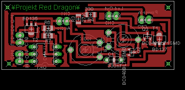

Hab nochmal ein wenig gemacht (siehe anhang)

Wird das hier jetzt ein Miniaturwettbewerb ?(
Tuesday, November 30th 2010, 8:38am
ich denke mal es geht noch DEUTLICH kleiner.
Wozu benötig man den unbedingt die Trimmer. da kann man doch direkt Festwiderstände nehmen wenn man weis was da für werte hin sollen.
Warum so einen risigen Optokoppler nehemen. Es gibt doch genug im SO8 Package.
Wenn duwirklich trimmer haben willst, 2 kleine Spindeltrimmer nehemen, da sind 2 trimmer nebeneinander so groß wie einer jetzt.
Sappibaer
Tuesday, November 30th 2010, 11:55am
Nein es wird kein Wettbewerb!
Die Trimmer müssen rein. Ok bis auf R2 (links) der könnte vielleicht raus. Problem war nur das es beim ersten versuch mit einem 100k Widerstand nicht so recht funktionierte. Der Zweite (rechts) R1 den brauch man denn jenachdem wie laut man die Musik an macht muss man ihn verstellen damit es nicht fast dauerleuchtet oder garnicht ;)
wegen dem Optokoppler wollte ich sowiso noch fragen was es für kleinere alternativen gibt.
Die Spindeltrimmer werde ich mir mal anschauen danke für den Tipp :)

Habe noch ein wenig gearbeitet.
Der Tipp mit den Spindeltrimmern war einfach super danke :) :D .
Den OK habe ich gegen diesen hier ersetzt LTV 357T-SMD
Ist kleiner geworden.
Fasl nichts daran aus zu setzen ist werde ich es wohl so machen :)
Sascha
Out of Style, but it's Retro!
LotadaC
Wednesday, December 1st 2010, 7:40pm
Bei den großen Transistoren solltest Du mal wegen Abwärme schauen - die kann Last- und Frequenzabhängig (FETs) sein (hab jetzt nicht geschaut, was das für welche sind). wenn nötig, werden statt Kühlkörpern ggf Kupferflächen auf der Leiterplatte (mittlerer Pin) verwendet. Manchmal auf beiden Seiten der Platine, und mit vielen Durchkontaktierungen.
Bei dem Kondensator kannste auch 3 100er und einen 33er in 1206 übereinander getürmt einlöten. Dann könnten die Trimmer auch mehr kuscheln.
Ansonsten sehen die Schlenker bei R2-Pin3 und bei Q3 "etwas komisch" aus, und die Verbindung R3-R4. Aber halt nur optisches empfinden - dazu noch nur meines...
@Sebastian: klar gehts bei solchen Sachen oft kleiner - aber wenn man das dann noch frei Hand löten will, insbesondere das erste mal...
P.S.: schau bei 'nem Ausdruck in Originalgröße mal, ob Du die Anschlüsse auch so verwenden kannst. Und bei den Trimmern auch, gibts ja auch so...
Sappibaer
Wednesday, December 1st 2010, 8:00pm
Geht denn so etwas nicht ? 330nF-SMD
Wednesday, December 1st 2010, 8:23pm
wenn es um größe optimieren geht, würde ich warscheinlich einen 8pin AVR nehmen 2 0603 Widerstände + 2Cs und einen Transistor, fertig ist die Schaltung. Alles auf minimum reduziert. Ich denke man kann die Schaltung problemlos auf 1x1cm, max. 1.5cmX 1.5cm bringen.
Aber darum geht es ja nicht ;). Man muss sich an so etwas wie SMD erst man langsam ranarbeiten, mit der zeit bekommt man ein gefühl dafür wie man die Packungsdichte steigern kann.
genau diese: http://www.reichelt.de/?ACTION=3;ARTICLE=2698;PROVID=2402
meinte ich auch, hatte aber keine zeit den genauen typ zu suchen.

Ok das wäre echt klein (schon fast zu klein) :D
Hab nen Problem was ich nicht gelöst bekomme. Ich konnte bis gerade das Bauteil in der Schaltung austauschen und das wurde dann in der .brd Datei übernommen. Doch jetzt bekomme ich irgendeine Fehlermeldung wodurch es nicht geht könnt ihr mir helfen ;( :( :?:

LotadaC
Wednesday, December 1st 2010, 9:07pm
kann auf'm Laptop mit rar nix anfangen... was sagt die Fehlermeldung? (Board Plan inkonsistent? keine Forward/Back/Annotation?)
Edit: der 1812er Folienkondensator sollte zum Gleichstromblocken eigentlich auch gehen - bei Problemen kannste den ja dann immer noch gegen das Sandwich tauschen.
Edit2: Tu erstmal nix speichern - Eagle erstellt normalerweise im Hintergrund einige (10?) Backups...

Wednesday, December 1st 2010, 9:25pm
Dann mußte selbst Plan und Board vergleichen, und entsprechende Bauteile/Verbindungen löschen bzw korrigieren. Danach speichern, dann sollte es wieder gehen. Achso, vorher solltest Du für Dich ein Backup :P

LotadaC
Thursday, December 2nd 2010, 12:52pm
- Du öffnest beide Dateien (Board und Schaltplan) mit Eagle, und ignorierst die Fehlermeldung
- Im Plan startest Du den "Electrical-Rule-Check", der Dir zeigt, daß der Fehler bei einer der Verbindungen des Optokopplers liegt.
- Also löscht Du einfach diese Verbindung, und zwar sowohl im Schaltplan, als auch im Board (sind ja nicht mit der forward-back-blablabla)
- wenn Du jetzt im Plan nochmal den ERC durchführst, sollte die Konsistenz wieder hergestellt sein
- Im Plan das Wire neu zeichnen
- Im Board routen
- freuen ;)

Thursday, December 2nd 2010, 6:44pm
Danke hat funktioniert :)
Nur leider will der die neuen Trimmer nicht übernehmen :whistling:
Ok habs geschaft ;)
