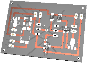

So also die Bauteile sind seit gestern da. Und ich muss echt sagen verdammt sind die Optokopler klein 8|
Heute werde ich alles Ausdrucken um morgen ätzen und Löten zu können :D
Einbau dürfte dann so morgen oder Sonntag fertig sein :)

Der Transistor passt nicht und jetzt brauche ich eine Lib für den BCP 54-16 Sot223 und das sehr schnell weil ich den entwurf noch abschicken muss nur finde ich keine. Kennt jemand eine ist drigend :(
Sascha

Öhm... entweder Du hast nochmal was verändert, oder irgendwas stimmt mit dem OK nicht...
ist doch ein ziemlich großes Bauteil...
EDIT: such mal unter ZETEX...
(oder Du gibst im "Bauteil-hinzufügenFenster" ganz unten *SOT*223* zum suchen ein)

Sappibaer
Friday, January 14th 2011, 6:37pm
Nope ist zu klein und es ist nicht der Ok gemeint sondern der BC135 (als smd bcp 54-16).
Edith: THX :D
This post has been edited 1 times, last edit by "Sappibaer" (Jan 14th 2011, 6:38pm)

Sappibaer
Friday, January 14th 2011, 6:42pm
Eagle sagt kann nicht ersetzt werden oder Schaltplan und Board sind nicht Konsisten (oder so) :cursing: :cursing: :cursing:
Ich krieg so die kriese ... :cursing:
Vor allem muss ich das in den nächsten 30 min am besten per E-mail versenden sonst wird das morgen nichts ;(

LotadaC
Friday, January 14th 2011, 6:44pm
ansonsten kannste die lib auch selbst erstellen - erstens wären die Daten ja im Datenblatt, 2tens könntest Du auch mittels cut&paste Symbol und Package aus anderen libs (Transistoren) ... ähm ... stiebitzen...
Ok, kurz und schnell - erstmal mußt Du das jetzt wieder konsistent bekommen, DANACH löscht Du die Transistoren im Schaltplan, und setzt an derselben Stelle die neuen ein (Anschlüsse überprüfen!!). Danach werden dann sischer einige Änderungen im Layout fällig...
This post has been edited 1 times, last edit by "LotadaC" (Jan 14th 2011, 6:47pm)
Sappibaer
Friday, January 14th 2011, 7:01pm
Geschaft :D

LotadaC
Friday, January 14th 2011, 7:05pm
Pin 2 und 4 sind beides Collector, Du mußt die Leiterbahnen also nicht unnötig verbiegen ;)
Sappibaer
Friday, January 14th 2011, 7:07pm
Wie ichs wusste...
Egal jetzt ist es gesendet...
Mache ich in der zweiten Version anders :D

Sappibaer
Friday, January 14th 2011, 7:16pm
Super jetzt geht mein eagle3D nicht mehr :whistling:

LotadaC
Friday, January 14th 2011, 7:33pm
ach Du meintest die Transistoren mit zu klein... deswegen ja :
wenn Du Dir 'n SOT23 zutraust
Die ulp geht nicht mehr? (oder verweigert POVray bloß den Dienst (liegt dann meist an der Projekt .ini)?)
(und nicht die 3dfunc50.ulp starten... und POVray durch die ULP höchstens einmal starten lassen...)
Sappibaer
Friday, January 14th 2011, 7:52pm
Komischerweise geht es jetzt wieder :whistling:
Aber so ganz blicke ich bei Povray noch nicht durch :D
Wie du das Video z.B. gemacht hast ist mir ein Rätzel ?(

LotadaC
Friday, January 14th 2011, 8:09pm
Daumenkino
Sappibaer
Friday, January 14th 2011, 8:30pm
xD
Wie speichert man direkt das als Bild weil bis jetzt habe ich immer alles per paint gemacht ^^
Out of Style, but it's Retro!
LotadaC
Friday, January 14th 2011, 8:38pm
Du läßt povray die viiieeelen Bilder erzeugen, welche dann zu einem Film zusammengesetzt werden müssen. ich hab das auf die Schnelle mit Windows-Bordmitteln (WindowsMovieMaker) gemacht - gibt da aber sicher auch was besseres für...
(Achso, die Transistoren sind von Atmel...?) :P
