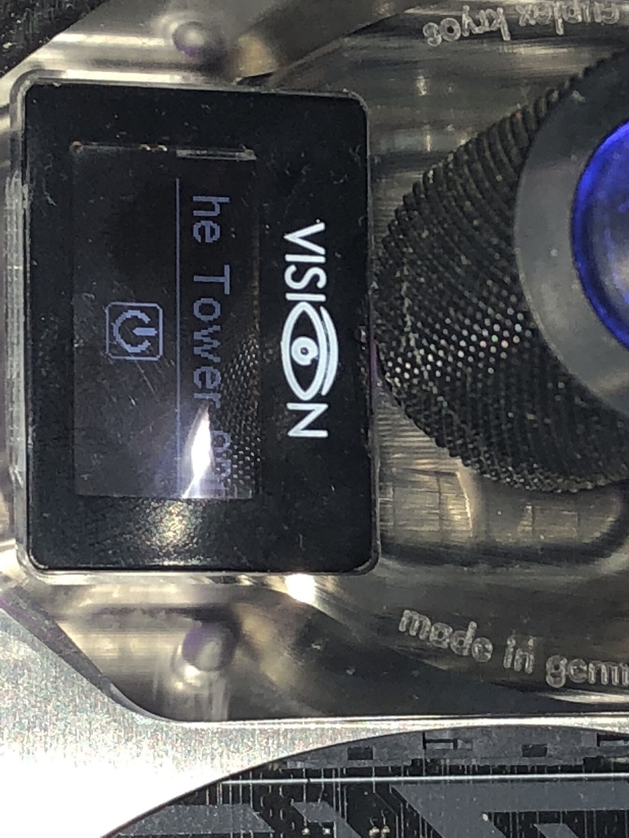

Ich sehe worauf es abzielt und es sieht erst mal wirklich nicht gut aus. Da gib ich dir recht.
Die Rillen kommen vom Fräsen. je nachdem wie der Fräser ansetzt und seine Bahnen zieht, was für ein Fräser und wie Alt.. dann auch noch die Programmierung bzgl Vorschub und Zustellung usw.
Vermeiden kann man das nicht. Man könnte die Teile vor der Beschichtung ordentlich polieren, Das will nur keiner bezahlen :)
Mein Display ist aussenruum auch so "Rau", sehe ich als Feature.. der gestempelte Aufdruck ist bei mir auch nicht schön.
Das Display war ganz Plan.. mit den ganzen kabeln drin, drückt es an einer Ecke aber jetzt auch etwas raus.
Im grossen und ganzen sieht man davon nichts mehr wenn das Teil im Gehäuse sitzt.
Alles andere gibt sich dann ja eh bei der Erstreinigung. Normales Geschirrspülmittel und gut.
EDIT: auf den Fotos seh ich den Staub erst so richtig 8o mal bei Gelegenheit den Kompressor rein halten
