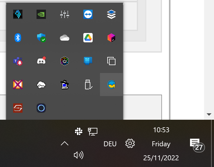

Hi, eine Sache hab ich noch gefunden, die mit X.59 funktionierte, aber nicht mit X.60:
- Ich habe die AquaSuite so eingestellt, dass sie beim Einloggen minimiert startet.
- Die Installation wurde als Benutzer A durchgeführt.
- Wenn ich aber als Benutzer B eingeloggt bin, startet die AquaSuite zwar beim Einloggen, aber beim Doppelklick oder Rechts-Klick auf das Icon passiert nichts
- Sowohl Benutzer A als auch Benutzer B haben beide Administrator-Rechte (der Grund, warum ich zwei Accounts benutze: A ist für Privates und Spiele, B ist zum Arbeiten/Homeoffice)
- Das Problem tritt unabhängig davon auf, ob Benutzer B alleine angemeldet ist, oder ob Benutzer A und Benutzer B gleichzeitig angemeldet sind. Bei dem zweiten Fall lässt sich AquaSuite von Benutzer A aus problemlos bedienen.
Kurios: Das Tray-Icon zum Wechsel der Profile (1..4) funktioniert.
Angehangene Screenshots:
- Windows-Tray (Benachrichtigungsbereich für Hintergrund-Programme)
- Windows-Verwaltungstool für Dienste

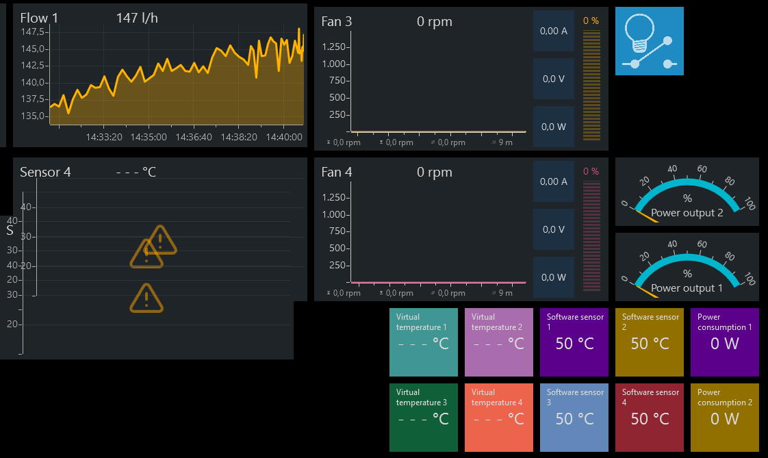

Ich habe eine neue Seite auf Basis der Aquaero5_6 erstellt und einige Elemente gelöscht. Den Rest konfiguriert, neu angeordnet, Schloßsymbol auf zu.
Nach dem Neustart sind die gelöschten Elemente alle wieder da.
Das ist der Ausschnitt meiner Seite, rechts unten. Flow 1, Fan 3 und 4 sind von mir. Die Werte stimmen, die Lüfter sind aus, solange das Wasser kalt genug ist. Der ganze Rest ist aber zurück aus der Gruft. Es liegen Sensor 3 und Sensor 4 übereinander.
Edit: Man muss übrigens nicht neu booten, es reicht, kurz den Desktopmodus ein- und auszuschalten. Ich habe es erst einmal aufgegeben, die überflüssigen Einträge zu löschen und hoffe auf ein schnelles Update.
