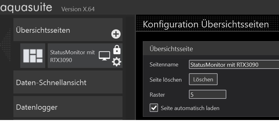

Peter von Frosta
Übersichtsseite
Thursday, December 15th 2022, 11:30am
bei mir läuft die Version X.64 und soweit funktioniert alles, bis auf die automatische Anzeige der Übersichtsseite
Die Seite wird zwar automatisch geladen aber halt nicht angezeigt:
Hab auch schon als Admin gestartet.
Hat da jemand noch einen Tipp?
Thursday, December 15th 2022, 11:32am
Ja, falls Du kein schwarz weiß Bild gepostet hast ist das Overlay nicht aktiv, klicke mal auf den Bildschirm, der wird dann gelb und Du siehst das Overlay.

Peter von Frosta
Thursday, December 15th 2022, 11:57am
Schon klar. So startet die Aquasuite - ohne den aktivierten Bildschirm.
Seite wird geladen aber nicht angezeigt, ich muss jedes mal manuell den Bildschirm anklicken

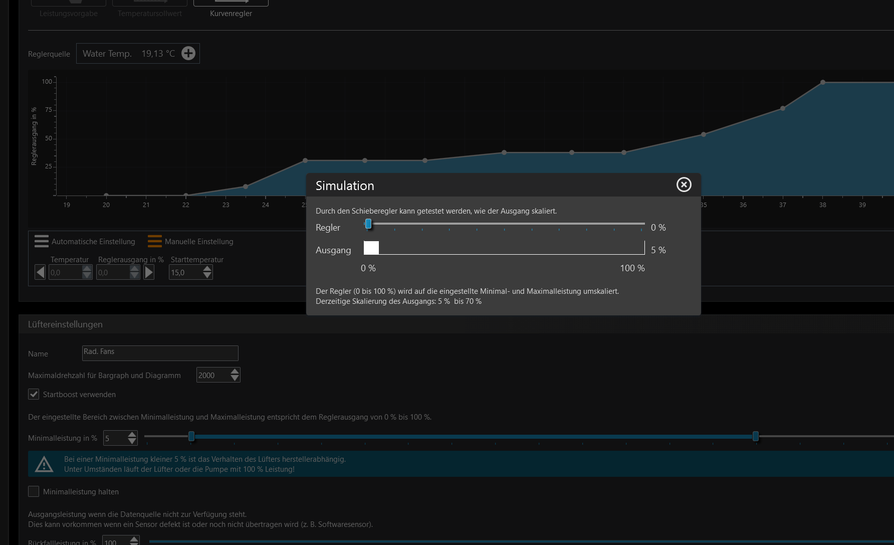

MADM03
Fehlverhalten durch Rundungsfehler?
Wednesday, December 28th 2022, 2:45pm
ich bin gestern wegen der Ryzen 7000er Unterstützung auf die aktuelle x.64er Insider Version umgestiegen. Heute beim Einschalten sind meine Lüfter, die über eine ULTITUBE D5 Next gesteuert werden, auf 100% gesprungen. Nach einer kurzen Diagnose ist mir aufgefallen, dass diese offensichtlich mit 0% angesteuert wurden (so stands auch im Display meiner D5 Next), obwohl im Aquasuite eine Minimalleistung von 5% konfiguriert ist.
Diese Setting hat auch sicherlich eine Woche lang problemlos funktioniert, eben bis heute. In der Simulation wird beim Regler bei 0% ebenfalls eine Ausgangsleistung von 0% angezeigt, verschiebt man den Regler etwas, verbleit er bei 0% und der Ausgang springt korrekterweise dann auch auf die 5% - siehe
Das sollte doch nicht so sein, oder? Ich hab zum gegentesten dann im Graph (Reglerausgang in %) die ersten Datenpunkte, die mit 0% anfangen (also ja eig. 5% Anfangsleistung entsprechen sollten) von 0% auf 1% gestellt, damit haben sich die Lüfter dann beruhigt. Nach einen downgrade vom Aquasuite auf die x59 konnte ich in der Simulation das Anzeigeverhalten nicht mehr reproduzieren.
Werden da irgendwie die Settings falsch übergeben, gibts da nen Rundungsfehler? Aktuell läuft es mit der selben Einstellung wieder normal.
Die Settings mit Starttemperatur und dem ersten Datenpunkt kann man damit doch auch ignorieren, oder?
Meine Silentwing 4 Pro Lüfter starten/laufen übrigens zuverlässig bei 5% ~370rpm
Und wenn ich schonmal hier poste:
1. Die Temperatur vom Sensor wird mit 2 Nachkommastellen angegeben, wäre es bei der Konfiguration von z.Bsp. Temperaturschwellwerten möglich, diese auch mit 2 Nachkommastellen genau anzugeben? Aktuell wird dabei immer auf eine Stelle gerundet.
2. Bei einigen Steuerprogrammen lässt sich eine Verzögerung einstellen, wenn ein Schwellwert über- und in einer definierten Zeitspanne wieder unterschritten wird (Hysterese), das wäre doch auch im Aquasuite sinnvoll, oder geht sowas bereits?
LG
This post has been edited 2 times, last edit by "MADM03" (Dec 28th 2022, 3:15pm)
Thursday, December 29th 2022, 7:25am
alles richtig so.
1. deine du hast eingestellt wenn das deine Lüfter mit 0% oder zw. 5..100% laufen.
2. wenn du willst das die immer mit min. 5% laufen, muss die Option "Minimalleitung halten" aktiv sein
3. deine Temperatur war Unter dem 1. Punkt deiner kurve und die Startemperatur der Kurve noch darunter, also werden 0% ausgegeben bis der 1. punkt in der Kurve erreicht ist wo > 0% ausgegeben werden.
