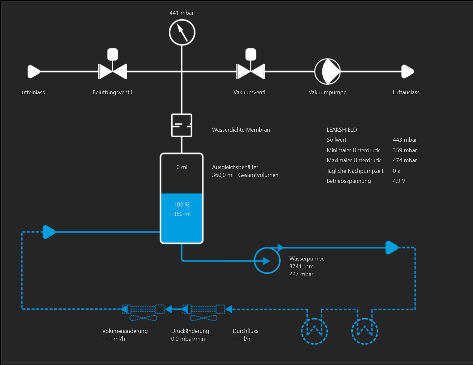

Hallo
ich habe die Aquasuite auf x.66 upgedatet. Gleichzeitig auch das verfügbare Firmware-Update für das Leakshield. Seit diesem Zeitpunkt funktioniert die Füllstandsanzeige nicht mehr richtig. Ich bekomme 100% Füllmenge angezeigt (Ultilube 150, 360ml Füllstand = 100%), obwohl dies so nicht stimmt. Vorher waren es 254ml, die so in meinen Augen auch vom Füllstand her passen. Ich habe die Messung mehrfach wiederholt. Das Leakshield entlüftet dann komplett (was bei mir in sehr kleinen Schritten geschieht und von ~400mbar auf ~100mbar fast 1h dauert), macht dann für gut 2 Minuten irgendwas, teilt mir mit, dass die Messung erfolgreich war und zeigt 100%, 360ml an.
So sieht der aktuelle Zustand aus.
Ist das so gewollt, die Füllstandsanzeige war für mich so schon sehr wichtig.
Als Folge habe ich jetzt auch regelmäßig Alarme (Fehlalarme) in Bezug auf angebliche Flüssigkeitsverlustmengen, die ich nicht nachvolziehen kann. Ich bin nicht sicher wie die Einstellungen vorher möglich waren, aber ein Alarm basierend auf dem Druckverlust erscheint mir hier deutlich sinnvoller als die Verlustmenge.
Ich hoffe, dass der Fehler in der Füllstandsmenge so nicht gewollt ist und es eine Lösung dafür gibt.

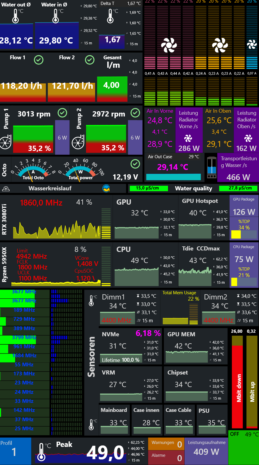

Gpu Belastung extrem hoch
Tuesday, January 31st 2023, 7:55pm
GPU Auslastung ist im Desktopmodus (den ich ja an sich extrem lässig finde) derart hoch?
Zugegeben habe ich nicht an angezeigten Infos gespart (Bild), aber teilweise 40% Auslastung bei einer 3080TI nur für die Suite!?!
Ist das normal? (Auch eine merkliche Beeinträchtigung beim Gaming!)

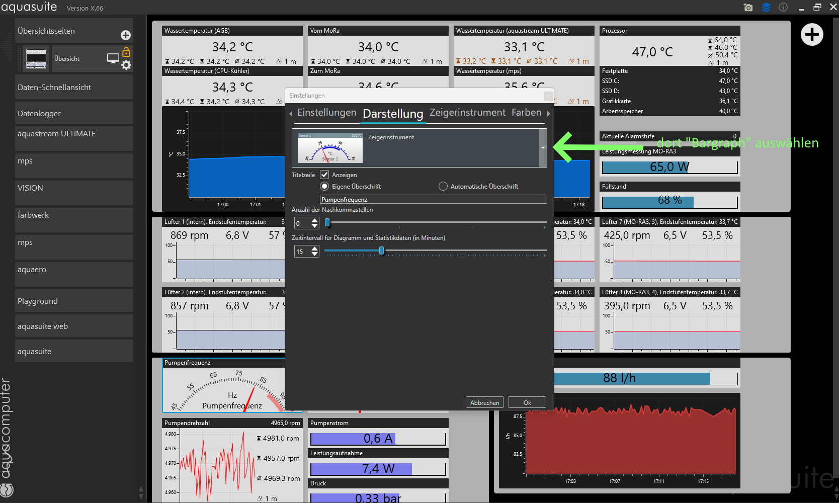

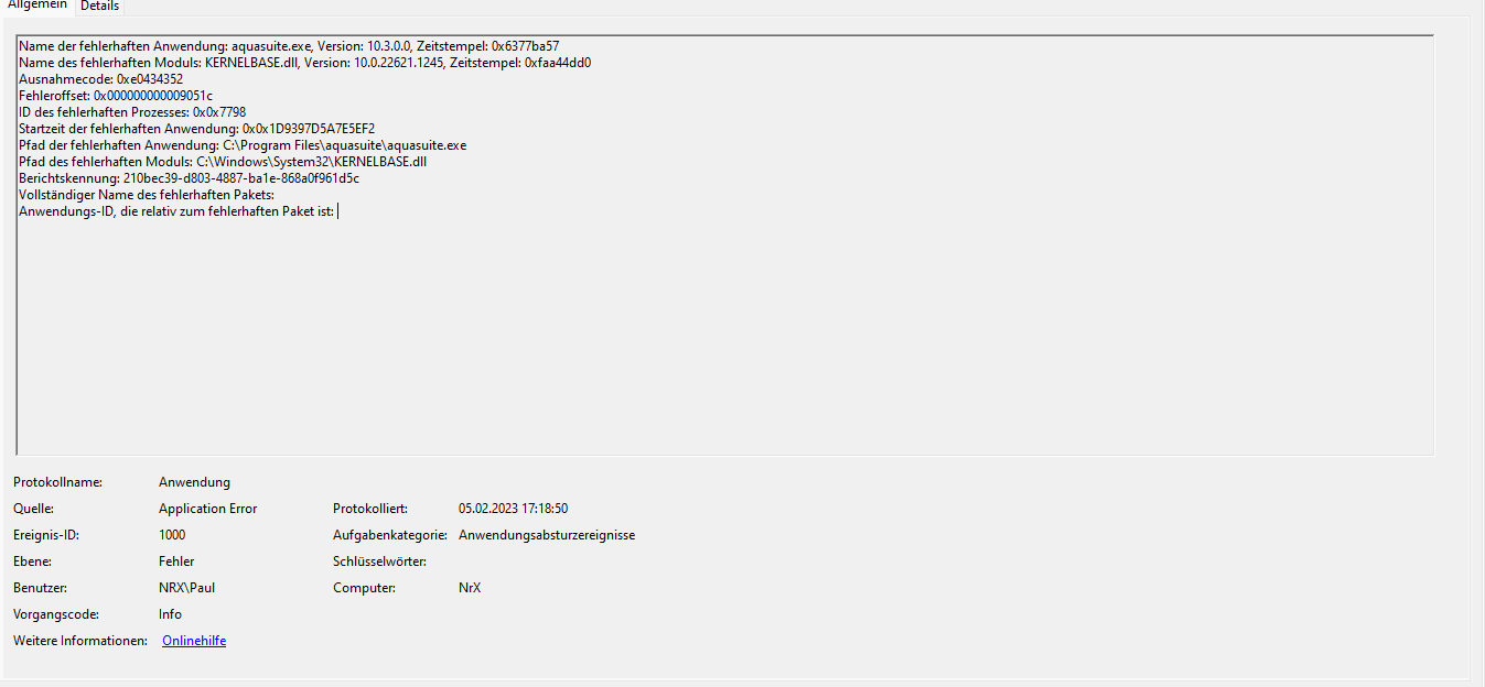

ich habe folgenden Fehler gefunden:
Ich habe auf meiner Übersichtsseite ein Zeigerinstrument für die Pumpenfrequenz.
Wenn ich es mit der rechten Maustaste anklicke auf "Darstellung" gehe, "Bargraph" auswähle, dann aber auf "Abbrechen" klicke, stürzt die aquasuite ab. Siehe auch Screenshots.
In der Ereignisanzeige wird ein Eintrag hinterlegt. Eintrag siehe Screenshot.
Das Verhalten ist reproduzierbar.

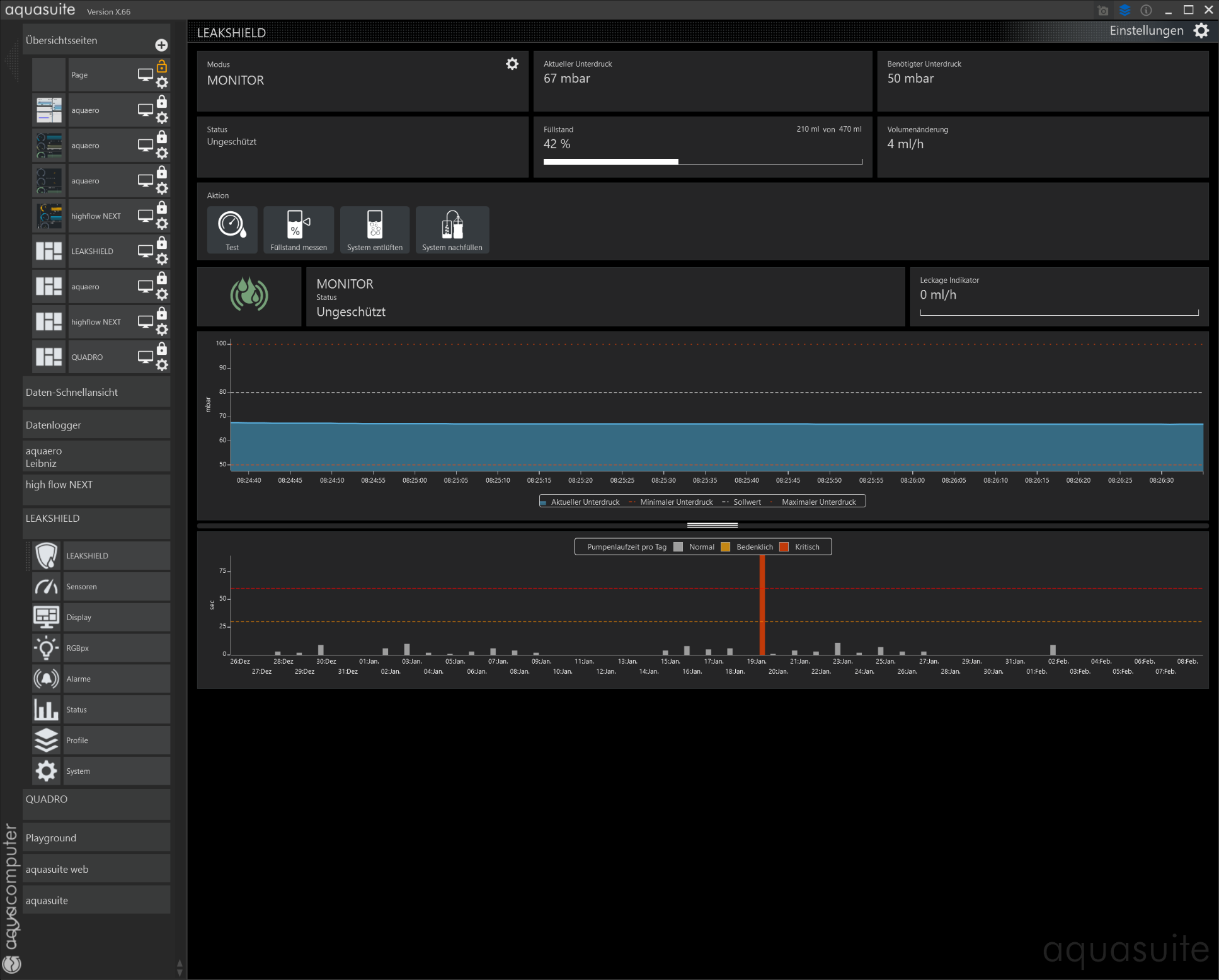

Leakshield warnt unnötig, wenn sich die Wassertemperatur und damit der Druck zu stark ändert
Monday, February 6th 2023, 8:59am
X.66, System wird im Monitor-Modus betrieben, ist im ausgeschalteten Zustand stromlos, 5950X und 6900XT sind wassergekühlt, doppel DDC und 360er Radiator
Immer wenn ich grafiklastige Spiele spiele, steigt die Wassertemperatur, bis irgendwann ein Gleichgewicht von Kühlung und Erwärmung eintritt.
Insbesondere hält das Wasser bei Office Anwendungen 28-30°C und steigt beim Spielen langsam auf max. 38-40°C an. Dies ist so gewollt, damit der Rechner unter normalen Bedingungen nahezu lautlos ist und die Lüfter der Wärmetauscher nur beim Spielen hörbar werden.
Problem ist nun, dass der Leakshield (LS) während der Aufwärmphase ein paar mal pumpen muss und dann erst Gelb, dann Rot warnt wegen zu häufigem Nachpumpen.
Tatsächlich gibt es aber keinen Grund für die Warnung, da alles im normalen Bereich ist, insbesondere ist es normal, dass der Unterdruck abfällt, wenn sich das Wasser erwärmt.
Die Wassertemperatur (die der LS verwendet, um die Ausdehnung des Wassers zu kompensieren?) wird im Assistenten zugewiesen, ist aber leider später nicht einsehbar.
Zudem liegt auch die Anzahl der Pumpvorgänge im normalen Rahmen, sichtbar anhand der Schwellen im LS-Status (siehe Grafik). Daher sind die Warnungen noch unverständlicher.
In der Grafik sind die Pumpvorgänge sichtbar und bis auf einen Tag, an dem ich das System getestet habe, sind die Pumpvorgänge alle deutlich unter der Warnschwelle.

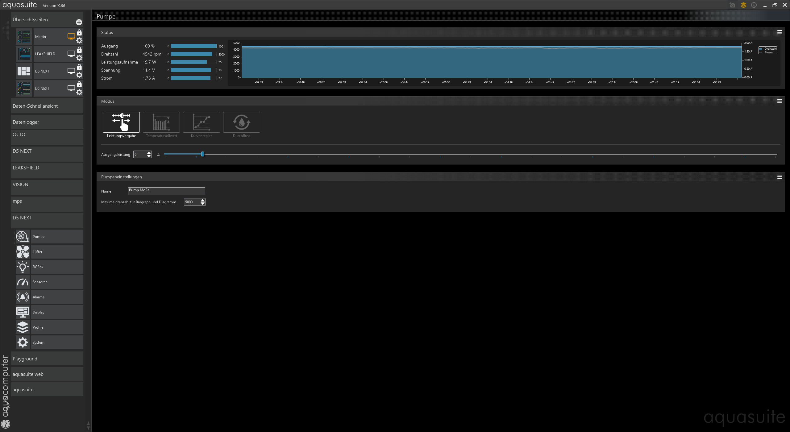

Guten Tag,
Es geht um Version X.66
Problem: Habe zwei D5 NEXT Pumpen in Betrieb und aquasuite scheint mit der Trennung der Daten/Profile Probleme zu haben. Da ich die zweite Pumpe erst verbaut habe, kenne ich nur das Verhalten mit SW Version X.66.
Bsp. Screenshot: Zu sehen ist eine Pumpe mit Regler auf 6% PWM und tatsächlich läuft die Pumpe mit 100% und maximaler Drehzahl. Zieht man den Regler auf 100% und speichert das Profil, so bleibt die Meldung im "Geräte- und Profileinstelleungen sind nicht identisch."
Ebenso habe ich beobachtet, dass z.B. beim Deaktivieren des RGB an Pumpe 1 sich auch auf die Einstellungen der Pumpe 2 auswirken können. (Änderung an Pumpe 1 -> Speicherung im Profil xy -> Profilwechel -> wieder zurück zu Profil xy -> Kontrolle der Einstellung an Pumpe 2.
trek-1 has attached the following images:
