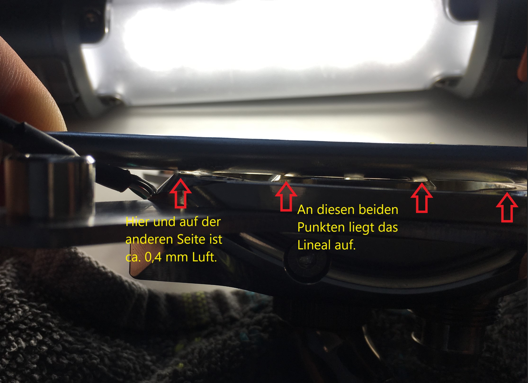

Bei der Reinigung habe ich den CPU Vision Kühler komplett auseinander genommen um
sicher zu gehen dass sich keine Schmutzpartikel mehr im Inneren befinden. :wacko:
Dabei habe ich nicht nur die Bodenplatte abgenommen um die feinen Rillen zu säubern,
sondern ist mir auch das Mittelstück was im inneren auf den Rillen drück mit
raus gegangen. Die 4 Kugeln auf die das Mittelstück gelagert ist, wurden nicht entfernt und blieben in den
Löchern. Nach dem alles wieder montiert worden ist und das System gefüllt worden
ist, ist mir aufgefallen das seit dem ein Unterschied von ca. 10°C unter den
Kernen bei Volllast herrscht. ?( X(
Nach dem wurde die der CPU Kühler nochmals zerlegt um sicher zu gehen das sich nicht
verklemmt hatte bei der Montage. Auch nach der 2. Montage änderte ich nichts
und der Unterschied von ca. 10°C blieb. ;( :evil:
So also wurde das Teil ein 3. Mal zerlegt und die kleinen Schrauben die auf die Kugel
drücken um ca. eine Umdrehen rein gedreht. Durch das sich die Platte etwas mit
gegen die Bodenplatte drück.
Ergebnis,
keine Änderung …. ?( :|
An den 4 Schrauben auf der Außenseite wurde auch bei Volllast der CPU mehrere Stellungen
ausprobiert (Wie in der Anleitung beschrieben) was aber keine Änderungen
brachte. :?:

Der Dichtgummi des VISION ist auf einner der Bilder zu sehen. Deiser ist nciht beschädigt, sondern das ist ganz wenig Dichtsilicon um den Gummi an seiner position zu halten.[attach]6472[/attach][attach]6472[/attach]
Zu dem Thema habe ich ein Paar Bilder gemacht. Die Bilder vom Inneren des VISIONKühlers habe ich beim letzten zerlegen gemacht.
Bitte um Hilfe in diesem Fall und zu einstellen des Kühlers.

Ich glaube ehrlich gesagt nicht, dass das am Kühler liegt. Die Temperatursensoren sind doch viel zu eng beisammen auf dem DIE und zudem ist noch Wärmeleitpaste und der Heatspreader auf dem CPU, da kann die Abweichung nur schwer vorstellbar von einem falsch zusammen gebautem Kühler kommen.
domp

Betrachte einfach mal die Fläche zueinander -> CPU Die mit Kern-/Tempsensorverteilung hat vielleicht 1x2 cm Fläche, IHS (Heatspreader) der CPU hat dann schon 4x4 cm und da drauf kommt dann nochmal der viel größere Kühler. Das alles kann ne gewisse Wärmemenge aufnehmen und auch leiten. Die Unterschiede von Kern zu Kern, haben nichts mit dem Wasserkühler zu tun, sondern einzig und allein in der CPU. Falls du da nichts geköpft hast und irgend nen Fleck vom DIE vergessen hast, liegt es einfach an den miesen Temperatur"sensoren".
kittmann
Monday, August 27th 2018, 11:19am
Ja stimmt, da hast du recht.
geköpft hab ich hier nichts. Hatte ich vor. Material wie Flüssigmetall habe ich mir schon vor längerem besorgt. Aber ich weiß nicht ob sich der aufwand lohnt.

Also der Unterschied ist immer bei den gleichen Kernen.
Und an der WLP kann es auch nicht liegen da ich schon versuche gemacht habe mit runter, sauber machen, wieder drauf, wieder runter sauber machen, wieder drauf mit anderer WLP.
Das habe ich aber schon alles geschrieben am Anfang. Bitte noch mal durchlesen wer hier neu dazu kommt. :thumbup:
Darum habe ich hier am Anfang geschrieben ob es evtl. an dem Kühler liegt. Aber was hier schon Chris0706 geschrieben hat liegt es vermutlich nicht am Kühler, sondern an der CPU selber.
Da die Kerne und die Sensoren so dich bei einander liegen das sich hier nichts nimmt was den unterschied angeht im Bezug auf die Wärmeableitung zum CPU-Kühler.
Was ich jetzt noch gemacht ist das ich die V-Core von 1,300 auf 1,285V gesenkt habe was die Temp nochmal ca. 5°C runter drückt.
Kleine Tests gestern mit Prieme so um die 5min ergaben keine Probleme. Langzeit-stresstest mit GPUs steht noch aus.

Dass die WLP schon mehrmals neu aufgetragen wurde hab ich schon gelesen, nur wenn der IHS sich beim Verlöten ungleichmäßig verzogen hat und der Kühlerboden das durch seine eigene Verspannung nicht ausgleicht, kann an der Stelle eben die Wärmeleitung nicht ganz so gut wie beim Rest sein.
Das ist aber rein hypothetisch.
Vll. stresst der Furmark auch einen Core, der den Mainthread bearbeitet, mehr als andere?
