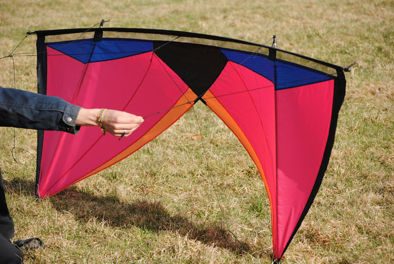

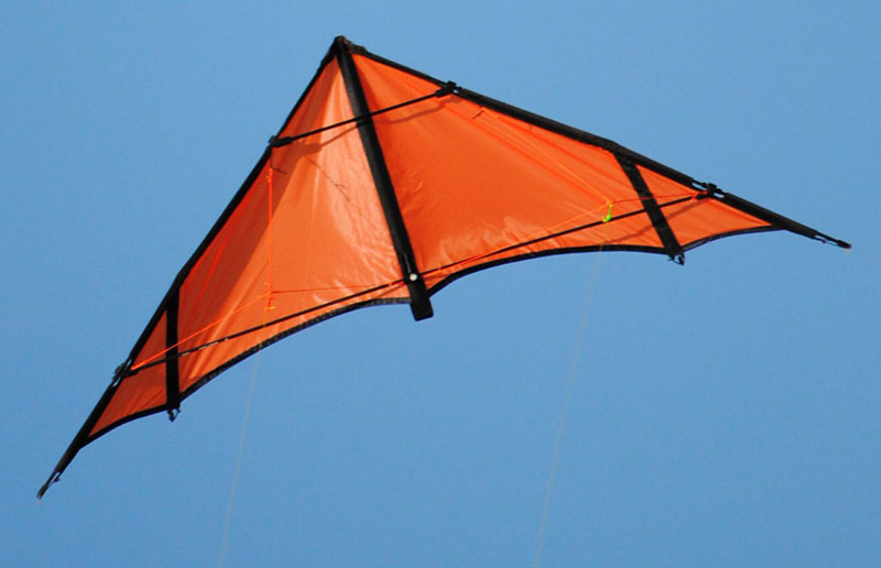

So da keiner gerufen hat "Nein das ist kein Modellbau" hier dann mal Bilder von meinen zwei neuesten Eigenbauten. :)
SaS (SpeedAntiSleep)
Rev. 1.2b
das ist natürlich auch spannend - Aerodynamik und Leichtbau in Perfektion.
Entwirfst Du die selbst?

Die beiden Vögel von denen ich die Bilder gepostet habe sind keine kompletten Eigenentwicklungen von mir. Das waren foruminterne Projekte die ich nur nochmal in Details auf meinen Geschmack und Flugstil angepasst und natürlich selbst gebaut habe.
Ich entwerfe zwar auch selber Drachen, allerdings bin ich da etwas zurückhaltend mit dem Bildmaterial. Die meisten meiner Eigenkreationen sind Speedkites und werden in Wettbewerben geflogen. Das ist ein wenig wie die Formel1 der Drachenflieger, also hält man sich da natürlich etwas mit Infos zurück um hart ausgedrückt "Ideenklau" zu vermeiden.
Ich werd aber versuchen nochmal ein paar Bilder raus zu suchen die nicht so "geheim" sind ;)
