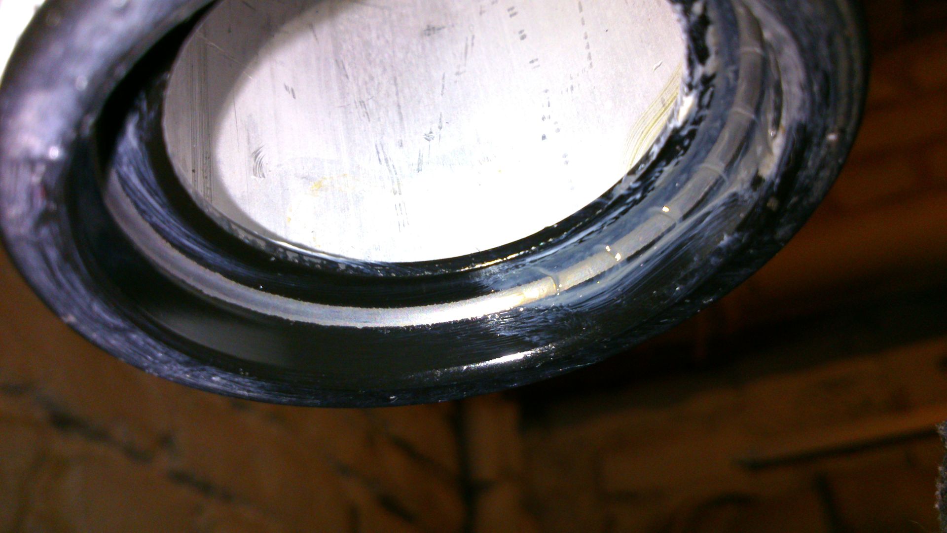

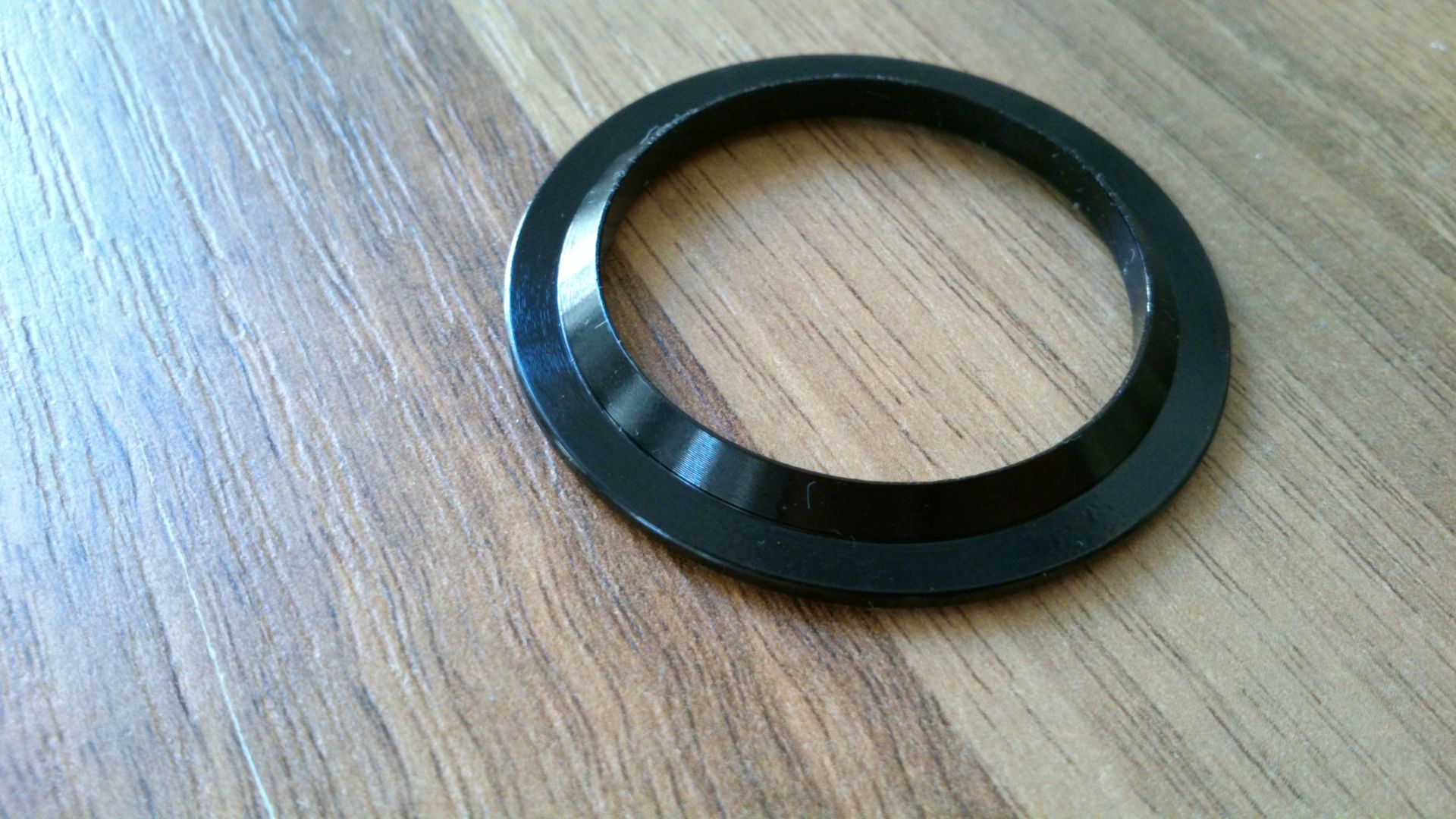

Ich habe ein Problem, und zwar habe ich mir eine neue Federgabel gegönnt. Nun weiss ich aber nicht welcher Konusring dadrauf kommt. Meine alte Gabel hat einen Ritchey Steuersatz, anscheinend semi-integrated wenn ich das richtig deute. Also habe ich mir nach dem naiven Kauf eines FSA Universalkonus einen Ritchey semi-integrated Konusring gekauft/draufschlagen lassen. Alles montiert wobei mir schon komisch vorkam dass der untere Schmutzschutzkunststoffring vom Durchmesser nicht auf den Konusring passte, welchen ich dann einfach weggelassen habe.
Nun denn, die Befürchtungen haben sich bewahrheitet, der Lenker lässt sich nach Montage keinen Milimeter bewegen....also alles wieder auseinandergebaut. Leider hat die Werkstatt schon zu sonst hätte ich den schnell noch abziehen lassen, aber welcher ist denn nun der richtige?
So sieht das bei mir aus:

Nehm den doch von der alten Gabel.

Schtät auch den anderen nehmen, wenn der jetzige nicht passt. Kann dann ja nur noch der zweite sein. Wenn (semi)integriert, dann kann man den unteren Konusring auch schlitzen. Geht dann leichter rauf und runter.

Ok, dass man den unbeschadet runterbekommt wusste ich nicht, habs bei Bike Components für ein paar Euro in die Kaffeekasse machen lassen, die haben auch einen richtig fetten professionellen Konusabzieher, so gut hätte ich das nie hinbekommen. Federgabel ist eingebaut, Fahrrad ist paar Gramm leichter aber der Hauptgrund-> die Federung ist erste Sahne, eine Luftfederung habe ich schon seit 5 Jahren im Auge, jetzt konnte ich endlich ein mehr oder weniger Schnäppchen machen, ist eine Rock Shox SID Dual Air 2011 geworden. 8)
