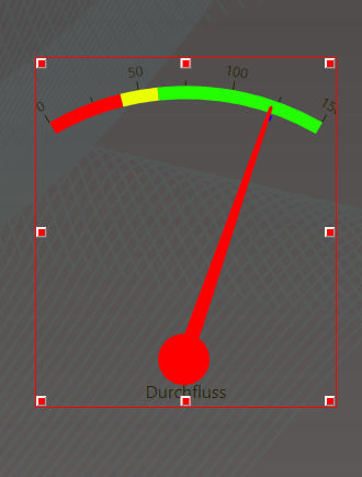

Die Anzeige der Zeigerinstrumente ist graphisch verkehrt.
Es wäre wünschenswert wenn die Zeigerlänge eingestellt werden kann. Wenn der Zeiger angezeigt werden soll muss das Element unnötig vergrößert werden.
Dabei werden dann immer die Skalenwerte beschnitten. Es ist mir nicht möglich vollständige Skalenwerte (Am Anfang und Ende der Skala) darzustellen wenn auch der viele zu große Zeiger angezeigt werden soll.
Zudem wird irgendwann der Text vom Zeiger überdeckt. Siehe Bilder

aruff a envoyé les fichiers suivant :
  • Image2.jpg (30,57 kB - téléchargé 520 fois - Dernier téléchargement : Hier, 18:37)
  • Image3.jpg (34,7 kB - téléchargé 519 fois - Dernier téléchargement : Hier, 18:37)

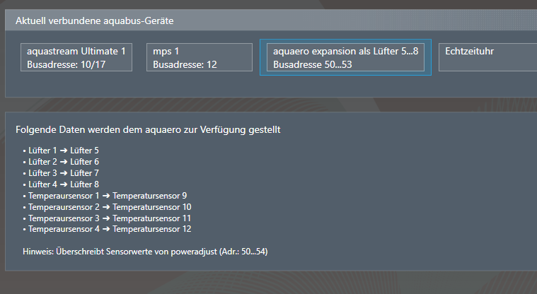

aquasuite 2017-1.1
Tab "aquaero" > aquabus > aquaero expansion
fehlt immer noch 4 x der Buchstabe "t" bei "Temperatursensor" (siehe Anhang)

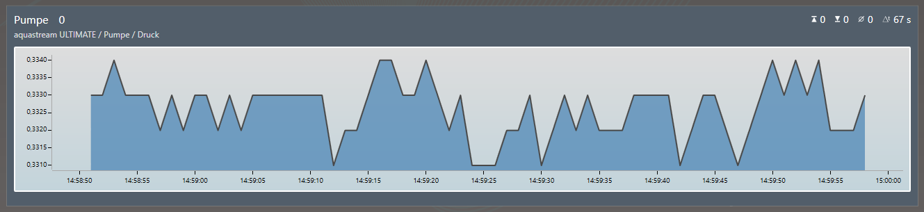

Tab "Daten-Schnellansicht" > aquastream ULTIMATE > Pumpe
bei "Druck" und "Strom" werden die Durchschnittswerte immer noch nicht vernünftig skaliert!
Heißt: Bei "Druck" ist der aktuelle, der niedrigste, der höchste und der durchschnittliche Wert immer 0 (siehe Anhang).
Bei "Strom" ist der aktuelle, der niedrigste, der höchste und der durchschnittliche Wert immer 1 (siehe Anhang).
Die Fehler hatte ich bereits am Freitag gemeldet :evil:

lundi 28 novembre 2016, 18:40
aquasuite 2017-1.1
Wir werden uns darum noch kümmern - keine Angst!

Geht doch schon, du kannst den Hintergrund und alle Farben inkl. Tranzaparenz einstellen.
Lediglich der Hintergrund kann transparent gemacht werden, der Graph selbst leider nicht.
Das kann verwendet werden um z.B. Lüfter Graphen übereinander zu legen, unterschieden an der transparenten Farbe des Graphen.
lundi 28 novembre 2016, 20:13
Das geht in dem Du die eine Farbe hinzufügst bei -> Farben. Da musst du dann einfach nur den Alpha Kanal ändern

mardi 29 novembre 2016, 07:09
Hast du das Firmware update der Pumpe gemacht. Wenn ja, setzt mal die Pumpe auf Werkseinstellungen zurück. Normal sollten da jeweils noch einheiten stehen.
