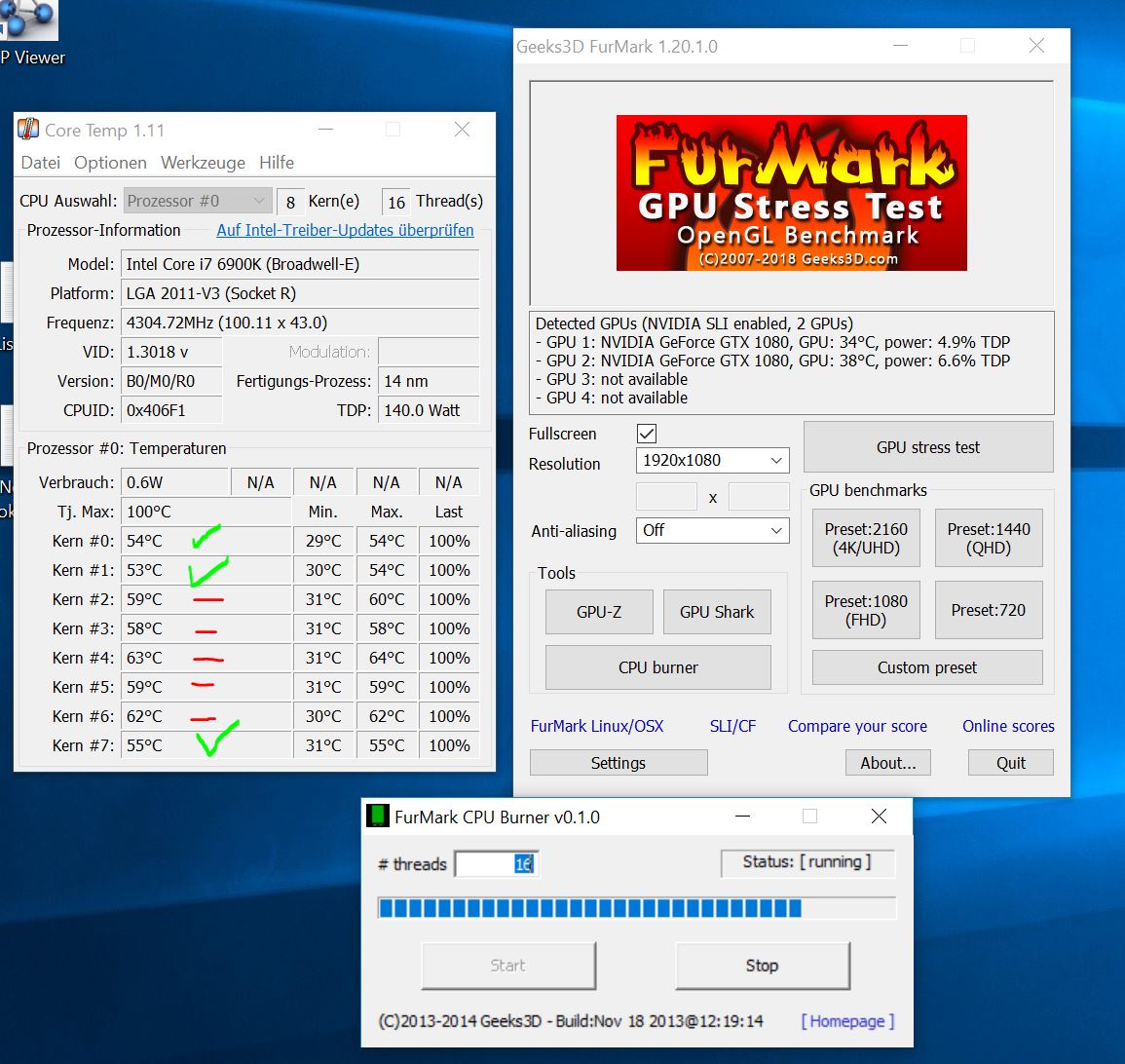

Temperatur
der CPU ist bei Volllast von 54 bis 68°C hier das Problem. Der Unterschied ist innerhalb der Kerne.

Ich glaube ehrlich gesagt nicht, dass das am Kühler liegt. Die Temperatursensoren sind doch viel zu eng beisammen auf dem DIE und zudem ist noch Wärmeleitpaste und der Heatspreader auf dem CPU, da kann die Abweichung nur schwer vorstellbar von einem falsch zusammen gebautem Kühler kommen.

Vieleicht ist das ganze auch nur das mir die Temp, Sensoren einen streich spielen und diese nciht 100% in Ordnung sind.
Mir ist das nur nicht vorher aufgefallen das soviel unterschied zwischen den einzelnen Kernen.

Betrachte einfach mal die Fläche zueinander -> CPU Die mit Kern-/Tempsensorverteilung hat vielleicht 1x2 cm Fläche, IHS (Heatspreader) der CPU hat dann schon 4x4 cm und da drauf kommt dann nochmal der viel größere Kühler. Das alles kann ne gewisse Wärmemenge aufnehmen und auch leiten. Die Unterschiede von Kern zu Kern, haben nichts mit dem Wasserkühler zu tun, sondern einzig und allein in der CPU. Falls du da nichts geköpft hast und irgend nen Fleck vom DIE vergessen hast, liegt es einfach an den miesen Temperatur"sensoren".

Was heißt Vollast? Eine Stunde Prime 95? Oder irgendwelche Anwendungen oder Spiele?
kittmann
lundi 27 août 2018, 15:03
Also ich habe nicht mit Prime getestet.
Sondern mit FurMark. Mit diesem konnte ich CPU-Stress-Test und GPUs-Stress-Test zusammen starten.
Laufzeit gute halbe Stunde.
Meiner Meinung ist das in Ordnung für einen Test.

Bei meinem unegeköpften i7-4770K hatte ich damals unter Prime95, 30min und Luftkühlung auch immer 5K Unterschied vom kältesten zum wärmsten Kern. Welcher das ist hat sich immer alle paar Sekunden geändert.
Jetzt hast du einen Broadwell 8-Kerner der verlötet ist. Mhhh. Teste Mal mit Prime95 mindestens 30min. Sind es bei dir immer die gleichen Kerne, die die 10K Differenz haben oder ändert sich das bei dir in kurzer Zeit auch?
Wenns immer die gleichen sind und konstant könnte es nur an ungleißmäßiger WLP und /oder unglleichem Anpressdruck liegen. Oder eben an der Anwendung, die läuft oder an schlechter Messwerterfassung der Sensoren.

Also der Unterschied ist immer bei den gleichen Kernen.
Und an der WLP kann es auch nicht liegen da ich schon versuche gemacht habe mit runter, sauber machen, wieder drauf, wieder runter sauber machen, wieder drauf mit anderer WLP.
Das habe ich aber schon alles geschrieben am Anfang. Bitte noch mal durchlesen wer hier neu dazu kommt. :thumbup:
Darum habe ich hier am Anfang geschrieben ob es evtl. an dem Kühler liegt. Aber was hier schon Chris0706 geschrieben hat liegt es vermutlich nicht am Kühler, sondern an der CPU selber.
Da die Kerne und die Sensoren so dich bei einander liegen das sich hier nichts nimmt was den unterschied angeht im Bezug auf die Wärmeableitung zum CPU-Kühler.
Was ich jetzt noch gemacht ist das ich die V-Core von 1,300 auf 1,285V gesenkt habe was die Temp nochmal ca. 5°C runter drückt.
Kleine Tests gestern mit Prieme so um die 5min ergaben keine Probleme. Langzeit-stresstest mit GPUs steht noch aus.

Dass die WLP schon mehrmals neu aufgetragen wurde hab ich schon gelesen, nur wenn der IHS sich beim Verlöten ungleichmäßig verzogen hat und der Kühlerboden das durch seine eigene Verspannung nicht ausgleicht, kann an der Stelle eben die Wärmeleitung nicht ganz so gut wie beim Rest sein.
Das ist aber rein hypothetisch.
Vll. stresst der Furmark auch einen Core, der den Mainthread bearbeitet, mehr als andere?
