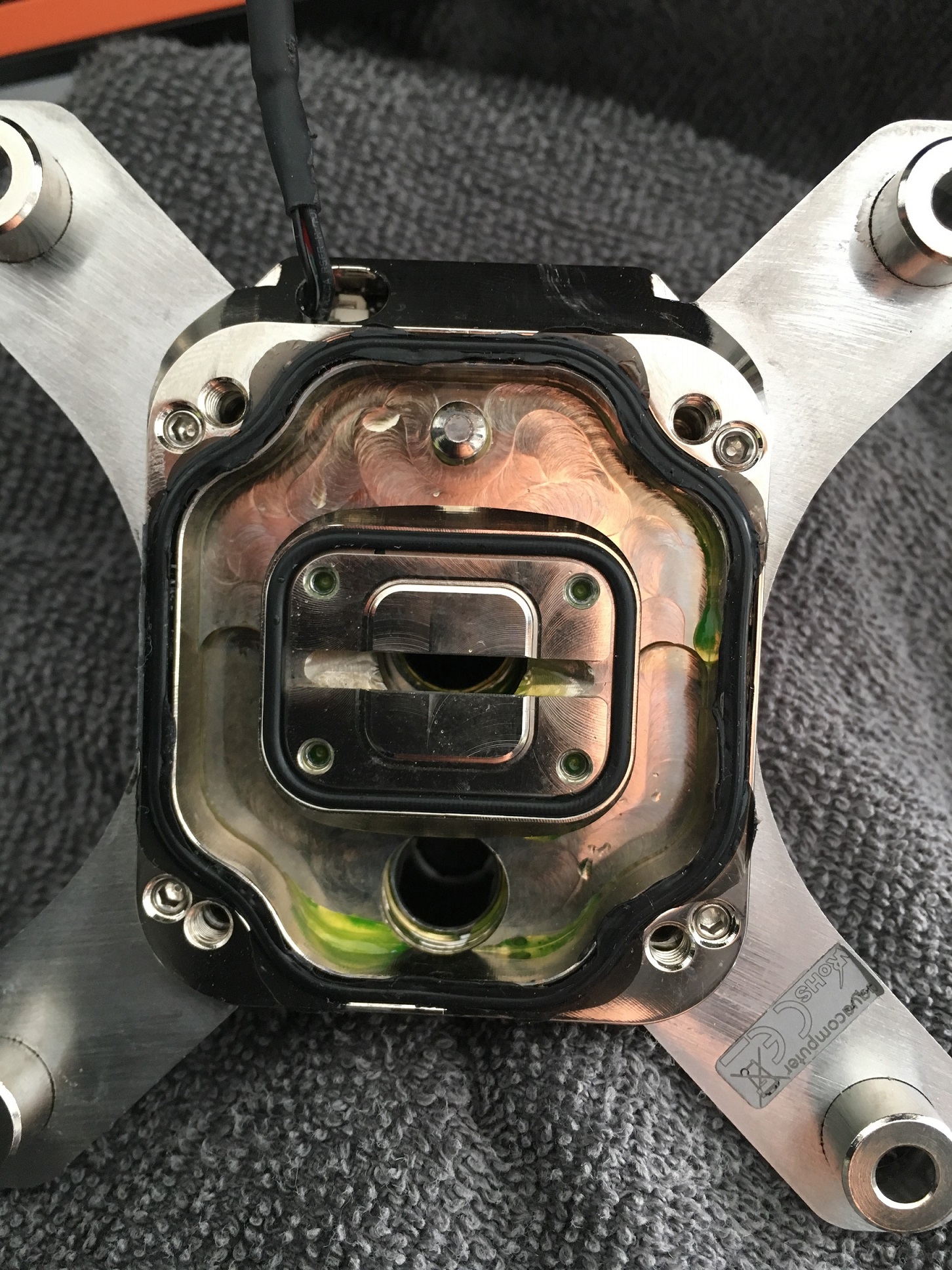

Bei der Reinigung habe ich den CPU Vision Kühler komplett auseinander genommen um
sicher zu gehen dass sich keine Schmutzpartikel mehr im Inneren befinden. :wacko:
Dabei habe ich nicht nur die Bodenplatte abgenommen um die feinen Rillen zu säubern,
sondern ist mir auch das Mittelstück was im inneren auf den Rillen drück mit
raus gegangen. Die 4 Kugeln auf die das Mittelstück gelagert ist, wurden nicht entfernt und blieben in den
Löchern. Nach dem alles wieder montiert worden ist und das System gefüllt worden
ist, ist mir aufgefallen das seit dem ein Unterschied von ca. 10°C unter den
Kernen bei Volllast herrscht. ?( X(
Nach dem wurde die der CPU Kühler nochmals zerlegt um sicher zu gehen das sich nicht
verklemmt hatte bei der Montage. Auch nach der 2. Montage änderte ich nichts
und der Unterschied von ca. 10°C blieb. ;( :evil:
So also wurde das Teil ein 3. Mal zerlegt und die kleinen Schrauben die auf die Kugel
drücken um ca. eine Umdrehen rein gedreht. Durch das sich die Platte etwas mit
gegen die Bodenplatte drück.
Ergebnis,
keine Änderung …. ?( :|

Der Dichtgummi des VISION ist auf einner der Bilder zu sehen. Deiser ist nciht beschädigt, sondern das ist ganz wenig Dichtsilicon um den Gummi an seiner position zu halten.[attach]6472[/attach][attach]6472[/attach]
Zu dem Thema habe ich ein Paar Bilder gemacht. Die Bilder vom Inneren des VISIONKühlers habe ich beim letzten zerlegen gemacht.
