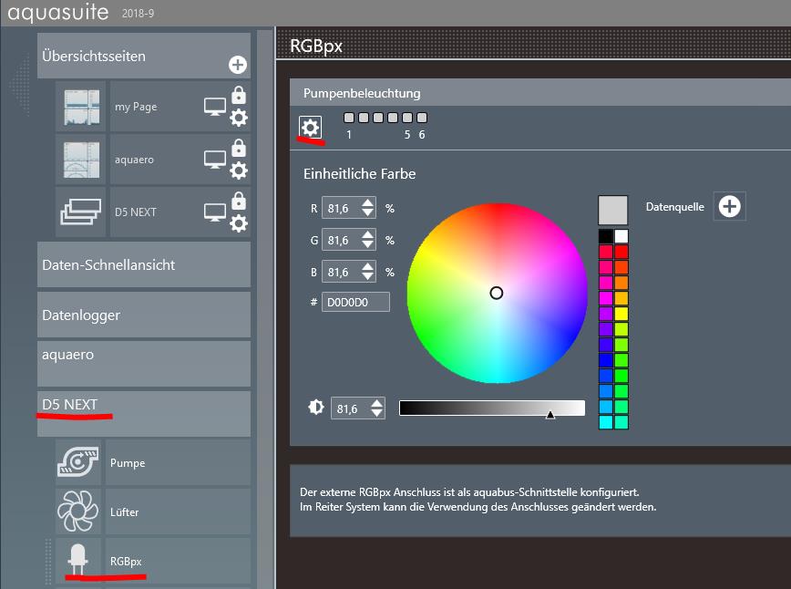

Hallo zusammen
Wie stelle ich die LED's der Pumpe in einer Farbe ein? Irgenwie blicke ich da nicht durch. In meiner Aquasuite gibts dazu keinen Menupunkt.
Grüsse
v3nom
mercredi 23 janvier 2019, 21:26
Dafür muss die NEXT per USB angeschlossen sein:
v3nom a envoyé le fichier suivant :
  • next.jpg (57,17 kB - téléchargé 2 782 fois - Dernier téléchargement : 12 juillet 2026, 16:30)
Haadis74
mercredi 23 janvier 2019, 21:39
Vielen Dank v3nom
Die Pumpe hängt via Aquabus in meinem System..
v3nom
mercredi 23 janvier 2019, 22:16
Display und RGB kann man nur per USB einstellen.
