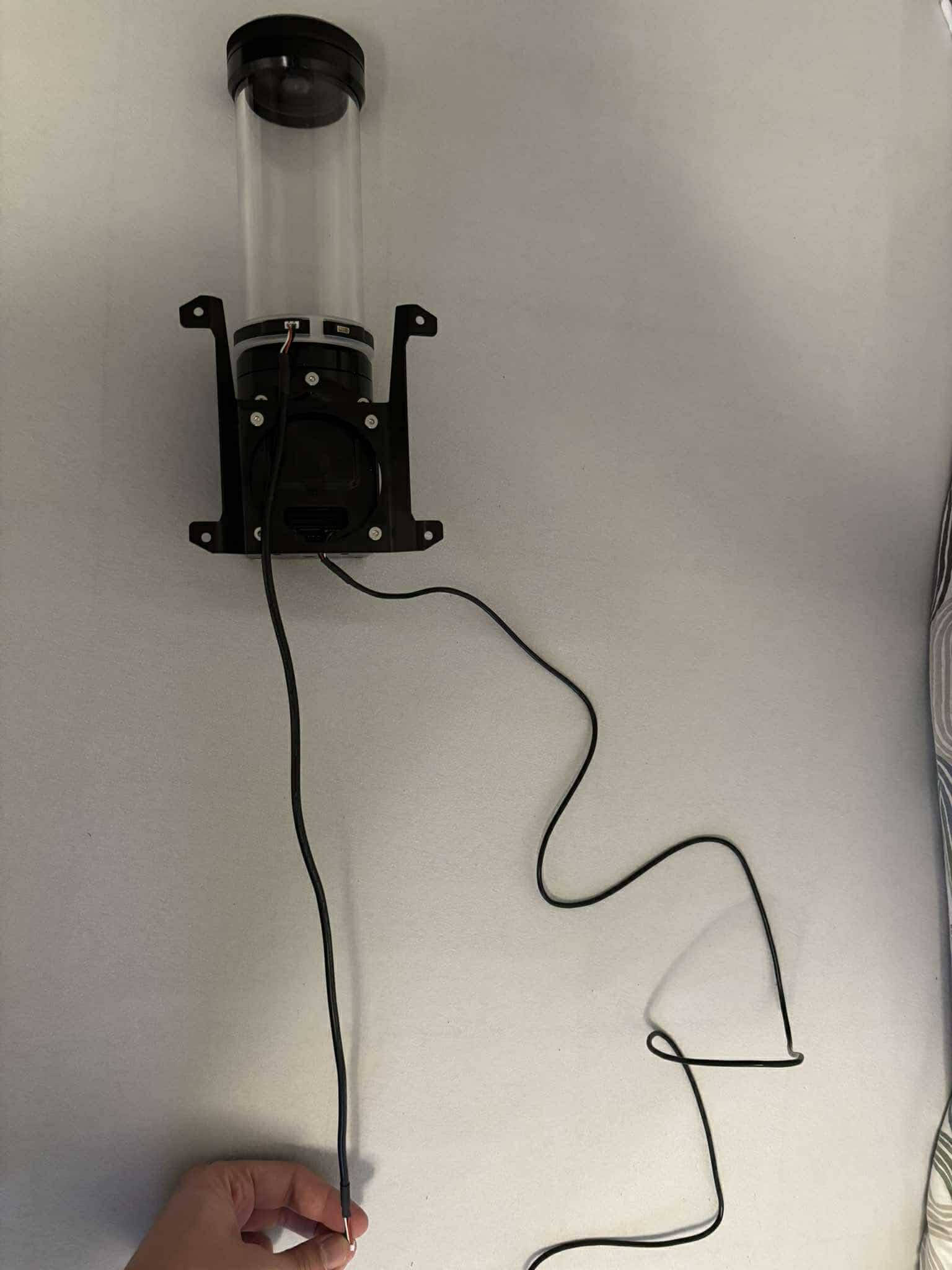

Ich habe eine Frage zur Anschlussleitung des RGB Rings.
Das Kabel ist gut 30cm lang obwohl die Entfernung von Pumpe zum Ring vielleicht 7-8cm ist. Obwohl es nur 4 dünne Kabel sind, ist durch die dicke Ummantelung das Kabel sehr unflexibel.
Wie habt ihr das in eurem Build gelöst? Ich bekomme das Kabel durch die Länge nur unschön verlegt.

»Sisko« hat folgende Datei angehängt:
Du kannst sie Isolierung vorsichtig mit einem Skalpell runterschneiden, wenns nur um die Flexibilität geht. Eine Schirmung braucht RGBPx nicht.
Im Shop gibt es aber auch diverse Kabel in verschiedenen Längen:
https://shop.aquacomputer.de/Ueberwachun…4-cm::3762.html
https://shop.aquacomputer.de/Ueberwachun…0-cm::3763.html
https://shop.aquacomputer.de/Ueberwachun…0-cm::4052.html
https://shop.aquacomputer.de/Ueberwachun…0-cm::3765.html

Danke für den Hinweis mit den verschieden langen Kabeln. Habe ich bei der initialen großen Bestellung nicht gesehen, bzw. wusste nicht dass das Kabel welches der D5 beiliegt so lang ist.
