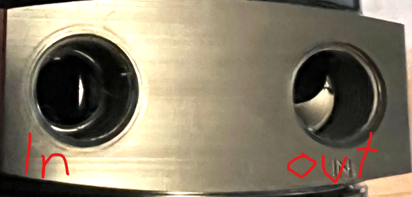

ich bereite momentan meine Wasserkühlung vor. Bei der Ultitube ist mir aufgefallen, dass der "In"-Port so aussieht, als wäre das Gewinde nicht vollständig ausgeschnitten worden (siehe Bild). Da es aber "halb" durchgängig aussieht, frage ich mich doch, ob das evtl. für den Eingangsport genau so gewollt/designt ist?
Kann da jemand was zu sagen?
Danke und Gruß ;)

wdsmw
mercredi 27 octobre 2021, 18:54
Ich hab gerade gesehen das ich mich anscheinend nicht nach der IN und OUT Richtung gehalten habe :-(
Kann da etwas passieren, oder muss ich das nun ändern?
wdsmw a envoyé l’image suivante :
mercredi 27 octobre 2021, 19:02
Die Pumpe pumt das Wasser immer in die gleiche Richtung, egal wie Du Deinen Kreislauf anschließt.
Die Frage ist ob Deine Blöcke und/oder Radiatoren dann mit voller Leistung funktionieren wenn sie das Wasser von der falschen Seite bekommen.
Das hängt von den verwendeten Blöcken/Radiatoren ab.
