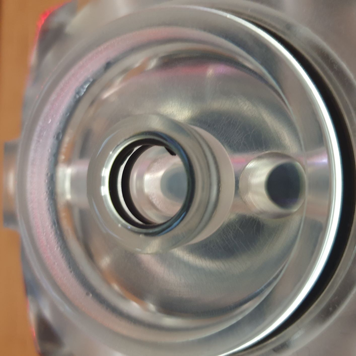

Noch eine andere frage bezüglich der Druckausgleichsmembrane. Kann man in ein System mit Ultitube Pro und der Druckausgleichsmembrane ein Drucktest (also Drucktest Messuhr 0,5 Bar für 15min) durchführen, oder lässt die Membrane dabei den Druck ab, was fälschlicherweise dann als Undichtigkeit betratet werden kann?
n3w7on
Freitag, 29. Januar 2021, 18:53
Einen guten Abend lieber Borogip
Nun hast du den alten Mann zum Schmunzeln bekommen. Ja es geht aber wir 2 Herrn waren auch zu blond im Dezember 2020 mit dem Druckprüfgerät haben wir gepumpt und gepumpt und immer war dieser scheiß Druckverlust da :D
Bis nach gefühlten 30 Min uns ein viel, der AGB hat ja ein Druckausgleichsventil (kennt ihr das Video wo die Leute im Kino sitzen und sich gleichzeitig an den Kopf klatschen? ) jo genau so haben wir uns gefühlt :D
Nun die genaue Anleitung ----> Man nehme Tesa oder Paket Klebeband und klebt von unten das Druckausgleichsventil einfach zu . :D :D Das hat geholfen wir haben den Drucktest auf 2 Bar gemacht und 30 Min. alles beobachtet und alles war Chicko :D
Nur so nebenbei, ich wollte ja danach den Test noch einmal mit einem Kondom probieren einfach über den AGB ziehen und den Deckel zuschrauben aber mein bester Kumpel war total dagegen :D und meinte da nur, das kann ich selber probieren, wenn ich meinen eigenen Ultitube habe ( :D Du Schweinchen nannte er mich :D ) :D :D :D :D :D
Vielleicht kannst du es ja mal mit der 2 Variante probieren und hier berichten 8o
LG Euer N3w7on
p.s wünsche allen ein schönes WE und bleibt alle gesund !!!! :thumbup:
