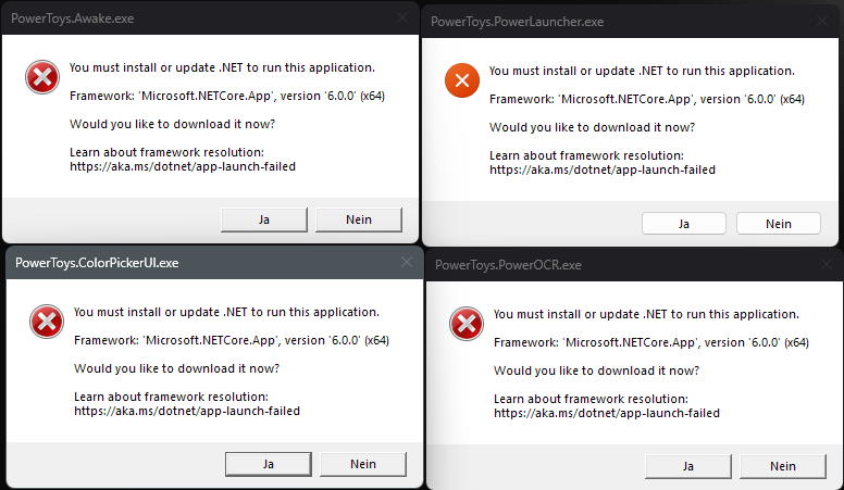

Das mit dem vollständig ersetzen scheinen selbst die besten MS-Entwickler anders zu sehen. Entweder haben die in die Powertoys die Versionsnummer hardcodiert oder sie wissen mehr als du.
Unfassbar, die hardcodieren die exakte Versionsnummer. 2022, in der aktuellsten Entwicklungsumgebung.
We're detecting a specific version only, since that's what we can do with what Wix Bootstrapper provides us. The issue here is that for example 0.64.1 ships with .NET 6.0.10 but users might have .NET 6.0.11 already installed.
