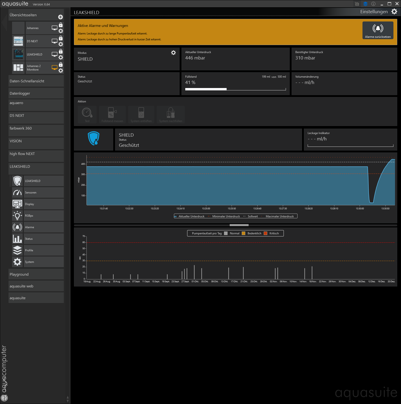

Wenn ich das nicht falsch verstanden habe sollten Die LEAKSHIELD Daten mit der X.64 wieder komplett im LEAKSHIELD Tab erscheinen, dies scheint nicht der Fall zu sein, siehe die angehängten Bilder
da sind doch daten da, es geht nur um den chart ganz unten:

jeudi 15 décembre 2022, 11:55
In den Ereignissen waren die bei mir immer drin, aber sie waren auch zuverlässig in der Grafik im LEAKSHIELD Tab zu sehen, dies ist offensichtlich nicht mehr der Fall. Die Grafik endet am 18.11, die Daten vom 28.11. und 11.12. sind nicht da.
Wir das auch noch angegangen, oder ist das bisher nicht aufgefallen?

jeudi 15 décembre 2022, 12:01
Die Ereignisse hatten und haben kein Problem (Status Seite), Lediglich die History auf der Leakshieldseite wurde nicht angezeigt. Die wird aber bei Dir angezeigt.
Eventuell fehlen dann für den Insider Zeitraum ein paar Daten. Die fehlen aber einfach weil die wahrscheinlich nicht gespeichert wurden.
jeudi 15 décembre 2022, 12:09
Das ist eine krasse Fehlinterpretetion :)
Der Insider Zeitraum auf dieser Win 10 SSD hat gestern begonnen, das Fehlen von Pumpvorgängen habe ich schon vor längerem angemerkt und die Aussage bekommen, dass dies an parallelen Betriebssystemen liegen kann, in dem Fall tauchen die Daten aber auch in den Ereignissen nicht auf.
Die beiden Einträge vom 28.11 und 11.12 sind aber von diesem Windows 10 mit der X.59 entstanden, ohne jegliche Beteiligung einer Beta auf diesem Betriebssystem, die Analys kann so also nicht ganz stimmen.

jeudi 15 décembre 2022, 12:49
Statistikdaten die von einem System ausgelesen werden fehlen auf dem anderen. Diese Daten können nur 1x vom Gerät abgerufen werden um dann lokal gespeichert zu werden.

Die sind von diesem Windows 10, wohl auch daran zu sehen, dass sie in den Ereignissen stehen, oder? Warum sind sie dann nicht in der Grafik, das ist ja die Frage.
Das ich Ereignisse, die in Linux geschehen und im LEAKSHIELD lokal gespeichert werden sollten, nicht sehe verstehe ich zwar nicht aber ich kann noch damit leben, dass ich Ereignisse unter Windows 11 auch nur da in der Aquasuite sehe ist klar, dass ich aber Ereignisse, die in meinem Beisein auf genau dieser aktuell laufenden Installation bei laufendem System stattgefunden haben, aber nie in der Grafik gelandet sind verstehe ich nicht wirklich, sie wurden augenscheinlich in die Aquasuite transferiert, werden aber nicht in der Grafik angezeigt, warum?
jeudi 15 décembre 2022, 13:06
In der Statistik werden nur Daten abgelegt die 100% auf einen Druckverlust schließen lassen.
Also Pumpvorgänge die nicht durch Sollwertänderungen oder Moduswechsel ausgelöst wurden. Sonst würde die Füllstandsmessung oder ein Test als Fehler gezählt werden.
Eine Linux VM oder eine Windows VM ohne aquasuite kann nichts mit dem Gerät machen, ist also für die Daten unkritisch.
