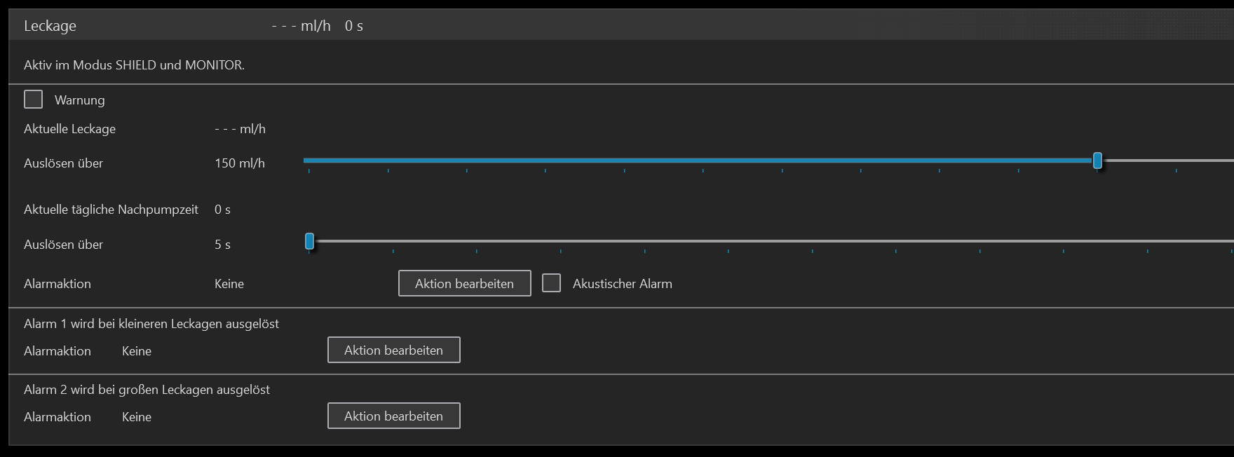

Hallo
Bei mir kommen seit dem Update auf X66 + Firmware Update für Leakshield keine Pumpen-/Durchflusswerte mehr beim Leakshield an.
Wie im Screenshot zu sehen ist, wird nur jeweils --- und die Einheit angezeigt.
Wenn das Leakshield aus dem Standby kommt, sind für ein paar Minuten die Standardwerte zu sehen und danach dann wieder die ---.
Ich habe bereits eine Neuinstallation der Aquasuite gemacht und das Leakshield mehrmals auf Werkseinstellungen zurückgesetzt,
aber das hat alles nicht geholfen.
Jemand eine Idee?

mercredi 25 janvier 2023, 20:06
Geht es denn wenn du den komplett aus machst?
Hast du die Datenquellen bzw. Sensoren richtig zugewiesen?
Läuft der Service?
Waven
mercredi 25 janvier 2023, 21:03
EDIT: Funktioniert wieder!
Ich musste die Datenquelle unter Sensoren auswählen, irgenwie wurde die nicht richtig aus dem Einstellungsassistenten übernommen.
Nun klappt es aber auch wieder, wenn ich die Datenquelle im Einstellungsassistenten ändere.
Leider nein und ja, der Service läuft.
Wenn ich die Einstellungen öffne, werden zwar die korrekten Quellen angezeigt, aber beim Wert auch wieder ---.
Erst wenn ich die Quelle neu auswähle, wird auch der Wert angezeigt.
Wenn ich dann speichere und wieder die Einstellungen öffne ist es aber wieder ---.
Die Werte von Aquaero werden aber in der Aquasuite ganz normal angezeigt.
Gibts eine Möglichkeit die neuste Firmware nochmals drüber zu flashen?

jeudi 26 janvier 2023, 07:24
Das sieht eher nach einem USB Problem aus, sprich der Service kann keine Daten vom Gerät lesen und dann an das leakshield weiterleiten.
Eventuell mal ALLE andere Software beenden. Den PC neu starten oder kurz vom strom trennen. USB auf einen anderen Port stecken .. usw.

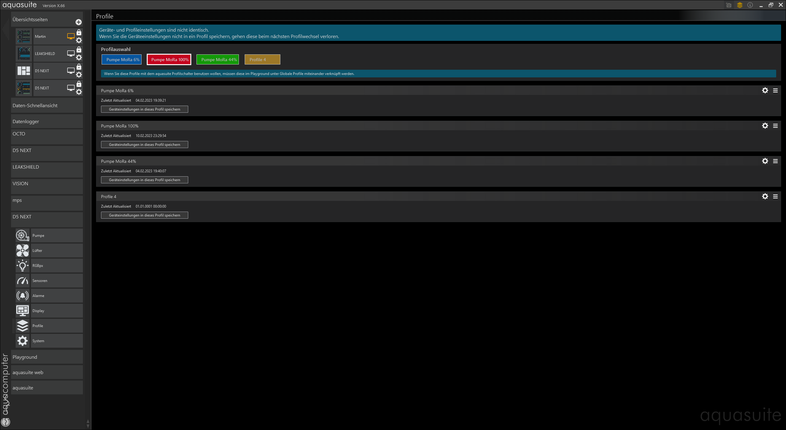

Guten Tag,
Es geht um Version X.66
Problem: Habe zwei D5 NEXT Pumpen in Betrieb und aquasuite scheint mit der Trennung der Daten/Profile Probleme zu haben. Da ich die zweite Pumpe erst verbaut habe, kenne ich nur das Verhalten mit SW Version X.66.
Bsp. Screenshot: Zu sehen ist eine Pumpe mit Regler auf 6% PWM und tatsächlich läuft die Pumpe mit 100% und maximaler Drehzahl. Zieht man den Regler auf 100% und speichert das Profil, so bleibt die Meldung im "Geräte- und Profileinstelleungen sind nicht identisch."
Ebenso habe ich beobachtet, dass z.B. beim Deaktivieren des RGB an Pumpe 1 sich auch auf die Einstellungen der Pumpe 2 auswirken können. (Änderung an Pumpe 1 -> Speicherung im Profil xy -> Profilwechel -> wieder zurück zu Profil xy -> Kontrolle der Einstellung an Pumpe 2.
trek-1 a envoyé les images :
