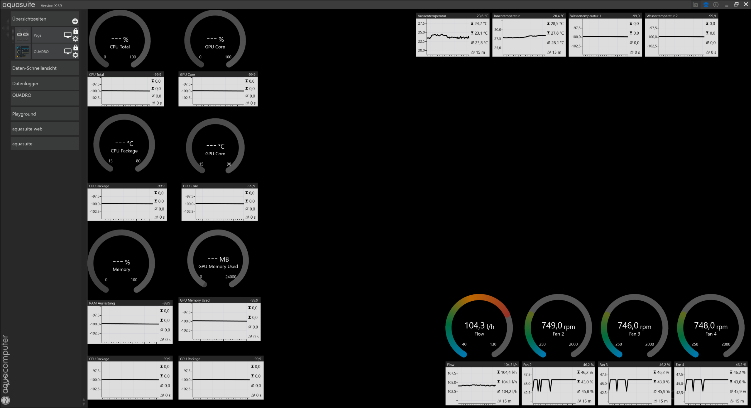

Guten Tag,
folgendes Problem:
Gestern hatte Ich das letzte Update der Aquasuite gemacht, und da lief dann noch alles ohne Probleme. Aber seit dem letzten PC Neustart sieht es bei mir folgendermaßen aus:
Die Werte, die nicht angezeigt werden, sind alle ausm Mainboard bzw. GPU, CPU, RAM. Die Werte, die angezeigt werden, sind vom Quadro und high flow LT. Das sind auch die einzigen beiden AC Produkte, die verbaut sind.
Horologium a envoyé l’image suivante :

Das gleiche Problem habe ich nun auch nach dem Update auf die aktuellste Version.
Gibt es da eine Möglichkeit es so zu beheben oder müssen wir auf eine neue Version warten ?

Dann läuft das Hardware Monitoring nicht oder der Service.
Wenn ein anderer Virenscanner als der von Microsoft verwendet wird ist es wahrscheinlich das es da ein Problem gibt.
Eventuell mal den PC komplett aus machen und dann neu starten.

Laut aquasuite Einstellungen läuft das Hardware Monitoring und der Service aber.
Virenscanner ist bei mir Kaspersky, aber den hab Ich seitdem nicht bewusst laufen lassen.
PC war jetzt schon mehrmals komplett aus, und das Problem besteht weiterhin.
Mainboard ist ein Z690 Aorus Master, und wenn Ich z.B. einen neuen Wert hinzufügen will, kann Ich als Datenquelle nur den Quadro auswählen.
was heisst das? Es ist möglich das dein AV das Monitoring der aquasuite blockiert. Also musst du schon etwas mehr infos bereit stellen. Screenshots der aquasuite .... . Wie soll Dir sonst jemand helfen. Ich tippe auf den Scanner, am besten deinstallieren und viele Probleme treten gar nicht erst auf.

Meine Fehler habe ich gefunden.
Nach dem Update waren in den Playground Einstellungen sowie beim Aquasuite Hintergrunddienst alle Sachen abgewählt.
Alles wieder aktiviert und nun läuft es wieder.
aquasuite X (Insider) Version, Feedback, Fehler und Problemlösungen
Hab Ich doch hier oben.
Und nachdem Ich eben geguckt habe, wird die Aquasuite insgesamt nicht durch Kaspersky eingeschränkt.
"Nach dem Update waren in den Playground Einstellungen sowie beim Aquasuite Hintergrunddienst alle Sachen abgewählt.
Das war bei mir nicht, und Ich hab grad auch nochmal alles ab- und ausgewählt und den Dienst neu gestartet.

Aber...Wenn ein Problem bei Software A (Aquasuite) erst aufgetreten ist, nachdem Software A ein Update durchgeführt hat, und Software B (Kaspersky) in dieser Zeit keine Änderungen erfahren hat. Wie wahrscheinlich ist es dann, dass es an Software B liegt?
Sicher...Hard- und Software sind oft komisch, und Fehler entstehen auf die merkwürdigsten Weisen. Ich hab jetzt auch grad nochmal probiert, dass Ich Kaspersky zwar nicht deinstalliere, aber den Schutz komplett angehalten habe. In dieser Zeit hab Ich dann die Aquasuite neu gestartet und den Hintergrunddienst ebenfalls neu gestartet. => Keine Verbesserung.
In den Programmregeln für die Aquasuite konnte Ich bei Kaspersky auch absolut keine Einschränkung finden, dass das Programm auf irgendwas keinen Zugriff hat oder irgendein Dienst nicht laufen darf.
Ich merke übrigens, dass, sobald Ich irgendwas leistungsforderndes starte, die Lüfter wie davor schneller drehen. Bei mir orientiert sich die Drehzahl an der Wassertemperatur, welche ja ebenfalls nicht angezeigt wird. Also funktioniert der Dienst grundsätzlich, und der Quadro bekommt auch Informationen bzgl. dem Rest des Systems. Sie werden eben nur nicht mehr in der Aquasuite angezeigt.

Es ist durchaus wahrscheinlich, da kleine Änderungen im Code Virenscanner und auch anti Cheat Software triggern.
Citation
Verbesserung.
Da Virenscanner extrem tief im System verwurzelt sind bringt ein Deaktivieren vielfach nichts, diese Erfahrung musste ich vor ein paar Monaten mit der Auswiesapp 2 machen, nur eine Deinstallation, des eigentlich unauffälligen und friedlichen F-Secure Total, brachte sie wieder zum Funktionieren.
Citation
Die Frage ist erst mal, was wie verbunden ist, alles was direkt am Quadro hängt funktioniert auch wenn garkeine Software läuft, die Aquasuite wir erst dann zum Thema, wenn es um Datenübertragung über USB geht.
Wenn Du hilfreiche Infos oder Tipps möchtest musst Du Dir die Mühe machen entsprechende Informationen zu Deinem System zu liefern, also Screenshots der Einstellungen in der Aquasuite, bitte mit dem Kamerasymbol in der Aquasuite, dann enthält der Screenshot das ganze Aquasuite Fenster, Informationen dazu wie die Geräte verbunden sind, was in Deinem Falle mit dem LT ja eindeutig ist.
Eigentlich bleibt nur die Frage woher die Wassertemperatur kommt, über USB oder direkt per Sensor an den Quadro? Ich würde hier auf USB tippen.
Grundsätzlich hat die Aquasuite X.67 keine Probleme mit dem Dienst oder externen Quellen, sonst würdest Du hier sehr viel darüber lesen, ich habe sie auf 3 Systemen installiert und habe keinerlei Probleme.
Der Grund für das Verhalten liegt also offensichtlich bei Deinem System.
Mein Ansatz wäre erstmal alle Einstellungen der Aquasuite durchgehen, dann alle Anschlüsse/Stecker überprüfen, dann Kaspersky deinstallieren und testen, dann Aquasuite auf Werkseinstellungen setzen oder ggf. de und neu installieren, hilft auch das nicht ein neues Windows auf einem anderen Laufwerk aufsetzen und testen ob es mit einem frischen Windows funktioniert, tut es das folgt die schrittweise Installation der restlichen Software um den Schuldigen zu finden.
Das ist ein langer Weg, am Ende ist aber sicher wo das Problem liegt und in sehr vielen Fällen findet man das Problem in den ersten Schritten.
Wenn Dir dazu sofort ein Aber in den Sinn kommt mache Dir bitte bewusst, dass Du ein Problem hast, welches Du gerne gelöst sehen willst, da hilft es nicht zu sagen, dass muss ich nicht probieren, weil es mir nicht logisch erscheint, in der EDV gilt "kann nicht sein" gibt es nicht ;)
