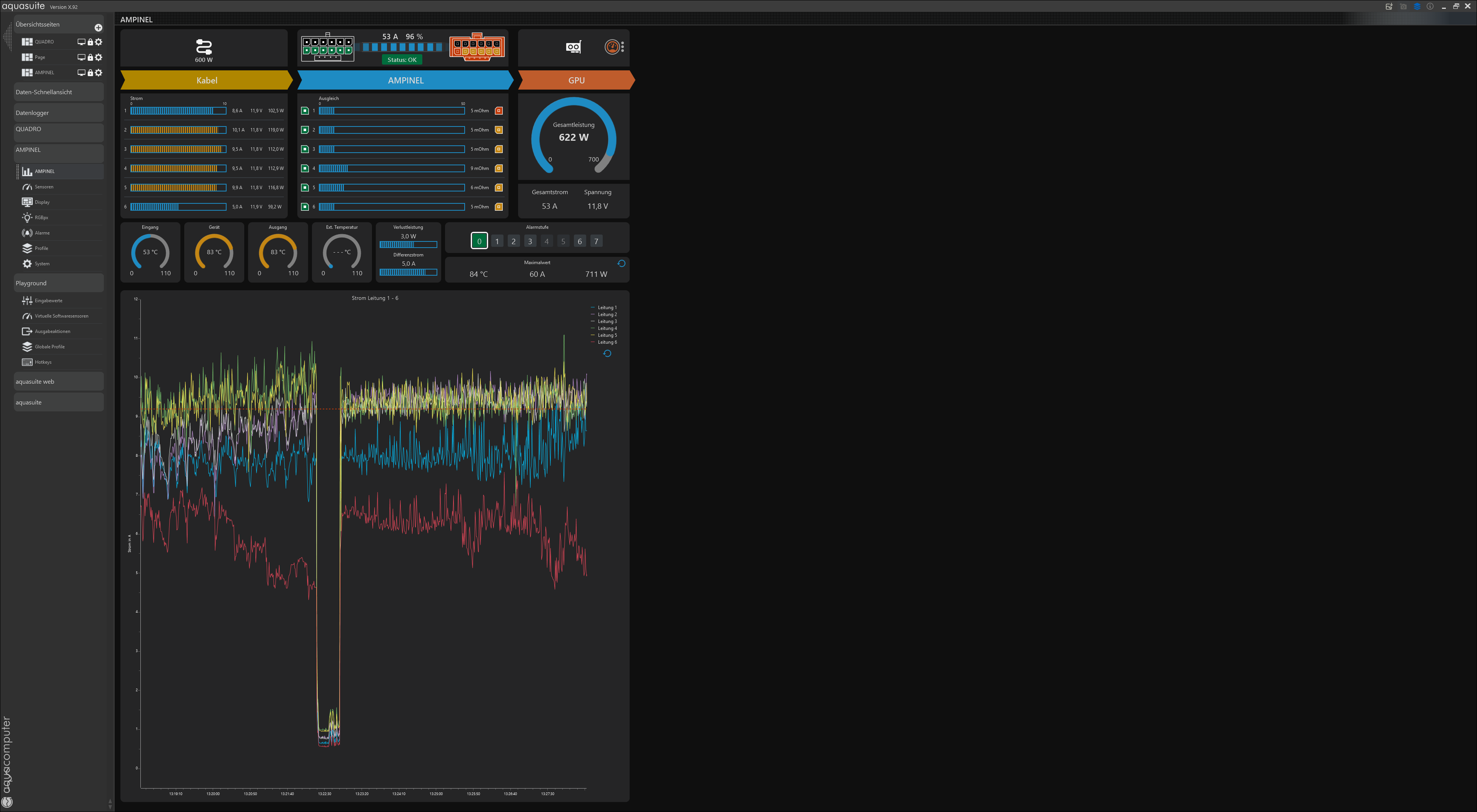

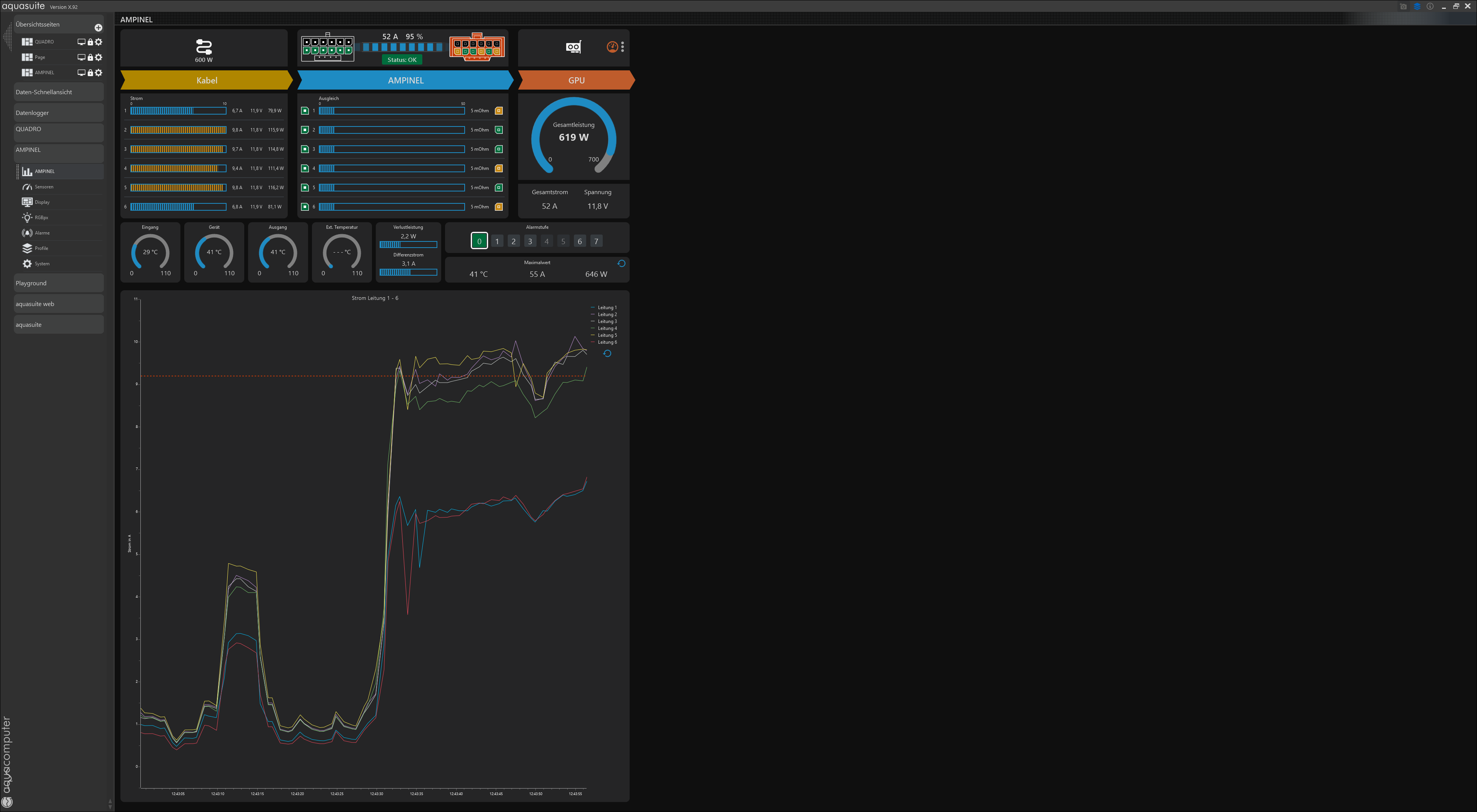

Brathering
Samstag, 18. April 2026, 13:02
3x den PC neu gestartet, ohne an den Kabeln zu spielen, drei verschiedene Ergebnisse...
Ich lasse derzeit auch einen längeren Test laufen.
Ergebnis:
Aber ich verstehe das schon richtig, dass es Probleme beim Übergang von Ampinel zur 5090 gibt?
Dieser Beitrag wurde bereits 3 mal editiert, zuletzt von »Brathering« (18. April 2026, 13:56)

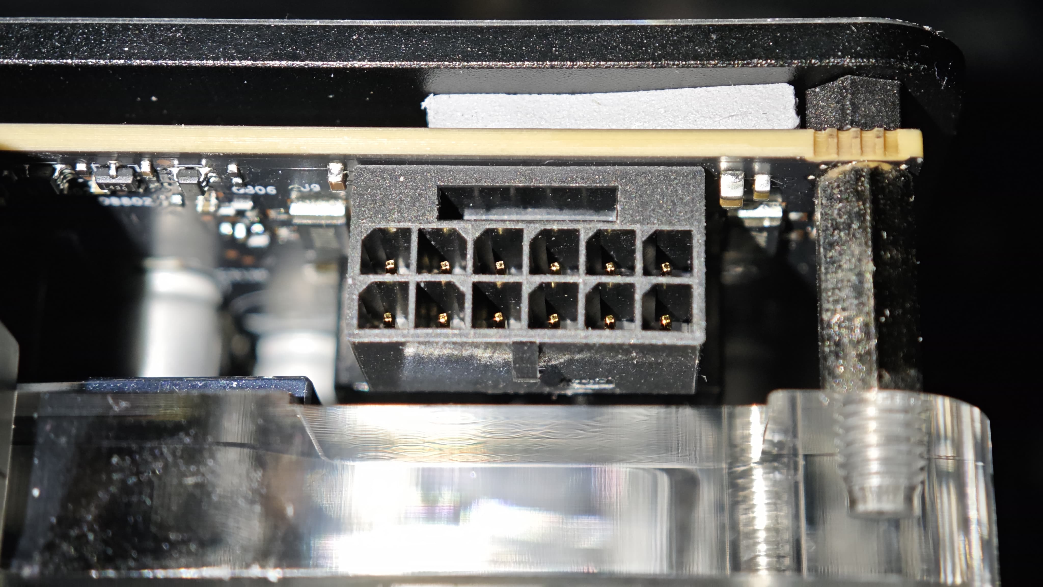

Ja, so sieht es aus, eventuell ist der Header an der Grafikkarte nicht mehr ganz OK. Das ist durchaus möglich wenn einzelne Pins mal zu warm geworden sind. Meist kann man das auf scharfen fotos gut erkennen wenn ein einzelner Pin anders aussieht als andere.

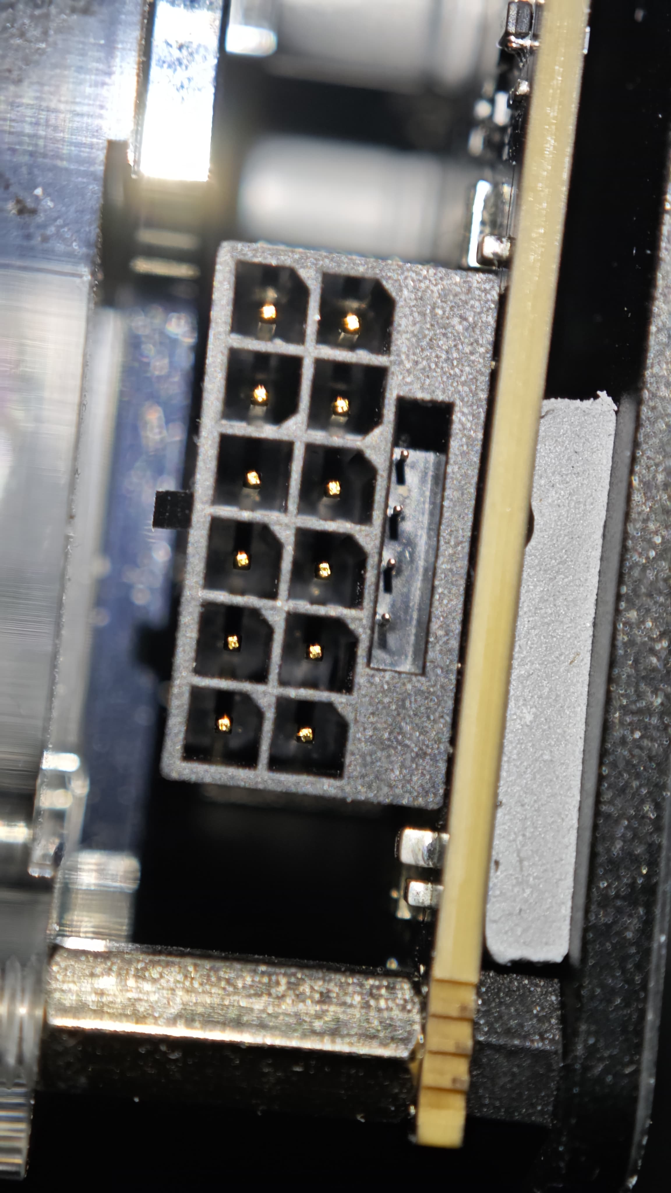

Brathering
Samstag, 18. April 2026, 14:39

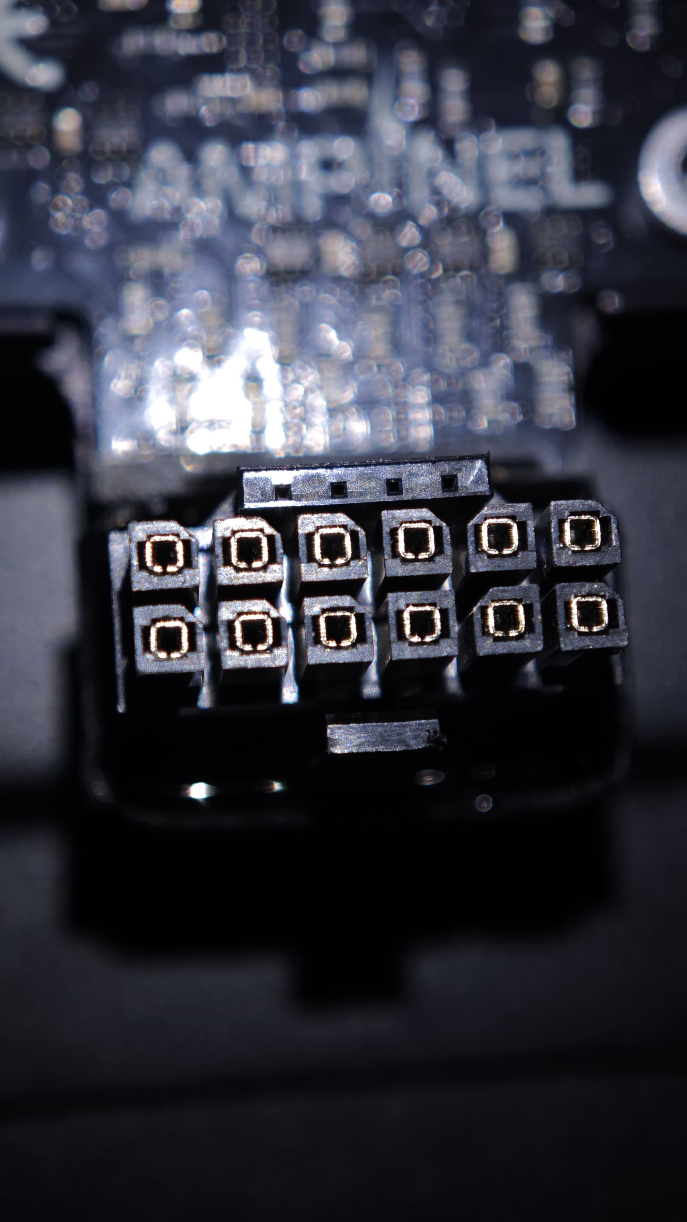

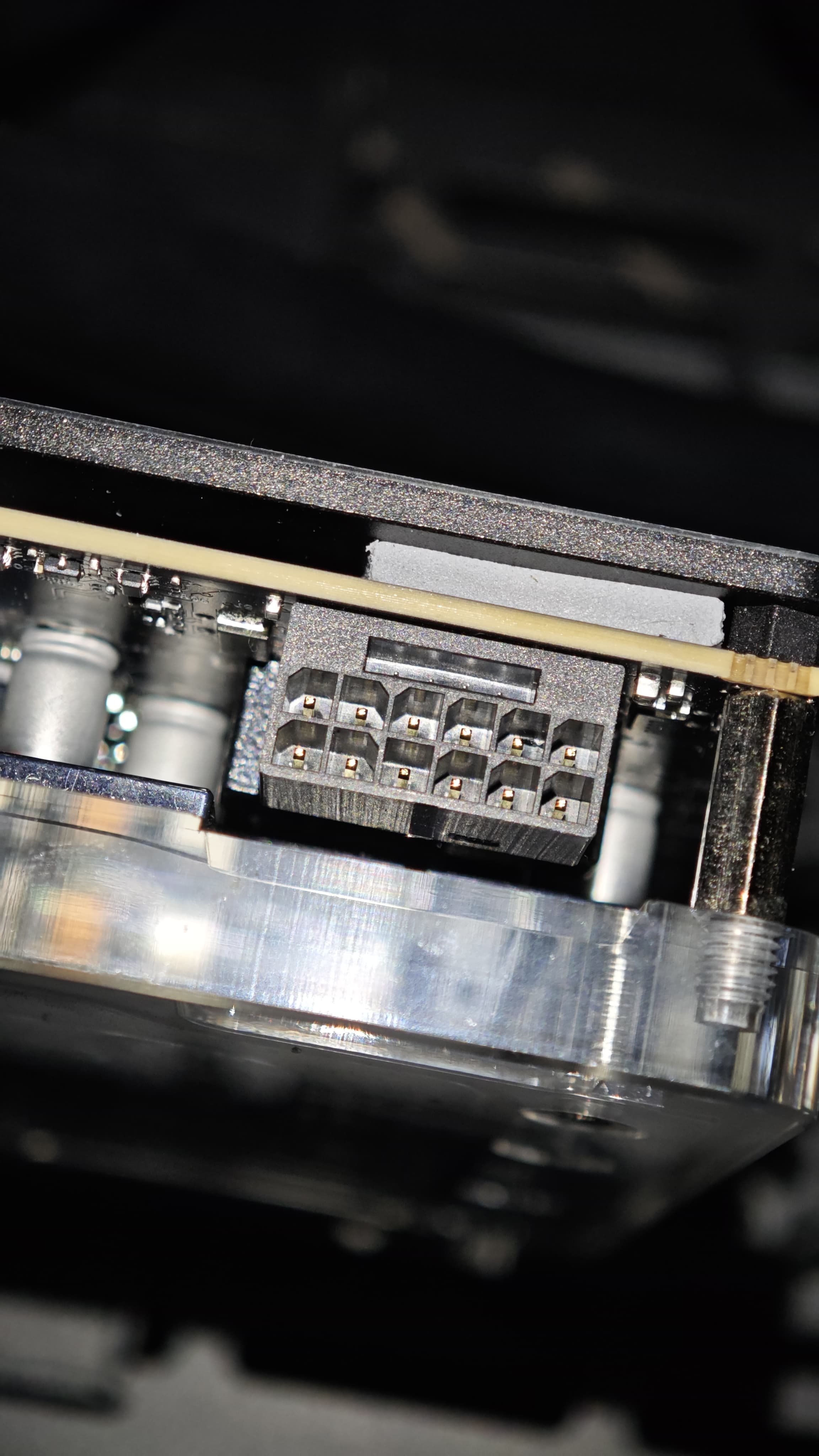

Ich hab mal Bilder vom GPU Stecker und vom Ampinel gemacht.
Hoffe du kannst helfen.

MaxTwister
Samstag, 18. April 2026, 14:51
Nach 4 langen Jahren endlich die Gewissheit, Danke Ihr lieben Aquaianer :thumbsup:
»MaxTwister« hat folgendes Bild angehängt:
:D

Samstag, 18. April 2026, 14:59
@MTM
Ich nutze das Standart BIOS.
Die Grafikkarte lief ja jetzt seitdem ich das Ampinel erhalten habe reibungslos. Erst gestern/heute kam der Alarm. Ich habe an meinem Netzteil die Kabel getauscht und auch die Anschlüsse gewechselt. Es liegt eindeutig am Übergang von Ampinel zur Grafikkarte.
Meine Grafikkarte ist ebenfalls wassergekühlt. Inno3D iChill Frostbite 5090
Mein Problem ist halt, dass ich ohne ein anderes Ampinel nicht prüfen kann an wem es liegt
Ich verstehe aber auch nicht, wie die Software trotz rot leuchtendem Stecker sagt, dass alles OK ist

Samstag, 18. April 2026, 15:41

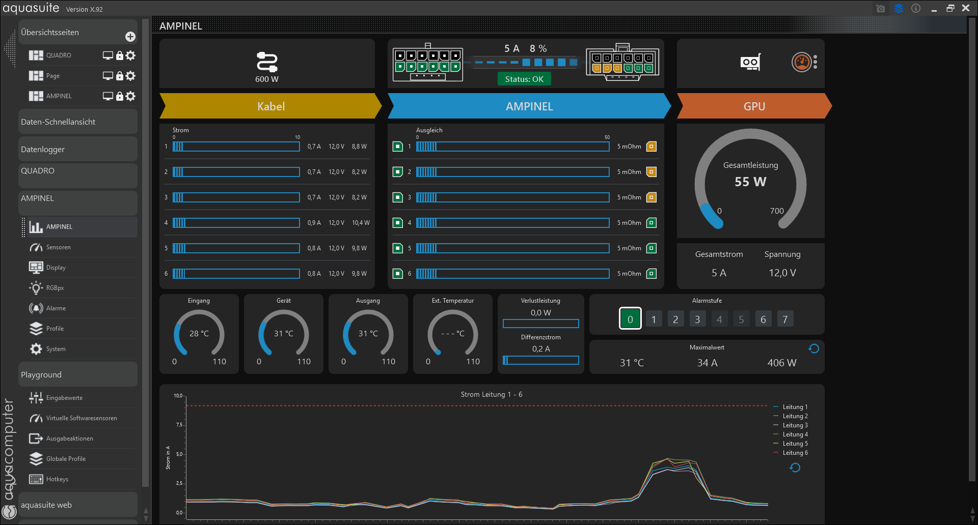

hmm die Werte auf den Bildern sehen abstrakt aus.
links grün und rechts schlecht.
die Kontakte sehen gut aus auf den Bildern.
Die Temperatur vom Ampinel ist sehr hoch.
vermutlich der Ampinel selber, so wie du sagst ..?

Earthrise
Dienstag, 21. April 2026, 10:26
Für mich sehen die Pins der Grafikkarte völlig in Ordnung aus, würde daher auch eher auf das Ampinel tippen und mal ein anderes ausprobieren. Ja ich weiß, leichter gesagt als getan. :S
