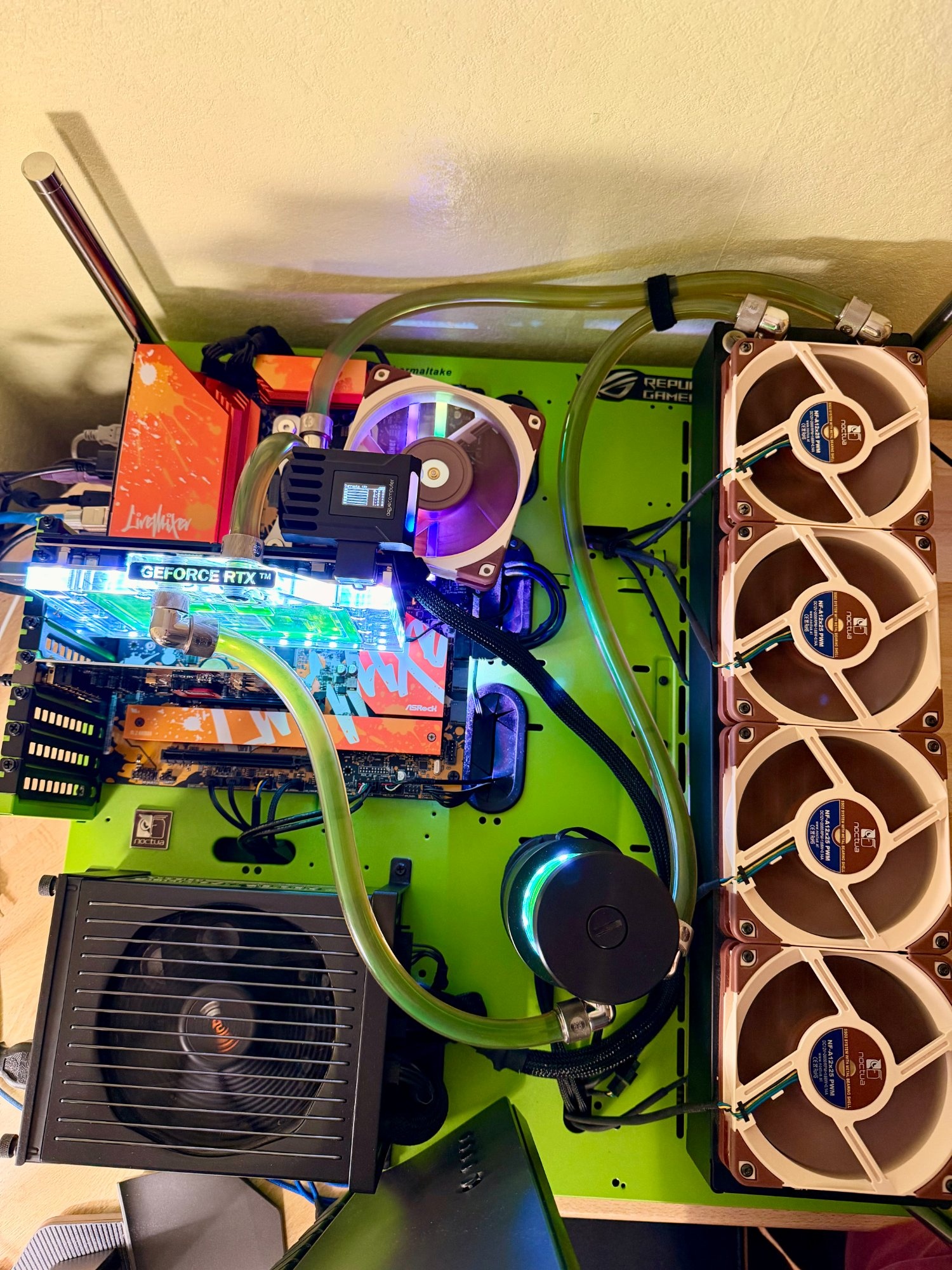

Meine GPU:
MSI RTX 5090 Vanguard SOC (gleiches PCB wie die Suprim) / jedoch von mir umbebaut mit einem Alphacool Wasserblock.
Bei dieser GPU ist der Stecker leicht nach innen versetzt.
Der Wasserkühler hat keinen Ausschnitt und ist ca. bündig mit dem PCB.
Acryl und Backplate ca. 5-6 mm zum Stecker.
Der Ampinel Typ B kann das bei mir überbrücken, da das Stecker-Gehäuse ca. 6-7 mm tief ist, bevor die Pins anfangen.
Die Wasserkühler Backplate (ohne Ausschnitt) hat trotzdem noch ca. 2-3 mm luft zum Ampinel Typ B.
Vermutlich würde auch Typ A (anders herum zeigend) mit dem Wasserkühler Acryl auch passen. (Acryl könnte aber ggf. an den beiden Schrauben anliegen)

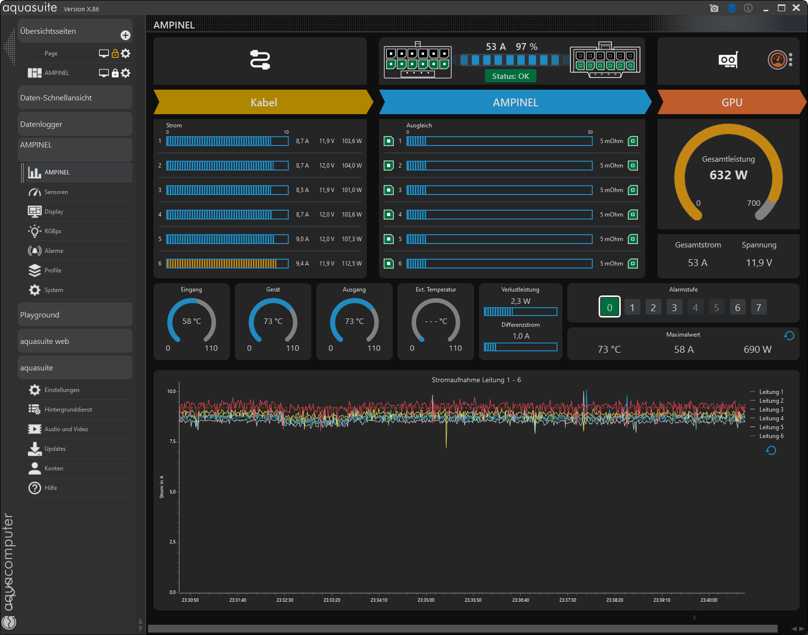

Die (optonale) Software Aquasuite + Ampinel Bereich, ist wie immer super.
Ich fühle mich mit dem Ampinel wegen den vielen Alarmstufen die im Hintergrund laufen nun wirklich gut geschützt.
Stundenlanges Gaming mit bis zu 3150 Mhz / bis 650 Watt ohne immer mal hinsehen zu müssen. ) peaks ~750 Watt
Einschränkung des Ampinel:
er ist nicht für 800 Watt ++ Bios gedacht, sondern für 650 Watt max.
Alles läuft mit dem standard 600 Watt performance Bios + Wasserkühler
+ OC (220 Mhz / 3000 Mhz) reibungslos.
Die RTX 5090 braucht eher eine Wasserkühlung, als wilde Bios mods mit über 600 Watt.
