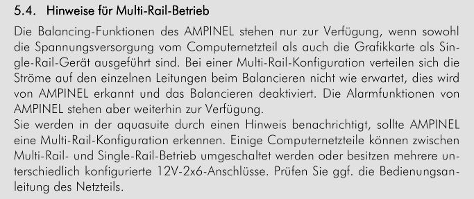

zum Ampinel "Handbuch"
Bei meinem AX1600 i gibt Ampinel keine Meldung aus, das es sich im Multi Rail anstatt wie im Handbuch "gefordert" im Single Rail Modus befindet.
(Damit sich der Rechner nicht wegen dem OCP vom Netzteil her unkontrolliert abschaltet.)
vermutlich bei mir wegen den zwei x 8Pin Kabeln am PSU + jede Rail in der ICue Netzteil Einstellung auf (Standard) volle 40 Amp pro Rail "begrenzt".
also 2x 40A je Rail = ges. max. 80 A zum 12V Stecker
(~60 A saugt die RTX 5090 über den Ampinel)
oder habe ich da einen Gedankenfehler ?? mit der "Balancing Funktion" (bei mir mit dem AX 1600i im Multirail Betrieb)
Bild = Handbuch Text
Das kann aber bei kleineren Netzteilen auch ein Problem sein !! (ggf. Abschaltung)
bzw. wer nur ein einzelnes Kabel verwendet ( 12Vhpwr auf 12Vhpwr)
also dann die volle power im Single Rail Modus verwenden..
Das Ampinel ermittelt die Stromverteilung auch in richtung netzteil und entscheidet dann ob es Balancieren kann. Auch ein Multi Rail Netzteil kann sich wie ein Single Rail Netzteil verhalten.
Es gibt aber Situationen da wird der Balancer deaktiviert. Das sieht man auch, da gibt es dann eine Meldung auf der Übersicht.
Die Alarme und Abschaltung funktioniert aber immer. Das kann man auch nicht deaktivieren. Mit laufender Software aber deutlich feinstufiger ausführen.
Generell sind für alle Alarme immer auch Timeouts im Gerät vorhanden, kurze Überschreitungen der Limits führen also nicht zu Alarmen.

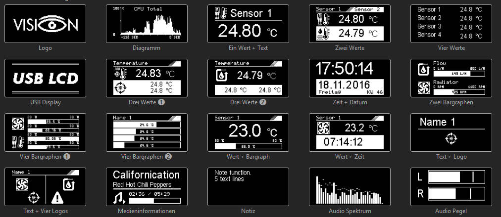

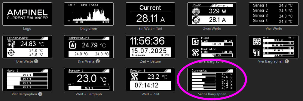

Ich würde ja SEHR gerne das "sechs Bargraphen" Display des Ampinel mit den Strom-Stärken der einzelnen Kabeln auf dem Vision sehen können:
Ampinel Display:
[img]https://forum.aquacomputer.de/index.php?page=Attachment&attachmentID=11428&h=4f00b4a611b545fd39cd1c4310f898e7a049925a[/img]
...existiert nicht für Vision:
[img]https://forum.aquacomputer.de/index.php?page=Attachment&attachmentID=11429&h=4d9843e61be9d390a19131265b2e59024296f28d[/img]
Weil das Vision ist beim Zocken im Sichtbereich, während das Ampinel Display im geschlossenen Gehäuse unterm Schreibtisch steht und mir da nichts nutzt.
...als Feature Request? Biddöö?
Dieser Screen/Template wird nicht auf dem Vision implementiert. Das hat technische gründe.

Hat es was mit den Pixeln zu tun? Also reichen die vertikalen Pixel nicht aus um alle 6 Kabel auf einmal auf dem Screen darzustellen?
