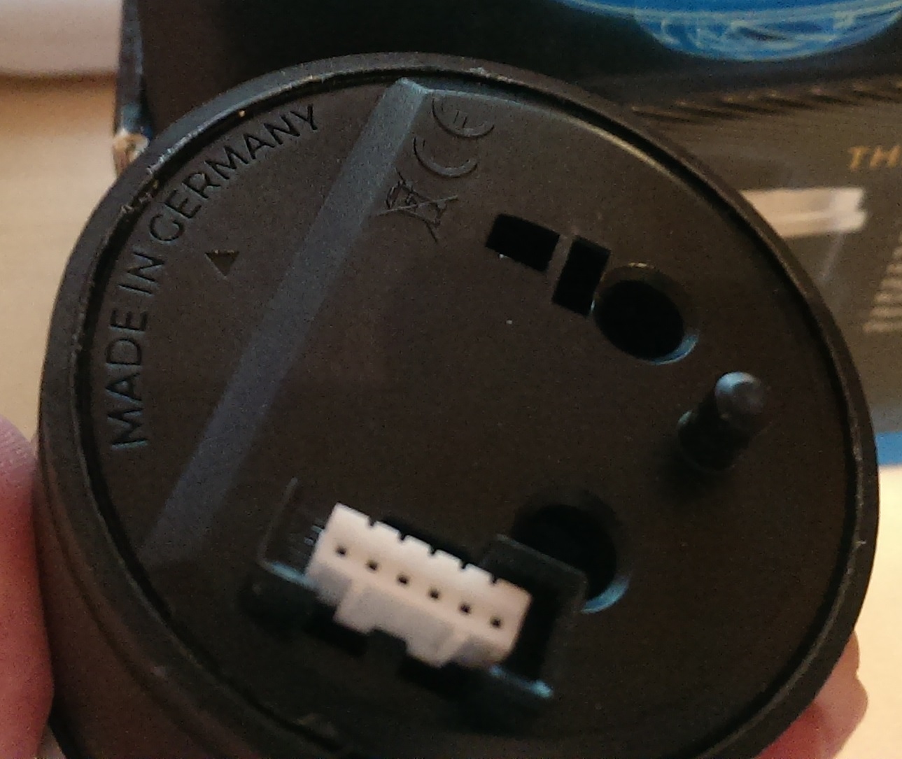

Angel4u
Dienstag, 8. Januar 2019, 18:40
ist gaube ich noch erlaubt, allen ein gutes neues Jahr zu wünschen, ohne das es anfängt zu nerven. ;)

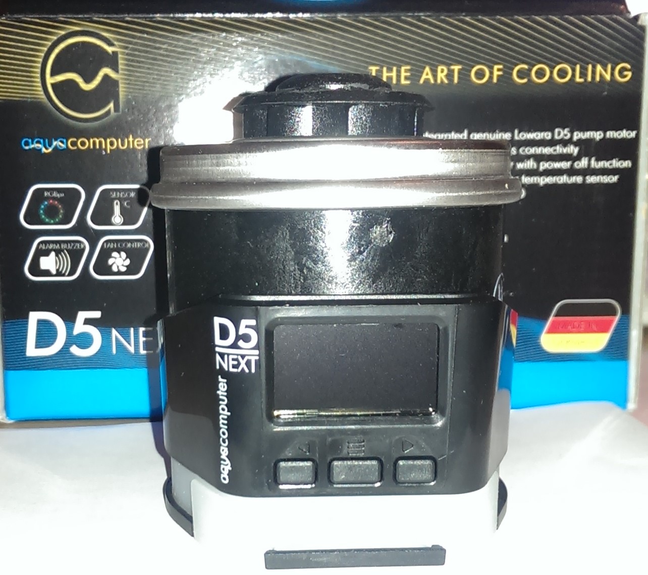

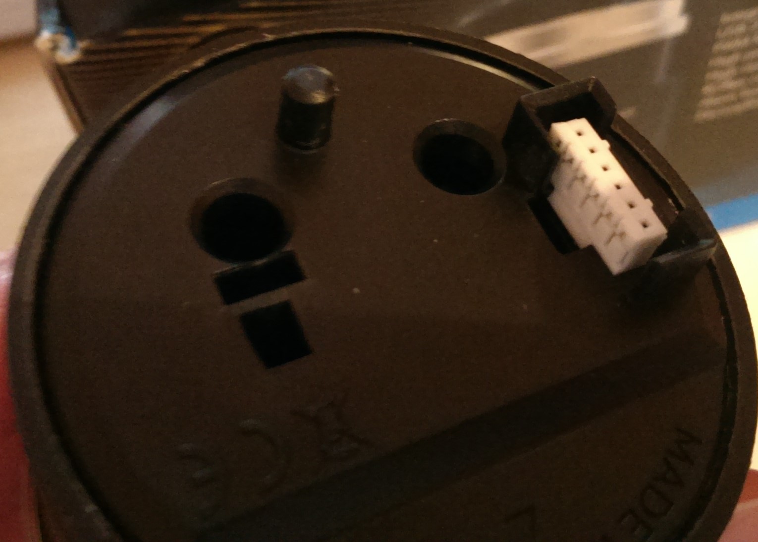

Ich habe mir nun die D5 Next Pumpe gekauft. Hätte diese gerne, wie das Ultitop über AC direkt bestellt, jedoch ist die Lieferzeit im Shop etwas zu lange für mich gewesen.
Da ich hier im Forum schon über kleinere Probleme, beim abziehen des Elektronikteils vom Pumengehäuse gelesen habe, war dies also meine erste Anlaufstelle. Im englischen Bereich wurde davon berichtet, dass die dort dann nicht nur das Unterteil in der Hand hatten, sondern auch der Deckel von der Pumpe mit abging, so dass der ganze Kabesalat zu sehen war,hehe. Naja, ich hab es nun jedenfalls ein paar Mal probiert, und hatte keine Probleme, es kostet zwar etwas Überwinding, vorsichtig mehr Kraft anzuwenden, aber gleichmäßig, und mit Vorsicht hat man den Dreh dann raus.

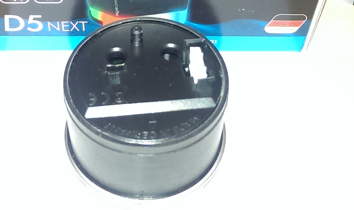

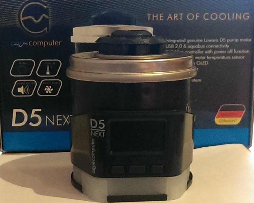

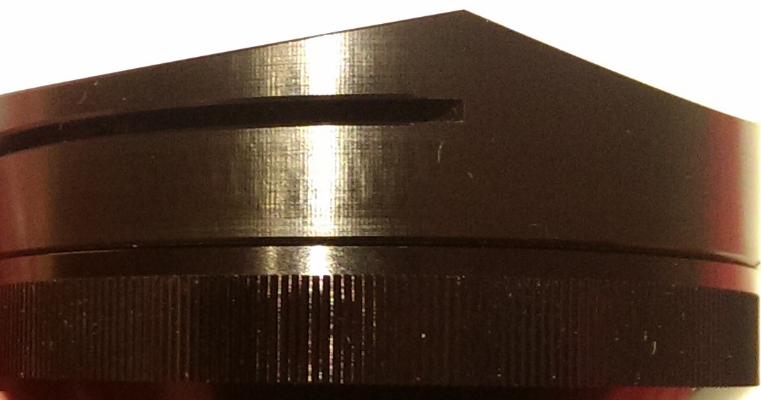

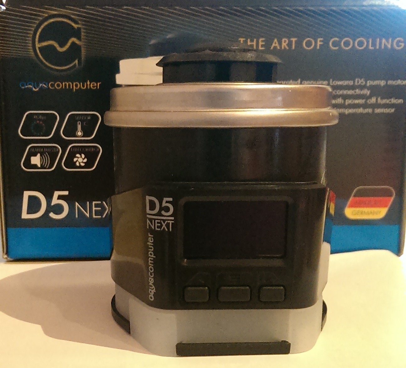

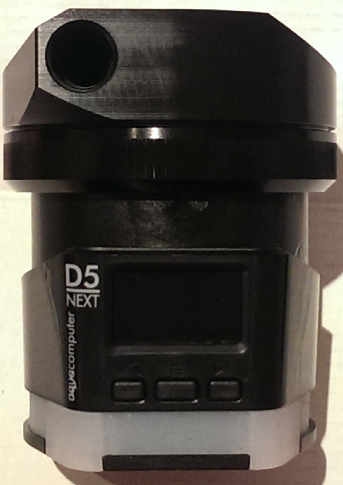

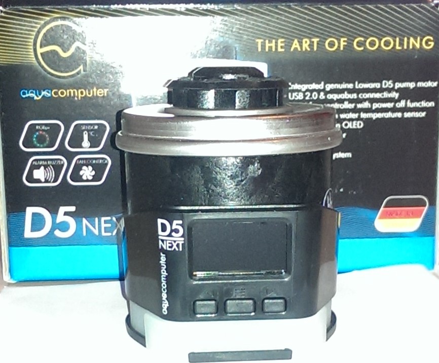

DIes ist auch nicht meine erste D5 Next die ich in den Händen halten durfte, die letzte war aber nicht für mich bestimmt. Ich habe hier ein paar Bilder eingefügt.
Meine Frage betrifft den Pumpendeckel, wenn man die Elektronikeinheit abgenommen hat. Bei der letzten D5, vor ein paar Wochen, war zum Beispiel der Deckel nicht so weit drin, bzw. hat der Deckel fast mit dem Rand abgeschlossen. Hier sind es ca. 2mm. Ebenfalls auf den Fotos zu erkennen sind die unschönen Rückstände vom Klebstoff. Diese Rückstände hatte die andere zum Beispiel auch nicht, da dachte ich, dass dieser Deckel einfach nur aufgesteckt ist.
Ich bin halt etwas unsicher geworden, da der Shop, bei dem ich es gekauft habe, auch eine als gebraucht angeboten hatte, ein Rückläufer bei dem die Pumpeneinheit getauscht wurde. Das die gebrauchte am nächsten Tag, nach meiner Bestellung, auch weg war, hat mich nicht wirklich beruhigt. Will da niemanden etwas vorwerfen, wollte aber mal hier nachfragen ob bei Euch die D5 auch so aussieht. Und wenn ich mir die Bilder vom AC Shop anschaue, sehe ich dort keinerlei Rückstände von Kleber, und auch dort schließt der Deckel fast plan ab, und ist nicht so weit eingelassen.

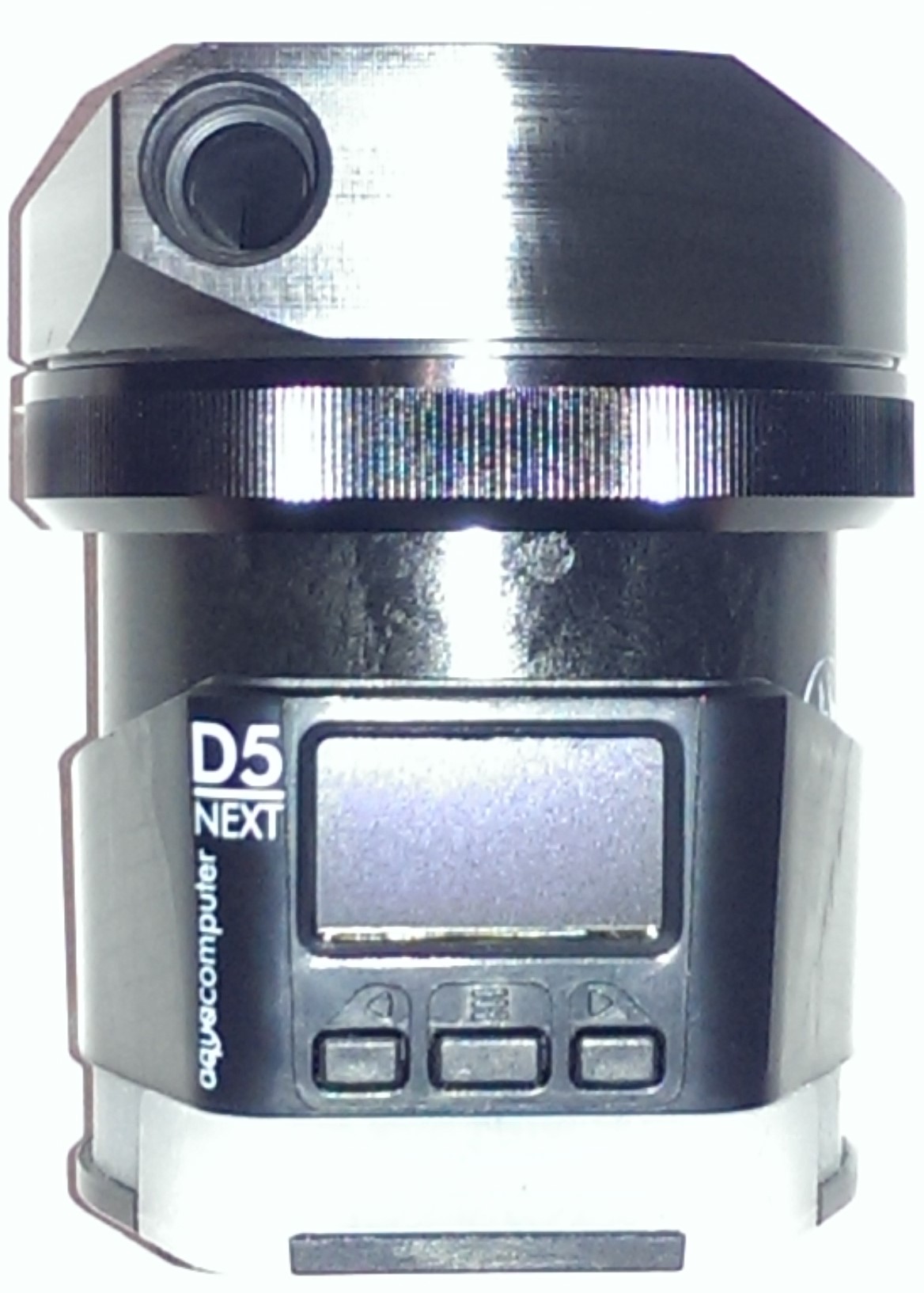

Meine zweite Frage betrifft die nicht parallele Ausrichtung von Elektronikeinheit und Pumpe. Ab Foto 4 sieht man was ich meine. Es sieht so aus als wäre die Pumpe minimal nach links geneigt, sodass die linke Seite oberhalb des Displays, einen kürzeren Abstand zur Pumpenoberseite hat, als die rechte Seite. Ist dies normal, oder sollte der Abstand auf beiden Seiten der gleiche sein? Obwohl ich mir nun alle Teile für meine Wasserkühlung besorgt habe, wollte ich erstmal abwarten, und nachfragen, ob das alles normal ist. Denn einbauen und hinterher feststellen dass dem doch nicht so ist, macht nicht soviel Spaß. Wäre super, wenn Ihr Euch das mal anschaut, und mir Eure Meinung mitteilen würdet.

Ich habe hier auch mal zwei Bilder von der zusammengebauten Pumpe eingestellt. Erstes Bild zeigt das Ulitop wie es mir geliefert wurde, Ring schließt bündig ab. Beim zweiten, mit Pumpe, ist ein kleiner Spalt zu sehen. Beim installieren kann man ja eigentlich auch nichts verkehrt machen, Dichtung rein, Pumpe rein, Ring drauf und handfest zudrehen. Mehr geht auch nicht, außer mit brachialer Gewalt. Da ich bisher nur eine D5 verbaut habe. damals in einen Heatkiller Tube, dort alles bündig ineinander überging, weiß ich auch nicht, ob das normal ist, oder doch nicht. Auf den Fotos im Shop seh ich so einen Spalt auch nicht wirklich, dort ist aber auch der Winkel etwas ungünstig, als das ich es vergleichen könnte.

Haadis74
Pumpen-Elektronikteil lösen - Deckel von Pumpe gelöst
Samstag, 19. Januar 2019, 19:58
Hallo zusammen
Beim ersten Ablösen des Elektronikteils von der Pumpe hat sich bei meiner Pumpe auch gleich der kleine innen liegende Deckel der Pumpe mit gelöst. Beim erneuten zusammensetzen ist mir dann ein grünes Kabel, welches mit einem Miniaturstecker versehen ist, frei durchs Gehäuse zappelnd aufgefallen. Ich konnte jedoch nirgends einen Pin finden, an dem das Kabel wieder angeschlossen hätte werden können. Könnte mir vielleicht jemand sagen ob das Kabel, welches auf ein kleines Drehpoti geht überhaupt angeschlossen werden muss?
Vielen Dank & Grüsse

Du solltest ein Mail an den Support schreiben, dann sollte deine Pumpe anstandslos ausgetauscht werden.

Haadis74
Samstag, 19. Januar 2019, 22:16
Möchte eigentlich nur wissen, ob das Kabel irgendwo angesteckt werden muss oder ob das einfach so lose da drin liegt um vielleicht irgend einen Messwert vom Poti auslesen zu können. Das ist alles.

Von mir mal Feedback zur Pumpe:
Ich hatte beim Empfang meiner D5 Next auch den unteren Deckel zusammen mit der Displayeinheit in der Hand. (Ich konnte nicht feststellen, dass Kabel lose drin rumgehangen haben.) An der Stelle darf die Quailätssicherung gern nochmal ein zweites Auge drauf werfen. Ich habe dann vorsichtig alles wieder zusammengesteckt und seitdem kommt die Elektronik nicht mehr zusammen mit dem Display runter. Das hätte gern auch von Anfang an so sein dürfen.
