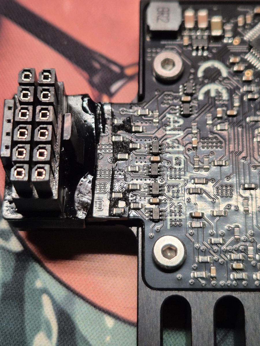

dltptkd000
Es funktioniert einwandfrei, aber es gibt ein kleines Problem.
Saturday, May 9th 2026, 4:04pm
Wie Sie auf dem Foto sehen können, sieht es nach Brandspuren aus. Das sollte aber kein Problem sein, oder? (Das Produkt funktioniert einwandfrei.)
dltptkd000 has attached the following file:
RE: Es funktioniert einwandfrei, aber es gibt ein kleines Problem.
Saturday, May 9th 2026, 5:18pm
Da ist nichts verbrannt. Das sind Rückstände der Vergussmasse, mit der der Stecker auf der Platine fixiert wird.

dltptkd000
RE: RE: Es funktioniert einwandfrei, aber es gibt ein kleines Problem.
Monday, May 11th 2026, 5:17am
Vielen Dank. Im AquaSuite-Programm steigt der Wert für „Leistungsverlust“ unter Volllast von 0,1 W auf 2,4 W, und die „Stromschwankung“ erreicht kurzzeitig einen Spitzenwert von ca. 1,6 A. Ist das normal?
Ich habe viele Fragen, da mir zuvor ein 5090-Kühler durchgeschmolzen ist.
Monday, May 11th 2026, 10:43am
Ist das normal?
das ist alles im grünen Bereich.
So lange das Gerät keinen Alarm ausgibt, gibt es auch kein Problem. Selbst wenn ein oder mehrere Pins als "Warnung" markiert werden gibt es kein Problem. Das ist nur die Info welche Pins/Kontakte schlechter sind als andere.
