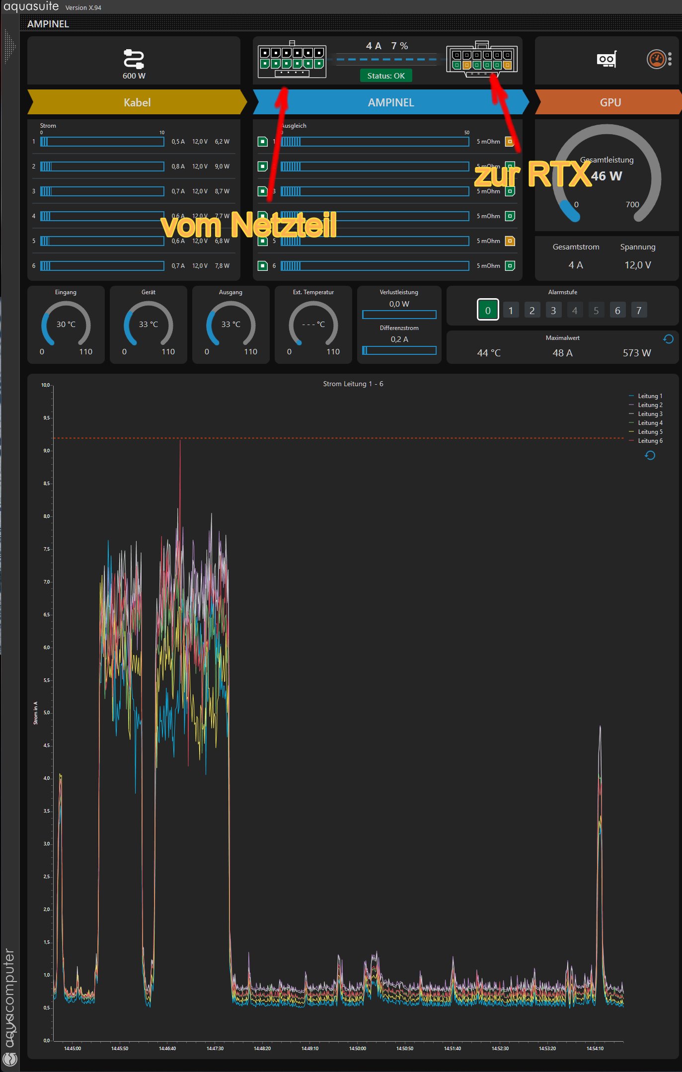

Ich habe auch einen beweglichen Stecker an der Karte. Auch kann ich Schwankungen feststellen, wenn ich den Stecker leicht bewege. Ich habe schon ein anderes Kabel zum Netzteil genommen. Beim Testen wurden in der Aquasuite alle Anschlüsse grün angezeigt. Nachdem ich die Kabel dann verlegt hatte, waren 2 Anschlüsse plötzlich gelb. Wenn ich das richtig sehe, ist der linke Anschluß in der Grafik vom Stromkabel und der rechte zur Karte. Richtig?
patient a envoyé le fichier suivant :
  • ampi.jpg (314,11 kB - téléchargé 494 fois - Dernier téléchargement : Aujourd’hui, 11:42)
jeudi 11 juin 2026, 16:14
Ja, links vom Netzteil kommend, rechts zur Grafikkarte.
patient
jeudi 11 juin 2026, 17:02

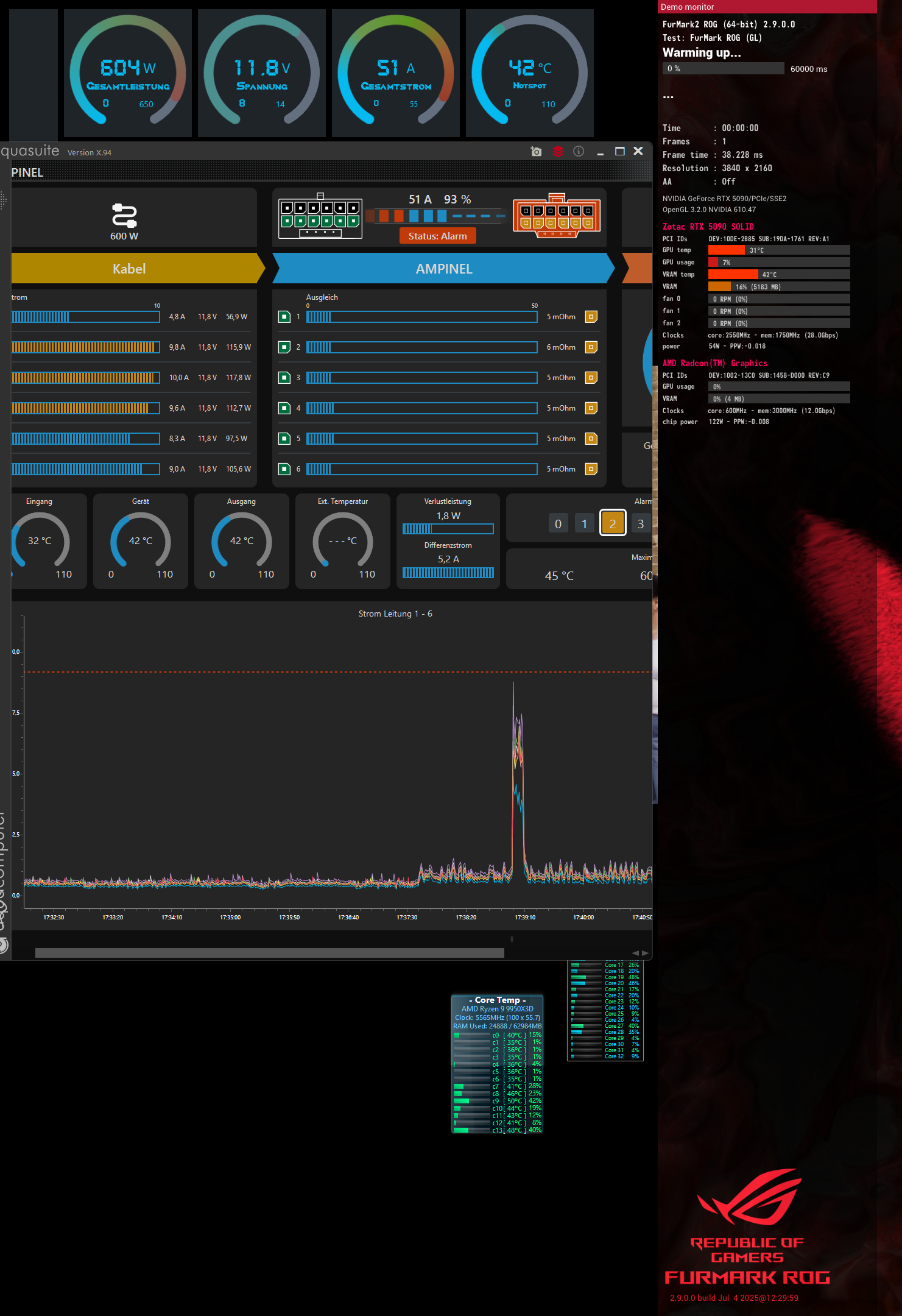

Danke. Wenn es an dem ist, scheint der Stecker des Ampis wirklich nicht richtig zu sitzen. Der erste Screenshot anbei ist inGame. Der aus dem vorherigen Post ist mit dem Statustest gemacht.
Nachtrag: 45 min später kurz Furmark 2, BM P2160 angeworfen. Ergebnis in Furmark2:
patient a envoyé l’image suivante :
Ce message a été modifié 2 fois. Dernière modification effectuée par "patient" (11 juin 2026, 17:51)
Das heisst, wenn auf der rechten Seite ein Problem angezeigt wird, das höchstwahrscheinlich der Ampinelstecker das Problem ist?
In der Grafikkarte sind die Pins, was soll da gross schief gehen?
mardi 16 juin 2026, 13:10
Theoretisch ja, aber das muss nicht zwingend so sein. Wir hatten auch schon Geräte von Kunden, die auf der GPU Seite erhebliche Probleme angezeigt haben, welche wir dann aber bei uns weder an einer künstlichen Last, noch mit einer realen Karte reproduzieren konnten.
Ein Kunde konnte das eindrücklich bestätigen indem er zusätzlich ein Adapterstück zwischen Karte und AMPINEL eingebracht hat, was eher kontraproduktiv ist, aber kurioserweise dazu führte, dass die Werte dann alle in Ordnung waren. Das AMPINEL direkt an der Karte führte wiederum zu hohen Kontaktwiderständen und Schieflasten. Es gibt also offenbar vereinzelt Kombinationen, die mechanisch einfach nicht kompatibel sind.
