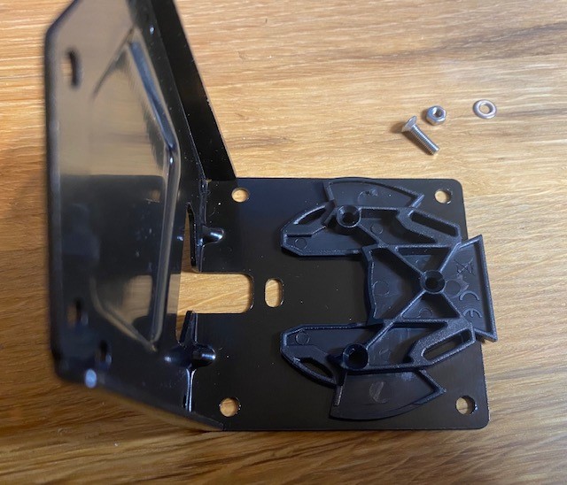

Stoffl
samedi 23 janvier 2021, 20:29
Hallo!
Ich glaube ich bin zu blöd das Ding zu montieren. ;(
Ich habe den Haltewinkel 34111 gekauft und will die Pumpe, so wie im Beitrag zu sehen, montieren.
Wie wird die Pumpe an der Unterseite montiert?
Gibt es dazu wenigstens irgend ein Bild, wenn es schon keine Explosionszeichnung für Deppen wie mich gibt?
Wird die Montageplatte unten angeschraubt, wenn ja wie?
Oder wird die Pumpe lediglich mit den 3 sichtbaren Schrauben an der Rückseite befestigt und die Unterseite steht einfach am Winkel?
In Dateianhang 1 sieht man den Winkel und die Montageplatte, aber man kann da nichts verschrauben.
Wenn ich die Montageplatte (Anhang 2) raus nehme und auf den Winkel lege, könnte ich sie mit den mitgelieferten Schrauben und Muttern anschrauben, aber dann bekomme ich das Silikonding ja nicht mehr drüber.
Und ohne die Platte zu entfernen, kann man nichts anschrauben, denn wie soll ich Schraube und Mutter von 2 Seiten fest halten beim anschrauben, wenn die Platte im Silikon sitzt?
Wäre in der Montageplatte ein Gewinde, würde ich mich auskennen, aber so stehe ich total an.
Bitte klärt mich auf! :huh:
Stoffl a envoyé les fichiers suivant :
  • 1.jpg (63,18 kB - téléchargé 476 fois - Dernier téléchargement : 18 novembre 2026, 22:31)
  • 2.jpg (89,54 kB - téléchargé 460 fois - Dernier téléchargement : 18 novembre 2026, 22:31)
James T.
lundi 25 janvier 2021, 10:05
Ich meine es sind nur die drei Schrauben hinten. Keine unten. Habe es auch so montiert.
lundi 25 janvier 2021, 12:19
- Elektronik-Modul von der Pumpe abziehen
- Montageplatte mit Silikon-Entkopplung anschrauben
- Elektronik-Modul in das Silikon einrasten
- Motor einstecken

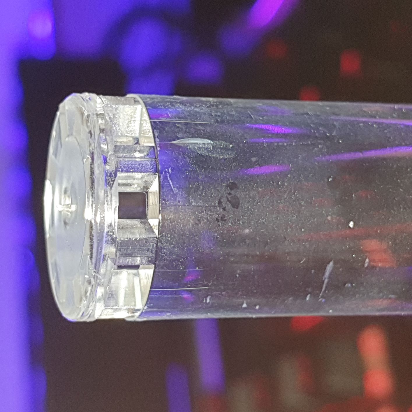

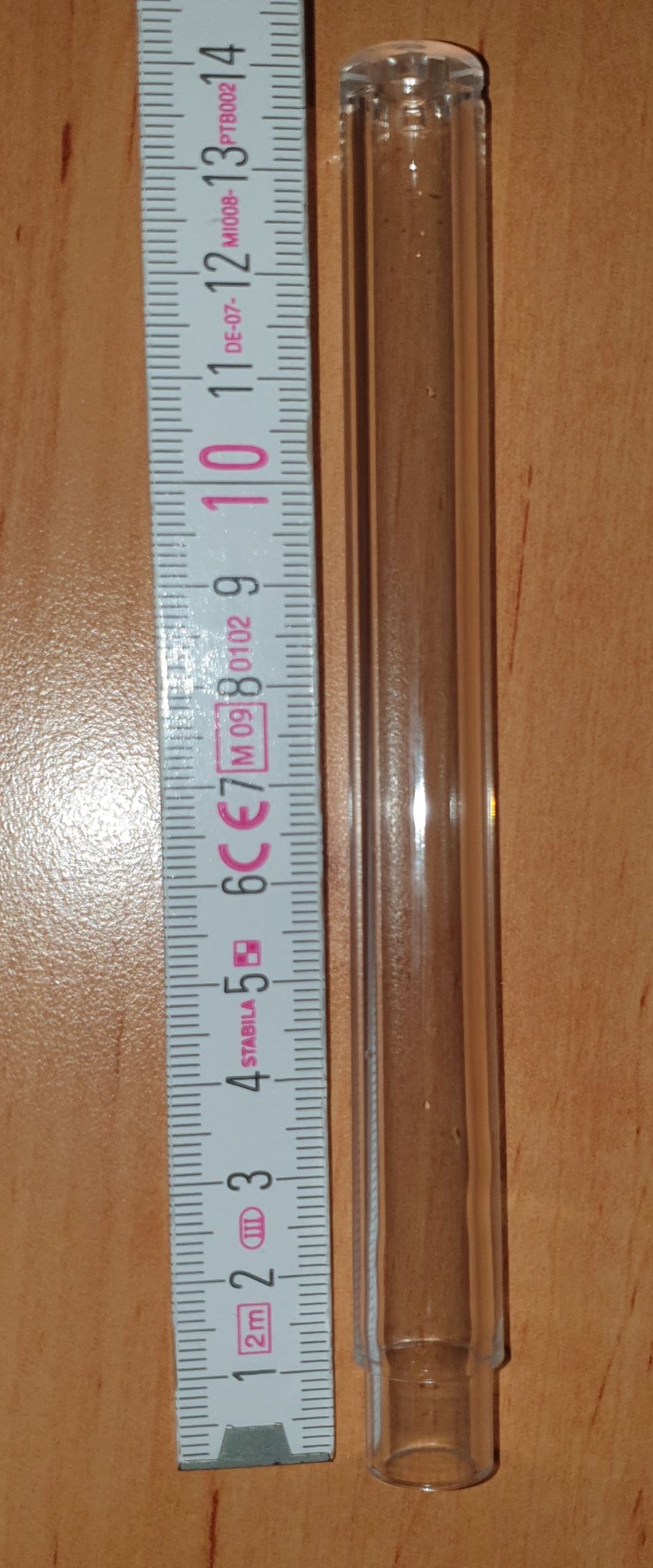

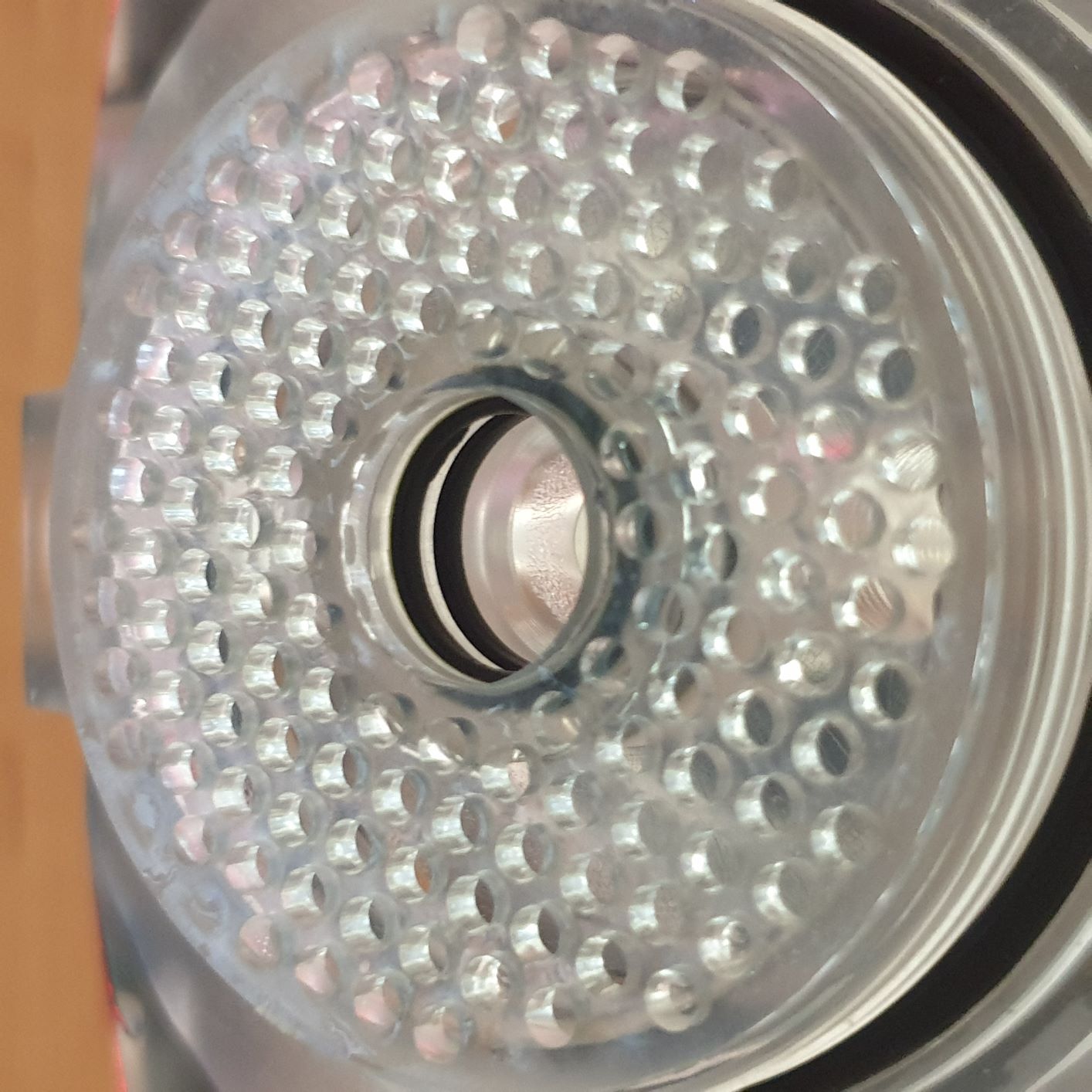

n3w7on
vendredi 29 janvier 2021, 07:58
Ist für die Ultitube auch ein Wasserfall Effekt geplant? Als eigene Version oder als nachkaufbarer Mod?
Finde die Ultitube echt gut, aber so ein Wasserfall Effekt wie beim Aqualis oder bei den Eisbechern wäre schon was.
Ich schließe mich der Frage an aber ich bezweifle das, dieses technisch umsetzbar wäre wegen des Filtersiebes.
Ich habe ja selber die D5 mit dem Eisbecher und mein bester Freund hat die Ultitube und rein optisch finde ich den Ultitube richtig super und vereint alles, was ein AGB braucht in einem professionellen Loob.
Nun kommt aber die " Geschmacksache" ich mag es auch wenn dort im AGB etwas Bewegung ist und nicht wie mein bester Freund meinte, kaufe dir doch den Ultitube und hänge dir einen kleinen Aquarium Nemo in deinen AGB :D *****ja ja der ist sehr witzig ab und zu :D
Deswegen finde ich deine Frage sehr interessant, ob es evtl. Varianten geben könnte mit einem Steigröhrchen z.B aus Borosilikatglas. Dafür könnte man ja die AGB Bohrung gleich etwas größer planen siehe Beitrag von Samy355 der hatte ja an seinem Ultitube die Bohrung vergrößert ( 14 mm ) siehe :

Sebas
vendredi 29 janvier 2021, 08:37
Das würde mir wirklich gefallen vor allen nervt mich das immer das diese Kunststoffteile AGB und Steigröhrchen immer so schnell abgenutzt aussehen verblassen und sich Ablagerungen bilden am obersten Kranz wo das Wasser heraussprudelt. Das würde nicht passieren bei Borosilikatglas 8o :thumbsup:
Ich habe Borosilikatglas Hardtubes in meinem Loop in Verwendung und daher kann ich folgendes festhalten: Ein Rohr daraus ist kein Problem, aber ein Gewinde etc auf diese zu bringen ja. Sie brechen sehr sehr schnell (gegenüber Acryl) und der Staub beim Bearbeiten ist ungesund. Aber alternativ, wenn mit Dichtungsringen gearbeitet wird, dann kann das Steigrohr so über zwei Gummis fixiert werden. Ich empfehle dann aber eine ausreichende Wandstärke wie bei 11/16er statt 11/13 Hardtubes. Die Reklamationen weil das Steigrohr bei der Montage gebrochen ist würde sonst endlos sein.
n3w7on
vendredi 29 janvier 2021, 09:00
@ Simmt Sebas und dickes Danke
Ich denke nicht das dieses Borosilikatglas Steigröhrchen so schnell brechen würden, wenn man das ----> vorsichtig<----- in die beiden Gummidichtungen drücken würde.
Aber das wäre ja der Hammer Börner einen Ultitube überarbeitet mit Steigröhrchen das wäre meine 2. Liebe auf den ersten Blick :D :D :D :D :D
LG Euer N3w7on
p.s bleibt alle gesund
n3w7on a envoyé les fichiers suivant :
  • AGB 01.jpg (146,49 kB - téléchargé 426 fois - Dernier téléchargement : 18 novembre 2026, 21:33)
  • AGB02.jpg (229,19 kB - téléchargé 423 fois - Dernier téléchargement : 19 novembre 2026, 13:40)
  • AGB Durchmesser 13mm.jpg (168,69 kB - téléchargé 420 fois - Dernier téléchargement : 18 novembre 2026, 22:31)
Ce message a été modifié 1 fois. Dernière modification effectuée par "n3w7on" (29 janvier 2021, 09:12)
Sebas
vendredi 29 janvier 2021, 09:11
Ähm, hat es doch schon für den Deckel: https://shop.aquacomputer.de/product_inf…roducts_id=3943
Aus Borosilikatglas hat es dies noch nicht.
n3w7on
vendredi 29 janvier 2021, 09:24
Lieber Sebas
wir reden gerade aneinander vorbei :-) ist ja nicht schlimm :D
Ich meine ein Steigröhrchen ( Wakü Wasser kommt aus dem Kreislauf wieder zurück in den AGB geht ,über das Steigröhrchen zurück wo eine Art " kleiner Wasserfall " zustande kommt, wenn man es möchte :D :D :D :D
LG N3w7on

Stoffl
lundi 1 février 2021, 23:23
Sorry wegen der späten Rückmeldung!Im Endeffekt habe ich es dann auch so gemacht. Ist stabiler als ich dachte.
- Motor einstecken
Danke, so hatte ich es nicht probiert. :whistling:
Vielleicht kann man das irgendwie in der Anleitung ergänzen.
