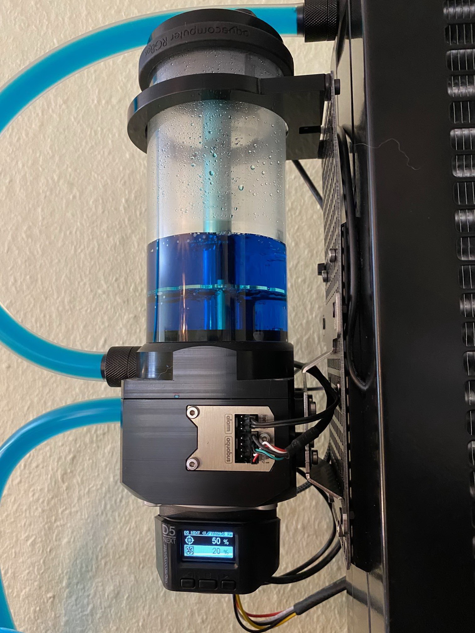

Geräuschentwicklung meiner D5 NEXT mit Aqualis, gemessen aus "ca. 20 cm" Entfernung, befestigt "gummigepuffert" an einem MO-RA
Dienstag, 26. Januar 2021, 15:59
Hier mal meine Montagelösung der D5 NEXT mit Aqualis an einem MO-RA. Ich habe die Befestigungspunkte jeweils mit Gummipuffer versehen. Die Geräusche die bei meiner D5 NEXT mit Aqualis, jeweils bei 50 % und 100 % Pumpenleistung, wahrnehmbar sind, habe ich aus ca. 20 cm Entfernung aufgenommen. Im Raum ist meine Pumpe bei 50 % Pumpenleistung, und bei überlichen Umfeldgeräuschen von mir nicht wahrnehmbar, bei 100 % Pumpenleistung kann ich ein deutliches Brummen wahrnehmen.
Hier jeweils ein Video der Geräusche meine D5 NEXT bei 50 % und 100 % Pumpenleistung:
D5 NEXT Geräusch bei 50 % Pumpenleistung
D5 NEXT Geräusch bei 100 % Pumpenleistung
[attach]8097[/attach]

Wenn man die Gummipuffer nutzt, hat man keine "durchgehenden" Schrauben.
