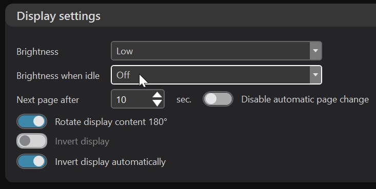

Wann ist der Ampinel im Idle Modus? Habe mir die Anleitung runtergeladen, da steht aber auch nicht drinnen was Idle hier bedeutet:
Idealerweise würde ich das Display gerne permanent abschalten, da mein Gehäuse kein Glas hat.

Wenn man nichts am Gerät macht, also keine Taste Drückt oder kein Alarm aktiv ist, geht das Display nach 5 Minuten in den Idle Mode.

Wednesday, February 25th 2026, 10:12pm
Das ist sehr gut! Vielen Dank. :D

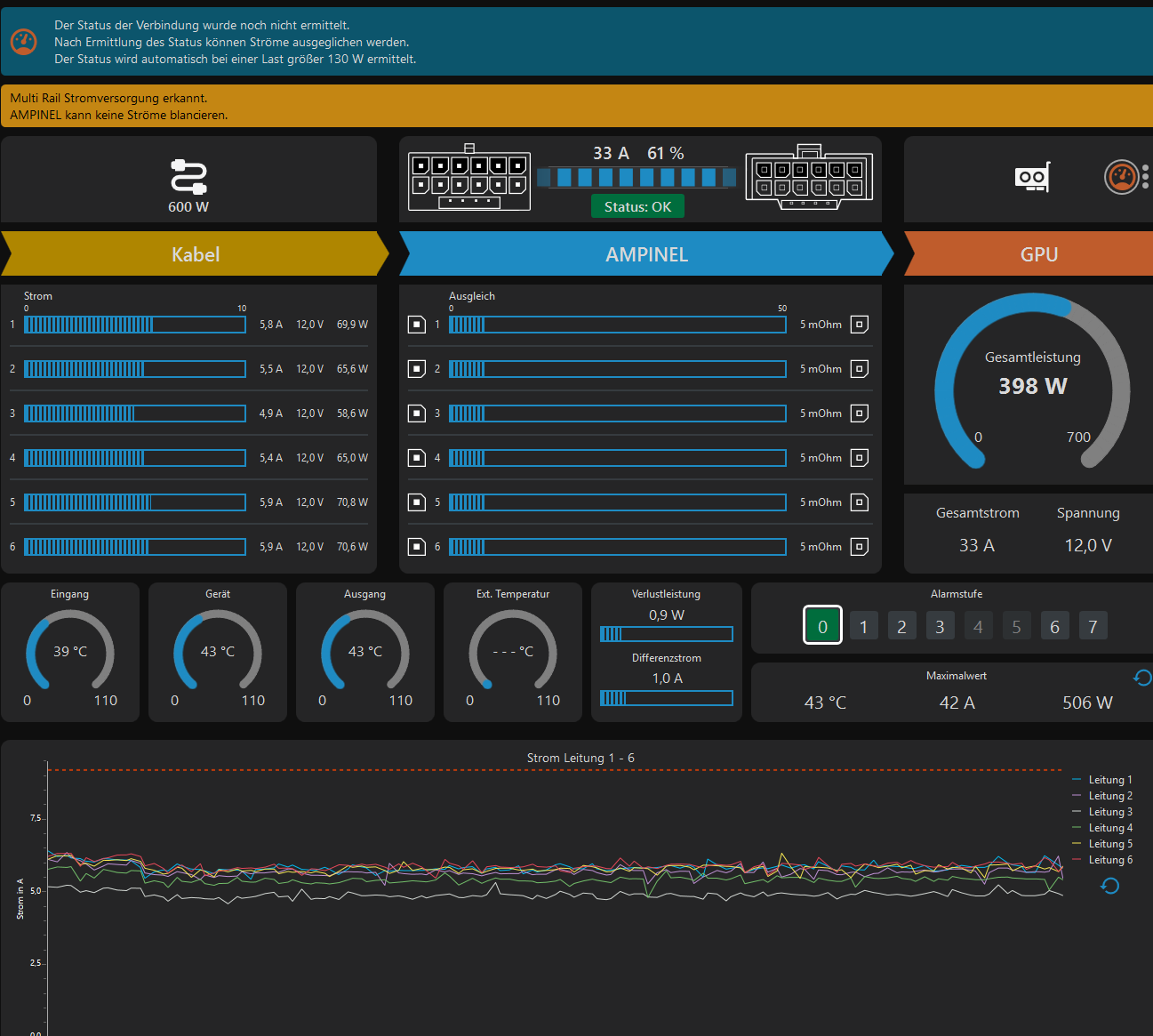

Bei mir sieht es so aus - es sieht so aus als hätte Ampinel was zu tun :)
Getestet hatte ich mit dem eingebauten Belastungstest.
[attach]11326[/attach]. [attach]11327[/attach]
Ich würde Pin 2 des Kabels überprüfen, diejenige, die weniger Strom führt und wahrscheinlich einen höheren Widerstand aufweist. Mir ist auch aufgefallen, dass der Verstärker das Signal nicht symmetrisch anpasst. Überlegen Sie sich, ein neues Kabel zu besorgen.
Entschuldigen Sie mein Deutsch, ich benutze einen Übersetzer. :)

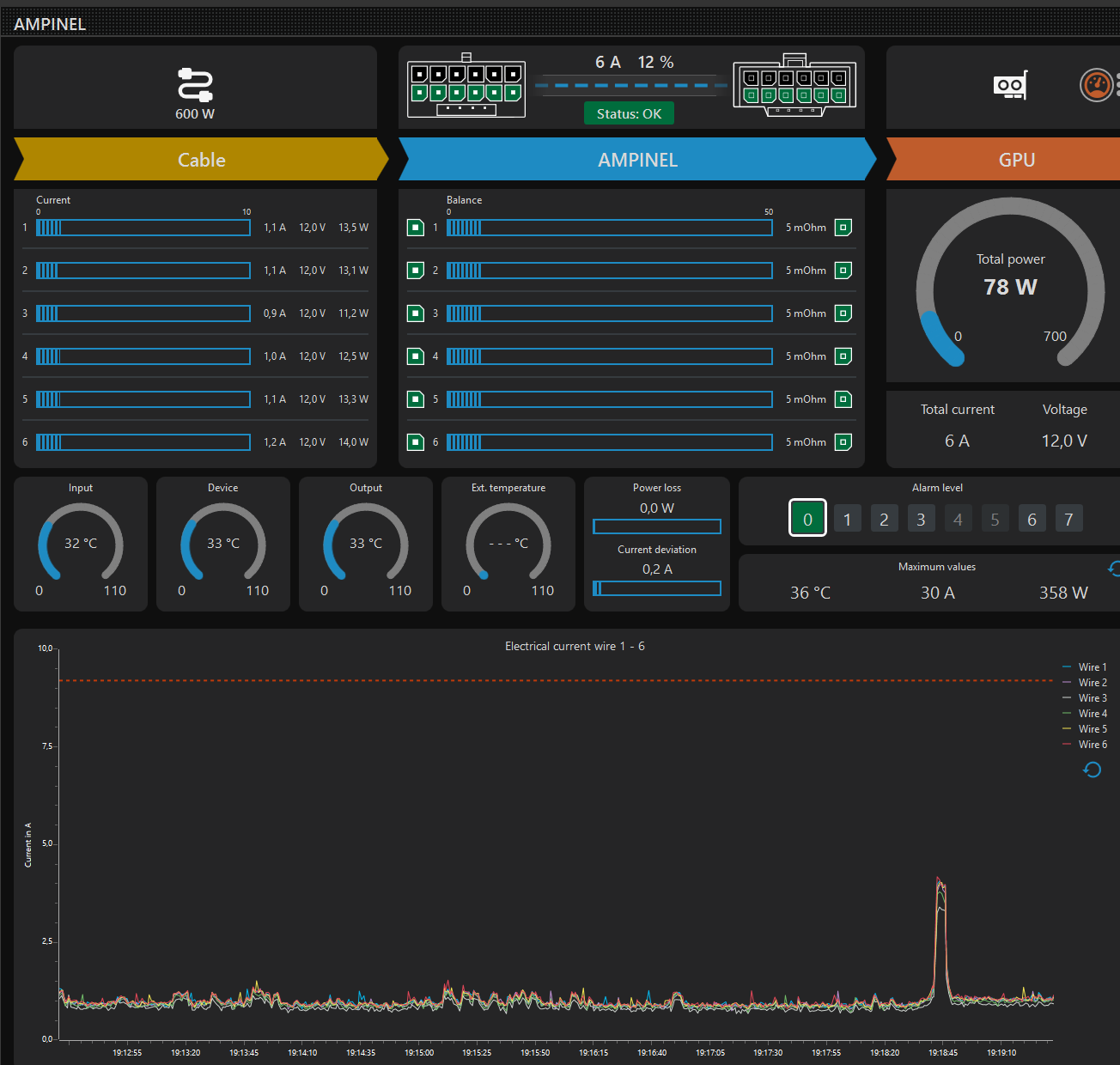

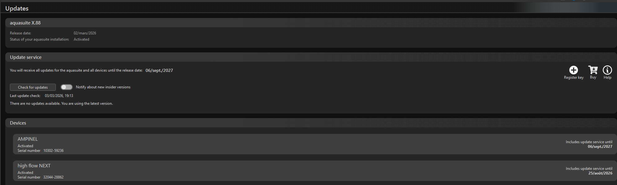

Ich habe gerade meinen Ampinel installiert, aber ich stelle fest, dass der Ampinel den Strom offenbar nicht regulieren bzw. ausgleichen kann. Selbst wenn ich einen GPU-Stresstest starte oder ein Spiel, das mehr als 130 W verbraucht, bleibt der Wert unverändert.
Als GPU verwende ich eine ASUS ROG Astral OC 5090 und als Netzteil ein ASUS ROG Thor 1200W Platinum III.

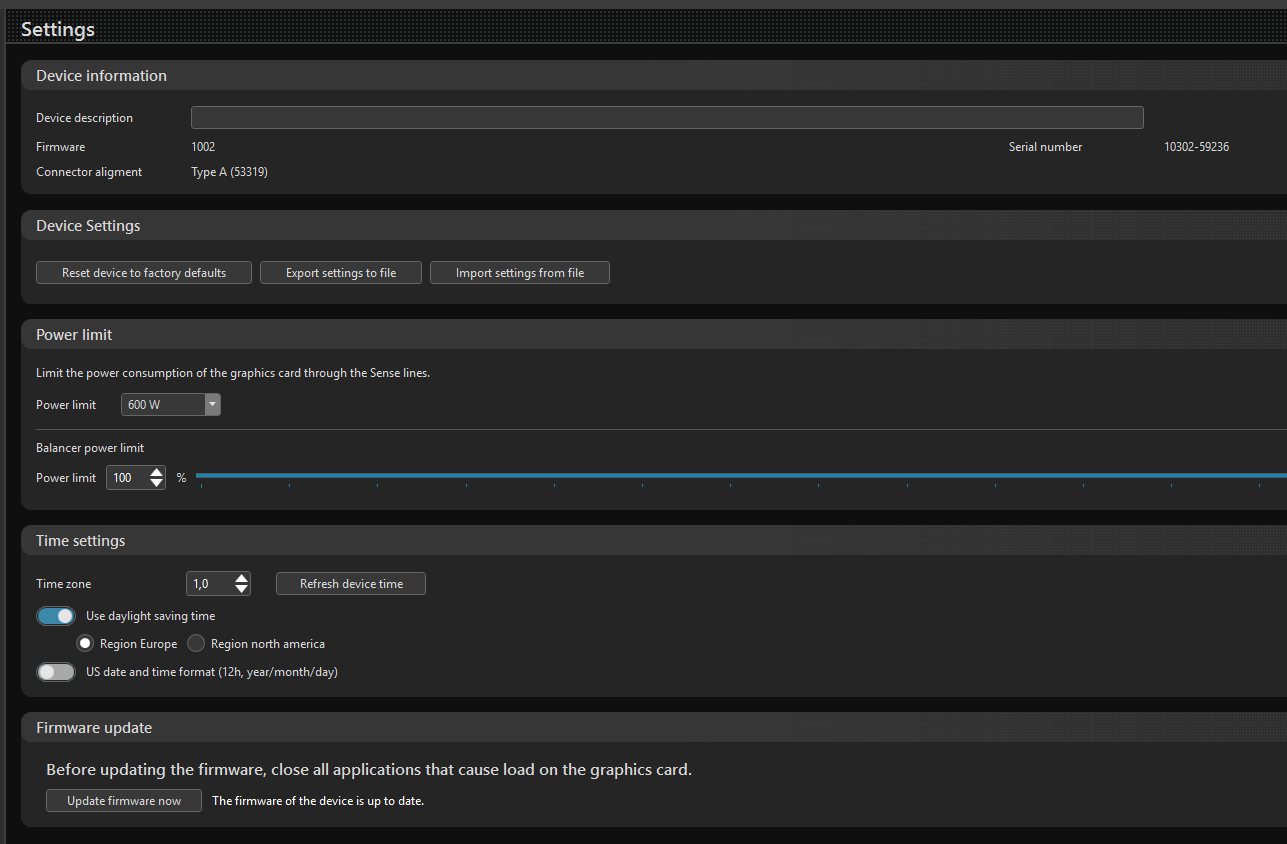

Wenn du bei dem Gerät ein Firmwareupdate gemacht hast, hast du danach den PC mal aus gemacht und wieder eingeschaltet?
Eza
Tuesday, March 3rd 2026, 7:16pm
Ja, aber das ändert nichts.

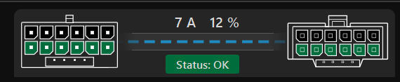

Eza
Tuesday, March 3rd 2026, 7:21pm
Ah, passt schon ! Habe kurz einen GPU-Stresstest gestartet – jetzt läuft alles wie es soll. Sorry für die Umstände !

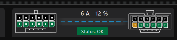

Tuesday, March 3rd 2026, 8:05pm
Was stimmt nicht? Soll ich versuchen, es nochmal anzustecken?
Ist es auf der Netzteil-Seite oder auf der Ampinel-Seite?
Falls es auf der Ampinel-Seite ist: Meinst du die Verbindung vom Ampinel zur GPU oder die Verbindung zwischen Ampinel und dem Stromkabel?
EDIT :

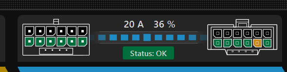

Ah, es ist wieder grün geworden, nachdem der Ampinel den Status der Kabel nicht mehr bestimmen konnte – wahrscheinlich, weil die GPU-Last nicht hoch genug war. Nachdem ich den Test erneut durchgeführt habe, ist jetzt wieder alles im grünen Bereich … hm, seltsam
EDIT : Oh, jetzt ist es ein anderer Pin, diesmal Nummer 6.
