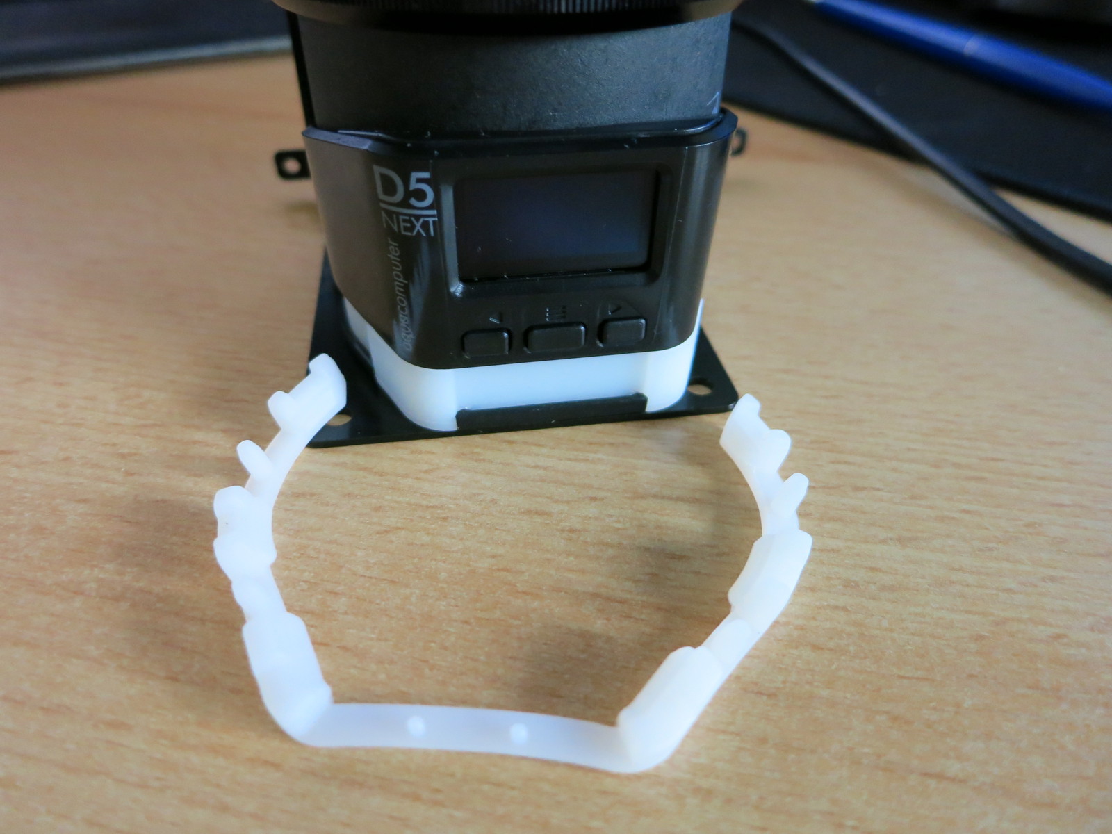

Gestern habe ich nun meine Ultitube D5 erhalten, verbauen kann ich Sie leider noch nicht da ich noch auf andere Sachen warten muss.
Kann mir einer sagen wofür dieses Teil ist, was auf dem Foto zu sehen ist ?Die Schrauben usw war mir klar aber eben bei diesem Teil fällt mir nichts zu ein.

Mr. Krabs
Samstag, 2. Oktober 2021, 16:52
Das Teil ist dieses 'Diffusorteil, welches auf den LEDs sitzt.
Also auf der D5 Next. Hier, habs markiert:

Harryhirsch76
Samstag, 2. Oktober 2021, 17:09
Komisch, dass habe ich aber da schon sitzen.
»Harryhirsch76« hat folgende Datei angehängt:
  • IMG_1200[1]gtj.JPG (302,6 kB - 266 mal heruntergeladen - zuletzt: 23. September 2026, 21:43)
Samstag, 2. Oktober 2021, 17:10
Nicht ganz, die D5 NEXT hat zwei Difusoren, der eine ist auf dem Bild von Mr. Krabs zu sehen, mit der Platte zum entkoppelten Hinstellen der Pumpe.
Das von Dir geteigte Teil ersetzt den dicken Difusor wenn dei Pumpe hängt, als Nebeneffekt kannst Du dann auch die Pumpe über die Sensorplatte an der Unterseite bedienen.
Harryhirsch76
Samstag, 2. Oktober 2021, 17:22
Danke Euch beiden, da ich es so verbauen wollte kann ich es ja so lassen wie es ist.
