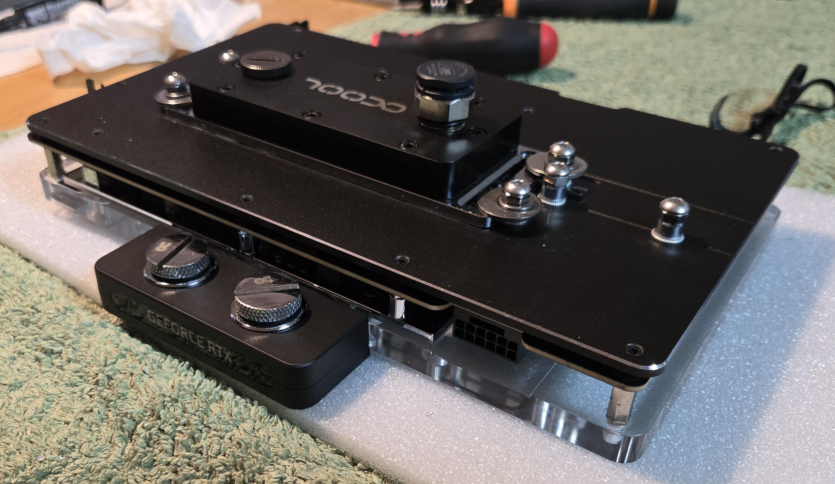

Regarding the plug casting issue, will this affect the second batch of products?
firefox_i
samedi 14 mars 2026, 09:18
Gibt es denn eventuell ne Option, den Stecker an der GraKa etwas länger zu machen?
Oder einen Adapter back-to back der den raus verlängert?
Es gibt leider wohl einige Wasserblöcke, bei denen der Stecker etwas nach innen versetzt ist....
Moebiusband
samedi 14 mars 2026, 10:01
nur als ca. Abschätzung:
Es ist eher so, dass das Metall unten schief ist. Das PCB ist einigermaßen gerade. Der Stecker ist leicht 89° vergossen.
Nee, der Kühlblock aus massiven Metall ist nicht verbogen. Deine eigenen Bilder zeigen das doch auch deutlich: https://www.directupload.eu/file/d/9222/htm7coj6_jpg.htm Das Metall ist absolut gerade, habe ich bei mir auch festgestellt. Das Problem ist das pcb im Steckerbereich, dass sich da leicht verbiegt.
Du kannst dein Gerät gerne zur Korrektur an uns einsenden.
Diese Reaktion seitens des Herstellers ärgert mich als Kunde.
Kann ich aber auch lassen oder was soll das bedeuten? Ist es denn jetzt ein potentielles technisches oder nur ein ästhetisches Problem? Muss ich mit Spätfolgen rechnen, wenn das nicht korrigiert wird? Technisch unbedenklich ja oder nein?
Wenn ich ihn zurückschicke zur Korrektur habe ich eine Wartezeit von welcher Dauer?
Ich habe ihn erstmal eingebaut und er funktioniert, aber ihr als Hersteller solltet schonmal deutlich sagen, ob mir das irgendwann vor die Füße fällt oder nicht!

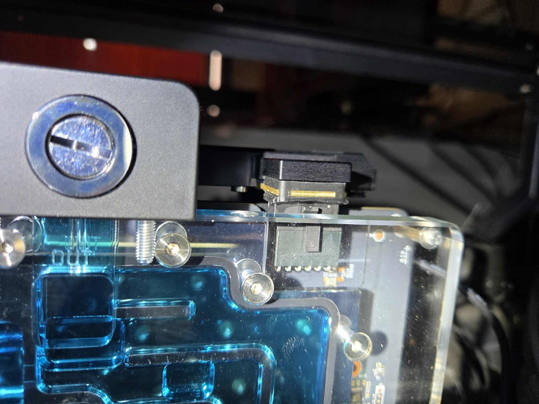

MTM
samedi 14 mars 2026, 12:52
""Das Metall ist absolut gerade, habe ich bei mir auch festgestellt. Das Problem ist das pcb im Steckerbereich, dass sich da leicht verbiegt.""
Nach Durchsicht meiner anderen Bilder stimme ich dir zu.
Das Problem bei diesen blöden GPU Steckern ist die mini Größe.
Sieht auf Bildern alles riesig aus und man kann schlecht die Perspektiven/Winkel usw. mit den Bildern wiedergeben weil man so dicht ran muss..
Wir haben vermutlich die ersten "Serien" Modelle erhalten.
Aquacomputer sollte das "Problem" bei neuen Auslieferungen vorher viel genauer prüfen !!.
(hatten sie ja aber auch geschrieben)
""Nein, da wurde zuletzt verstärkt drauf geachtet und es kann auch zukünftig nicht mehr vorkommen da mittlerweile die Vergussform geändert wurde. Ein geringfügiger Verzug kann sich weiterhin durch den Anpressdruck auf das Wärmeleitpad der MOSFETs ergeben.""
Wie gesagt.. auf den Bildern sieht alles immer gewaltig aus.. ist in Wirklichkeit aber nur mit genauem Blick erkennbar.
ob es ggf. technische Auswirkungen hat, das kann ich nicht abschätzen.
"Absolut" gerade ist der Kühlkörper bei mir dort leider auch nicht, zwischen PCB und Metall ist er leicht schräge.
Die Stecker Verklebung liegt dort fast / knapp an.
Edit:
Nach einiger Hitze-Laufzeit 10 Stunden Gaming bei Ampinel ~ 60° .. Ist der Spalt anscheinend besser / gleichmäßiger geworden. :huh:
Vermutlich müsste man das PCB vom Metall Gehäuse lösen und das Thermal Pad ( lt. Igor Bildern 0,5 mm?) prüfen / ersetzen und dann alles wieder verschrauben.
ggf. mit weichen 1 mm Pads ?, damit das PCB minimal etwas höher kommt und nicht irgendwo innen am Gehäuse Rand/Grat oder außen an der Stecker Verklebung vorher aufliegt.
Ich lasse das jetzt erstmal so.
Ich habe jetzt ja auch alles fest verbaut.
PC läuft, Ampinel läuft und macht was er soll. !
Man sieht selbst von dichtem nichts, alles ist fest und wackelt nicht.
Alle anderen sollten das "Problem" beim Auspacken prüfen und selbst entscheiden.
Meinen "Pin 3" muss ich weiter beobachten und testen, der hat irgendwo etwas viel Widerstand.
Bei Tests mit 600 Watt kommt man dann schnell auf die 9,5A pro Leitung, was den Ampinel dann triggern könnte.
Bis jetzt läuft alles ohne höhere Warnmeldungen.
Pin 3 wird in der Software orange dargestellt.
Ampinel RGB beim Gaming wird Orange / Watt Zahl ?)
(Mal sehen, Ich werde ggf. mal mein Corsair Kabel gegen die neuere "Elite" Version ersetzen falls sich das nicht einspielt oder mehr wird.)
Vermutlich sind fast alle Kabel sehr unterschiedlich, man bekommt es halt jetzt nur zum ersten mal optisch angezeigt.

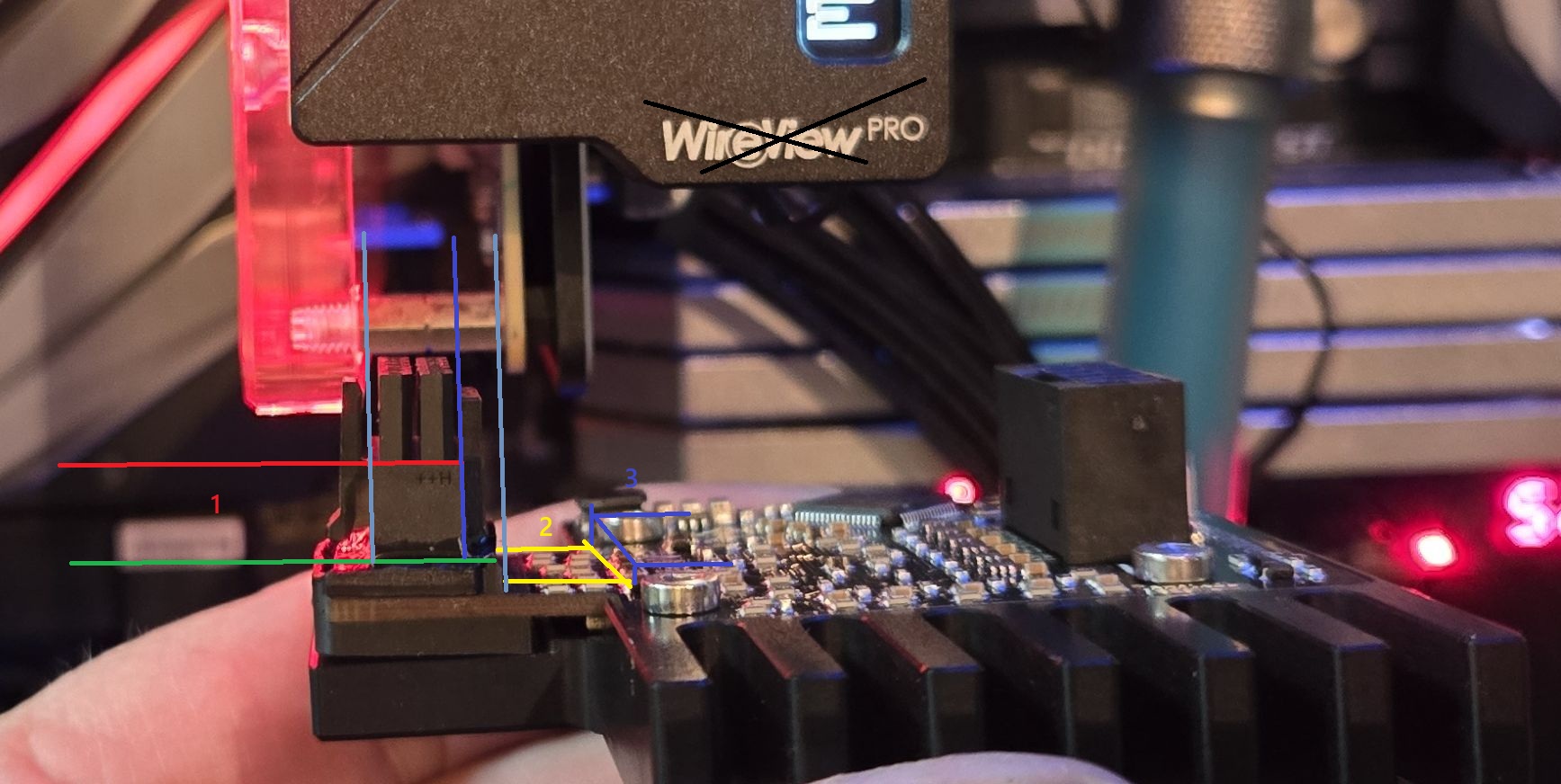

Alle Abmessungen zum Ampinel sind hier im Forum genau dokumentiert.
ein paar Seiten zurück :whistling:
Danke für den Hinweis und
- ja ich habe die Zeichnungen gesehen und kann sie sogar lesen
- ja ich habe die Frage ob es passt auch an AC direkt gestellt (habe da die Info bekommen : muss man prüfen)
Ich hatte daher den naiven Ansatz, hier Besitzer eines AMPINEL UND einer Graka mit dem Wasserblock zu finden.
Aber nachdem der Powerstecker von der PCB Kante nach innen versetzt ist und die Backplate die komplette Leiterplatte abdeckt passt der AMPINEL da wohl nicht:
Hier ein Link zum Bild der Karte:
Oder sieht das jemand anders?
Backplate bearbeiten wäre eine "Basel-Option".....vielleicht beim nächsten Umbau....
Aber wenn ich hier mitlese wie die Verfügbarkeit ausschaut ist das eh illusorisch einen zu bekommen...
S.
Es gibt anscheinend bei Typ B GPUs wie deiner und meiner Karte, 3 tiefen Limits beim Ampinel Typ B
Vorab..
Bei dem Wasserkühler kommt es darauf an wie weit die Backplate noch zusätzlich über das PCB übersteht (und wie dick sie ist.)
Bei meiner GPU sitzt der Stecker ca. 5-6 mm tiefer als das PCB. Die Wasserkühler Backplate ist fast bündig mit dem PCB. Ich habe mit eingestecktem Ampinel Typ B noch ca. 4 mm Luft bis zu den Widerständen.
Dein angegebener Wasserkühler: Die Backplate steht anscheinend noch 3 mm weiter über das PCB (und ist ca. 5 mm dick.)
Schwer zu sagen..
Es könnte theoretisch gerade so passen.
die Widerstände sind dein Limit.
Es wäre von Aquacomputer nett, wenn Sie ggf. zusätzlich eine separate Zeichnung mit den genaueren Haupt "Limit" Maßen darin machen würden.
Die fehlen leider.
(Dann könnte man mit einem Messschieber zusätzlich die Tiefe zum GPU Stecker bestimmen und vergleichen)
