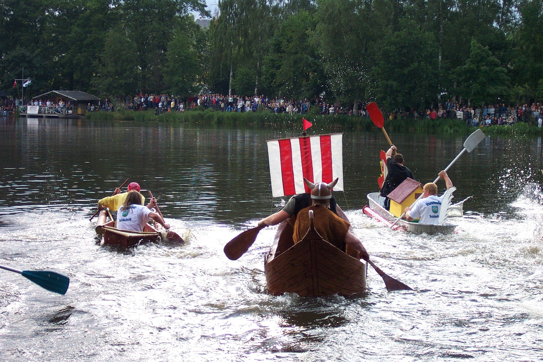

Eine Alternative ist mit Latex zukleben.
Wir haben mal aus Polystyrol(Dämmplatten) ein Boot gebaut.
Das Boot wurde aus Polystyrolplatten geklebt und dann ausgeschnitten.
Die Außenhaut haben wir aus Zeitung getränkt mit Latex gemacht.
Das war dann so stabil das es 2 Person mit 90Kg getragen hat.
Unser Boot hat die Maße 2.2m x 1.2m.

Ok, aber kam die Stabilität nicht durch das Polystyrol? Mein Objekt ist kein Quader, sondern halt teilweise rund.. Platten fallen daher weg.
spritzring
Wednesday, November 2nd 2011, 5:41pm
Das Boot war auch nicht eckig.
Das mit dem rot/weißen "Segel".

Heftig!
Kannst du ein wenig genauer werden? Was für Latex, Bezugsquelle, Art & Weise?
spritzring
Wednesday, November 2nd 2011, 6:51pm
Is schon Stück her.
farbloser-Latex-Bindemittel
aus dem Baumarkt hier im Ort
Einfach, Oberfläche einpinsel,Zeitung(grobe Papier)drauf und nochmal drüber pinseln.
Das härtet bei Sonnenschein so in einer halben Stunde aus und die nächste Lage folgt.
Für das "Boot" haben wir gute 3 Monate gebraucht.
Mußt aber 2 Personen tragen und eine Seeschlacht überleben. Hats auch.
Übrigen Damit haben wir auch einen Preis bekommen.

spritzring
Wednesday, November 2nd 2011, 8:05pm
Die Stücke können so groß wie die geraden Flächen sind.
Wir haben auch ganze Zeitungsblätter verklebt.
Schneller geht es nicht aber es ist Wasserdicht.
