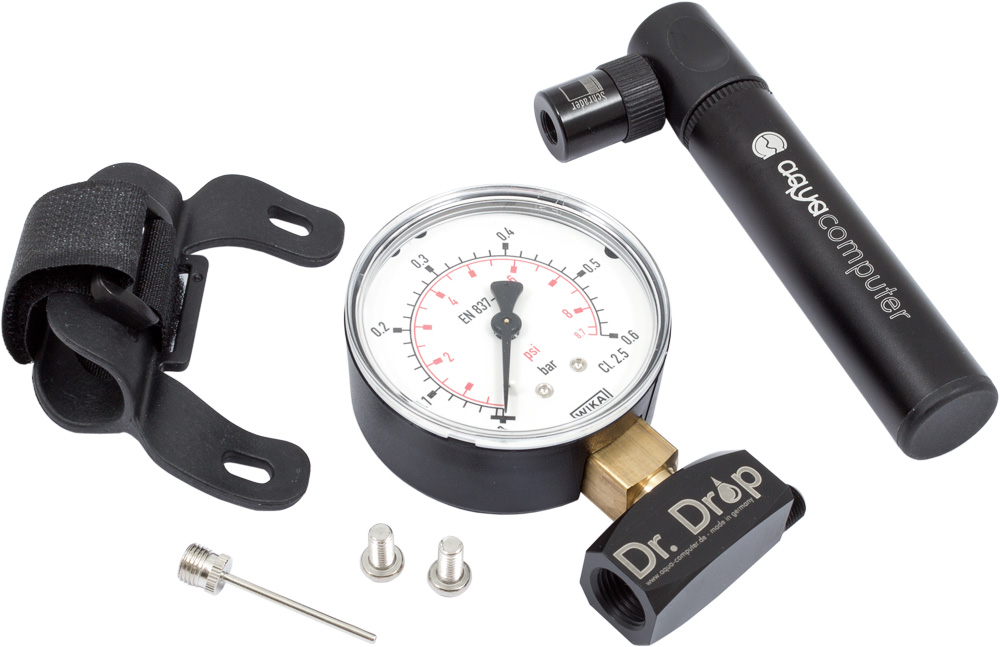

In den letzten Jahren sind die Systeme unserer Kunden immer aufwändiger geworden. Zudem werden mittlerweile oftmals Hardtubes eingesetzt und Undichtigkeiten sind schwerer zu finden.
Alle unsere Produkte werden bei uns im Haus mit Leckprüfgeräten vor Auslieferung auf Dichtigkeit geprüft. Dies erfolgt mit hochsensiblen Geräten um in kurzer Zeit eine Aussage zur absoluten Dichtigkeit zu treffen. Für besonders sensible Bereiche, wie z. B. die Kühlung von Röntgenröhren, werden bei uns Helium-Leckprüfsysteme eingesetzt. Mit der Technologie des Massenspektrometers können minimalste Leckagen festgestellt werden.
Natürlich eignet sich diese Technik nicht für den normalen Anwender oder Systembauer. Daher haben wir ein einfaches kleines Prüfgerät entwickelt: Dr. Drop

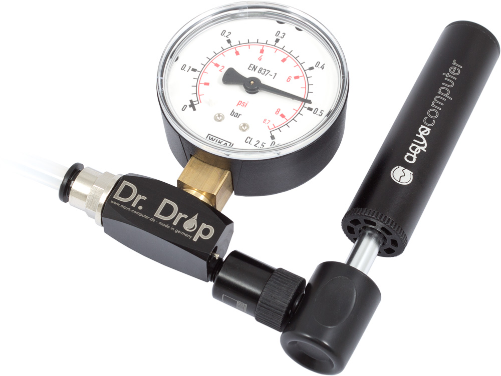

Mit Dr. Drop und seiner dazu passenden kleinen Luftpumpe kann das System einfach mit einem Prüfdruck (empfohlen 500 mbar) beaufschlagt werden. Die Pumpe wird dazu fest auf das Ventil geschraubt und man pumpt auf z. B. 550 mbar Druck in das System. Anschließend wird die Pumpe abgeschraubt und über das Ablassventil der Druck auf exakt 500 mbar eingeregelt. Hierbei empfiehlt es sich für eine ganz exakte Einstellung leicht gegen das Manometer zu klopfen.
Ist der Prüfdruck eingestellt, so kann man das System für eine gewisse Zeit (normalerweise 15-30 Minuten) stehen lassen und dann nach erneuten leichtem Klopfen prüfen ob Luft entweicht ist. Es darf keinerlei Druckabfall zu beobachten sein.
Dr. Drop wird bei uns im Werk aus Delrin CNC gefertigt. Die Ventile sind ebenfalls aus deutscher Herstellung, das Manometer stammt von Wika. Wir haben also alles getan damit man lange und zuverlässig mit dem System prüfen kann. Als Anschlussgewinde zum System wird G1/4" verwendet. Wir bieten Dr. Drop mit und ohne Luftpumpe an.

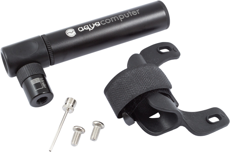

Die Luftpumpe ist schön kompakt und kann neben Schrader-Ventilen (PKW) auch französische Ventile bedienen. Hierzu kann der Füllstutzen nach Aufdrehen auseinander gezogen werden. Das Rohr besteht aus schwarz eloxiertem Aluminium.
Zudem liegt bei der Pumpe ein Adapter für Bälle und eine Fahrradhalterung bei, die an die Bohrungen der Trinkflaschenhalterung passt.
Wer eine extrem kompakte und leichte Pumpe fürs Rad sucht ist bestens bedient und kann die Pumpe gleich doppelt nutzen :)
Dr. Drop ist ab sofort verfügbar. Der Preis beträgt ohne Pumpe 17,90€ und mit Pumpe 29,90€. Die Pumpe bieten wir auch einzeln für 14,90€ an.
Und wie immer zum Schluss: Fotos! 8)
