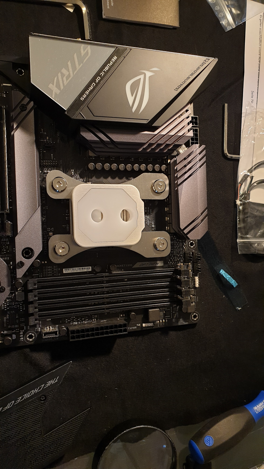

cuplex kryos NEXT RGBpx auf ROG STRIX X570 montieren
Samstag, 5. Dezember 2020, 15:21
ich bin unsicher ob ich den asymetrischen Kühler richtig montiert habe (siehe Foto).
Weiterhin ist für mich die Bohrung dicht an der Bezeichnung NEXT der Eingang für den Wasserkreislauf.
Aus der beiliegenden Beschreibung kann ich das nicht erkennen.
Vielen Dank für Eure Unterstützung
Hi, Tatsächlich ist die auf dem Bild linke Bohrung der Eingang.

ich hatte mich an einem Youtube-Video von der8auer orientiert und hatte den Kühler entsprechend in Richtung PCIe-Slot versetzt.
Also so wie Du auch.
Ciao Tom

Danke Euch Beiden für die Unterstützung., ich komme dadurch voran am Wochenende!
