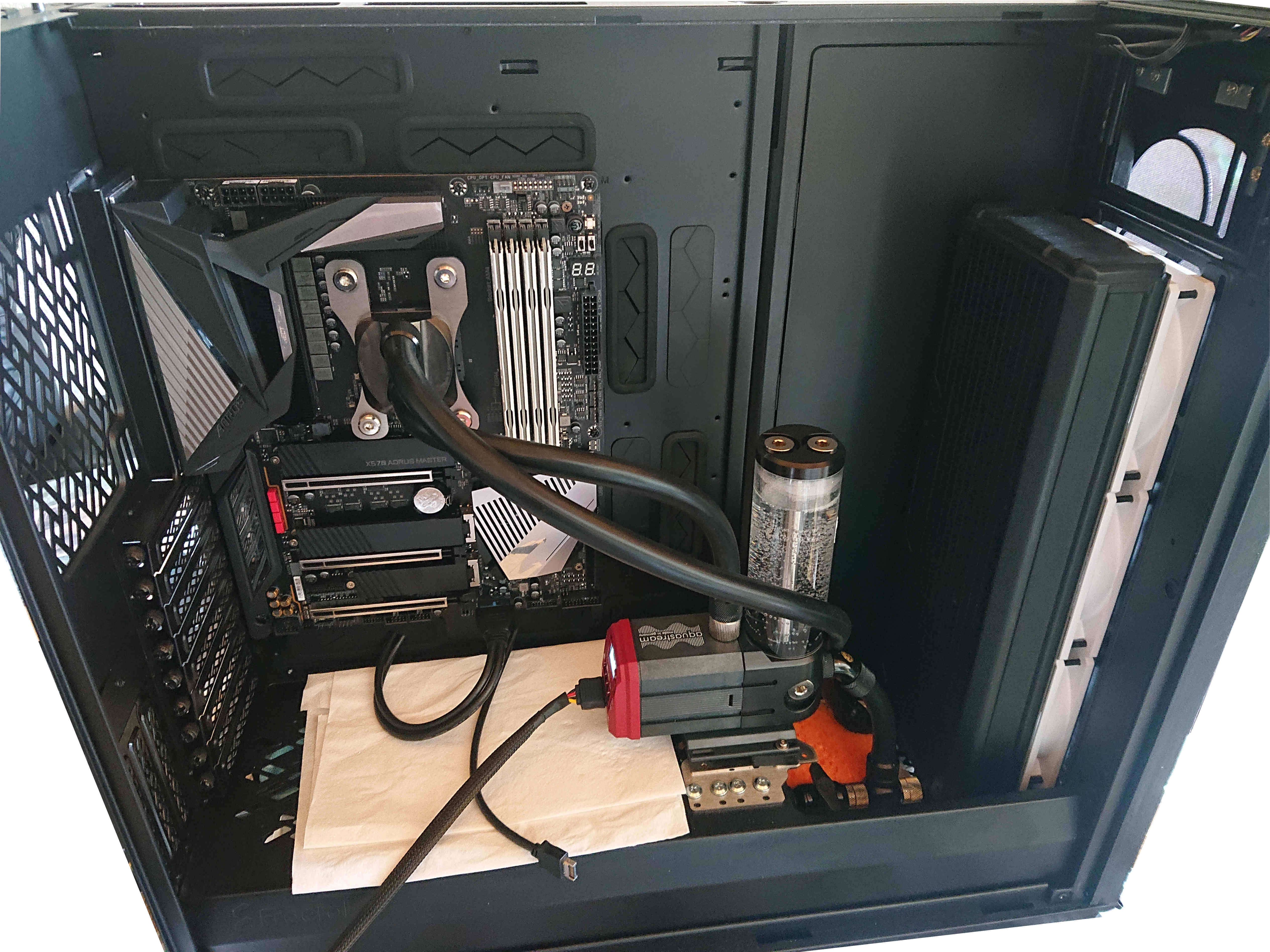

Hallo!
Ich habe früher etwas Ungewöhnliches bemerkt, einen bedeutenden Unterschied zwischen Raumtemperatur und Kreislauftemperatur. Also das ist nur ein Testsystem, nichts außer der Pumpe ist verbunden, ich habe es einfach mit DP Ultra für 24h zum Testen laufen lassen und die Temperatur des Kreislaufs zeigt 26 Grad. Die RT ist überhaupt nicht warm, sie bleibt irgendwo bei 20C. Ich habe auch bemerkt, dass der Pumpendeckel (also PCB+Display Teil, Aquastream Ultimate) ein bisschen warm ist. Das hätte ich verstehen, wenn manche Komponenten liefen, aber ist das normal für eine einfache Loop?
Normalerweise lief die Pumpe bei einem niedrigeren Delta (RT 20-21 / Loop 23-24 Grad) aber es war inzwischen ins Service wegen eines Kabelkontaktproblems gegangen. Wäre es sicher, das ganze System mit Komponenten einzubauen oder sollte ich irgendwelche Fehler weiter suchen?
Möchte nur erwähnen, das ich nicht viele Erfahrung damit habe, deswegen habe ich zuerst gefragt. Ich wäre dankbar für irgendwelche Vorschläge!

Wahrscheinlich habe ich es schlecht ausgedrückt, ich meinte, dass die vom Netz getrennt sind (habe ein Bild für Aufklärung angehängt). Ein Radiator befindet sich im Kreislauf, aber die Ventilatoren bekommen keinen Strom. Ich dachte schon mit einem großen Radiator sollte die Pumpe nicht so ein andeutiges Delta anzeigen; ich wundere mich, wie es aussiehen soll, wenn ein CPU richtig heiß im Loop läuft.

Es wundert mich schon ein wenig, dass da mit Block und Rad das Delta so hoch ist, kann aber gut sein, dass es eine Kombination daraus ist,
dass du nicht viel Oberfläche in der Loop hast (nur ein CPU Block + ein Rad) und dass der Rad senkrecht zum Boden ist, sodass die warme
Luft schlichtweg nicht aus dem Radiator kommt und damit die passive Kühlung behindert.
Soweit ich weiß kann die Aquastream ja auch die Wattleistung der Pumpe messen, kannste dir ja auch mal anschauen, sollten so um die 25W sein bei voller Leistung.
Donnerstag, 15. Juli 2021, 23:15
Denke es sind bloß 5 W, aber ohne Lüfter sind es 5W konstante Wärmeleistung und der Kreislauf pendel sich dann halt bei einer Temperatur ein wo er 5 W an die Umgebung abgibt. 6° ist mMn nicht zu abwegig.
