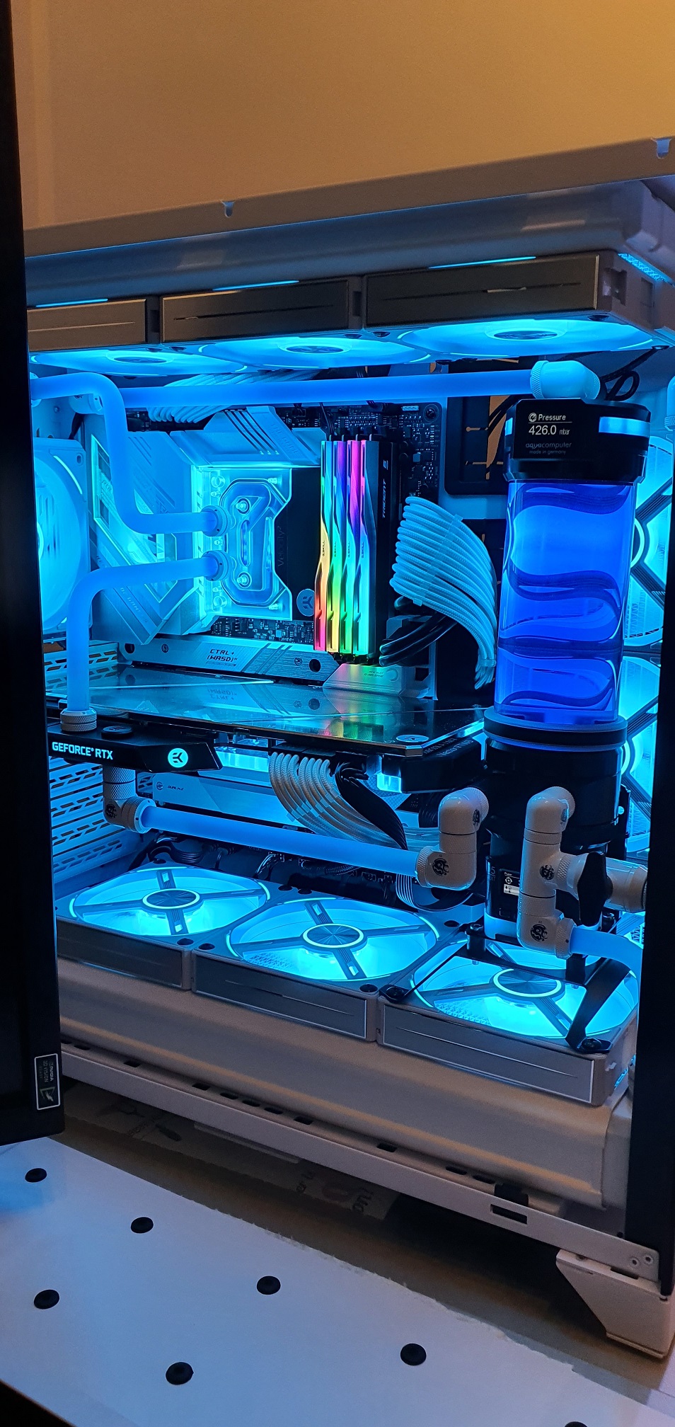

habe selbst gerade erst meinen neuen PC in einem O11 Dynamic XL gebaut und kann dir sicher ein paar Fragen beantworten.
Nach einigem Hin und Her habe ich mich gegen eine Distroplate entschieden und stattdessen 3x 360mm Radiatoren verbaut.
Habe unten einen Black Ice Nemesis 360 GTX (Höhe ~55mm).
Und oben sowie seitlich jeweils einen 360 GTS (Höhe ~30mm).
Die Ultitube D5 150 Pro + Leakshield ist eine gute Wahl, hab ich mir auch geholt. :)
(pass aber auf, dass du wirklich die 150mm und kein größeres Reservoir nimmst)
Zum Gehäuse muss ich sagen, dass ich grundsätzlich ganz zufrieden bin.
Die Verarbeitung ist wirklich top, man kann gut darin arbeiten.
Aber, so wie Schnipp schon geschrieben hat, darfst du dir von der Kühlleistung keine Wunder erwarten.
Es ist zwar keine totale Katastrophe, aber eben kein Top-Performer.
Oh und aufpassen mit langen Grafikkarten!
Wie du auf meinem Foto sehen kannst, ist der seitliche Abstand meiner 3080Ti zum Reservoir extrem knapp (hatte einfach nur Glück...)
Und auch was die Tiefe der Karte angeht, ist es sehr knapp. Zu Beginn war die GPU nicht richtig im Slot, sodass sie 1-2mm weiter heraus gestanden ist, wodurch ich die Glasfront vom Gehäuse nicht mal zu bekommen habe.
