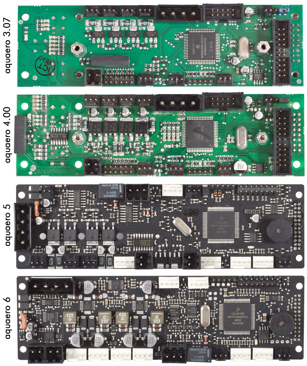

Im Januar 2011 haben wir das aquaero 5 vorgestellt. Es krönt seit dem die erfolgreiche aquaero Baureihe. Weltweit existiert bis heute keinerlei ernsthafte Konkurrenz. Mit den Erfahrungen von über 10 Jahren fortlaufender Entwicklung in diesem Bereich haben wir dennoch die Zeit genutzt und werden ab Oktober die aquaero Serie mit dem neuen aquaero 6 erweitern.
Das aquaero 6 wurde auf Basis des aquaero 5 weiterentwickelt, wobei Hauptziel eine dramatische Erhöhung der Leistungsfähigkeit der Endstufen war. Hierzu haben wir erstmals beim aquaero die bisher rein analogen Endstufen durch hochmoderne und extrem effiziente Schaltregler-Endstufen der neusten Generation ersetzt.
War die Leistungsfähigkeit der vorangegangenen aquaero Generationen gerade bei niedrigen Spannungen durch die Wärmeabgabe der Transistoren begrenzt, so steht jetzt eine nur durch den Strom begrenzte Leistung zur Verfügung.
Hierbei haben wir es ohne eine Vergrößerung der Platine geschafft über 250 Bauteile auf dem neuen aquaero 6 unterzubringen. Um dies zu erreichen musste besonders dem thermischen Design viel Augenmerk gewidmet werden und erstmals wird eine Multilayer-Leiterplatte im aquaero verwendet.
Auch das aquaero 6 wird weiterhin komplett in Deutschland unter höchsten Standards gefertigt. Dies beginnt bei der Leiterplatte und endet bei den Drehteilen für die Taster.
Der maximale Strom für jede einzelne der 4 Endstufen beträgt jetzt 2,5A (30W bei 12V) luftgekühlt und bis zu 3A mit optionaler Wasserkühlung. Kurze höhere Peakströme sind zudem möglich. Dabei sind die Endstufen absolut kurzschlussfest und schalten bei Kurzschluss in weniger als 1/100000s den Ausgang ab um die Hardware zu schützen. Natürlich gibt es auch eine integrierte Temperaturüberwachung und integrierte Strom- und Spannungsmessung.
Besonders hervorheben muss man hierbei den beim Design erreichten niedrigen Spannungsabfall von lediglich 0,5-0,8V zwischen Netzteilspannung und Ausgang.

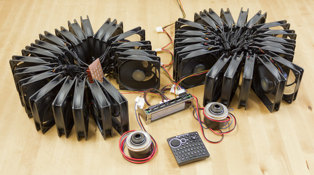

Zum Beispiel ist es möglich an jedem Ausgang 20 airstream-Lüfter anzuschließen und mit jeder gewünschten Spannung zu steuern. Wenn man gerade keine 80 Lüfter zur Hand hat, dann kann man auch an jedem Ausgang eine D5 Pumpe anschließen oder eben 40 Lüfter und zwei D5 Pumpen - so wie in diesem Demonstrations-Video. Dabei fällt so wenig Wärme an, dass kein Kühlkörper am aquaero verbaut ist.

Das aquaero 6 ist ein High-End-Controller mit brachialer Leistung und sehr aufwändigen Endstufen. Den Unterschied zum aquaero 5 erkennt selbst der Laie auf dem Vergleichsfoto. Das ganze hat seinen Preis und für viele reicht ein aquaero 5 sicher mehr als aus. Daher haben wir schon vor der Entscheidung das aquaero 6 zu entwickeln und zu produzieren uns dazu entschlossen, dass es kein Nachfolger sondern eine Erweiterung der aquaero 5 Familie werden wird.

Für das aquaero 6 kein Problem. Jeweils 20 airstream Lüfter voll steuerbar an einem Ausgang. Anstatt der beiden D5 Pumpen wären weitere 40 Lüfter steuerbar - im vollen Bereich von 0-12V!
Überblick über die veröffentlichten aquaero Versionen - 10 Jahre Entwicklung liegen dazwischen und auch der Laie erkennt die erreichte Komplexität beim aquaero 6.

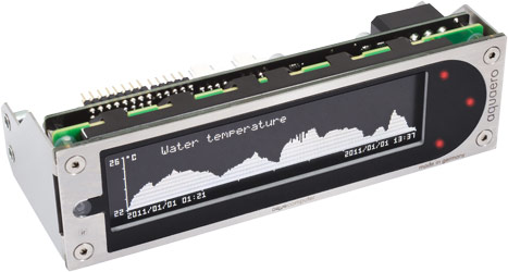

Ein Schritt in die richtige Richtung, super! Die neue Anordnung des Molexanschlusses ist zu begrüßen!
By the way: ist das Display das selbe wie am Aquaero 5 und kann das 5er Display am Aquaero 6 benutzt werden?
