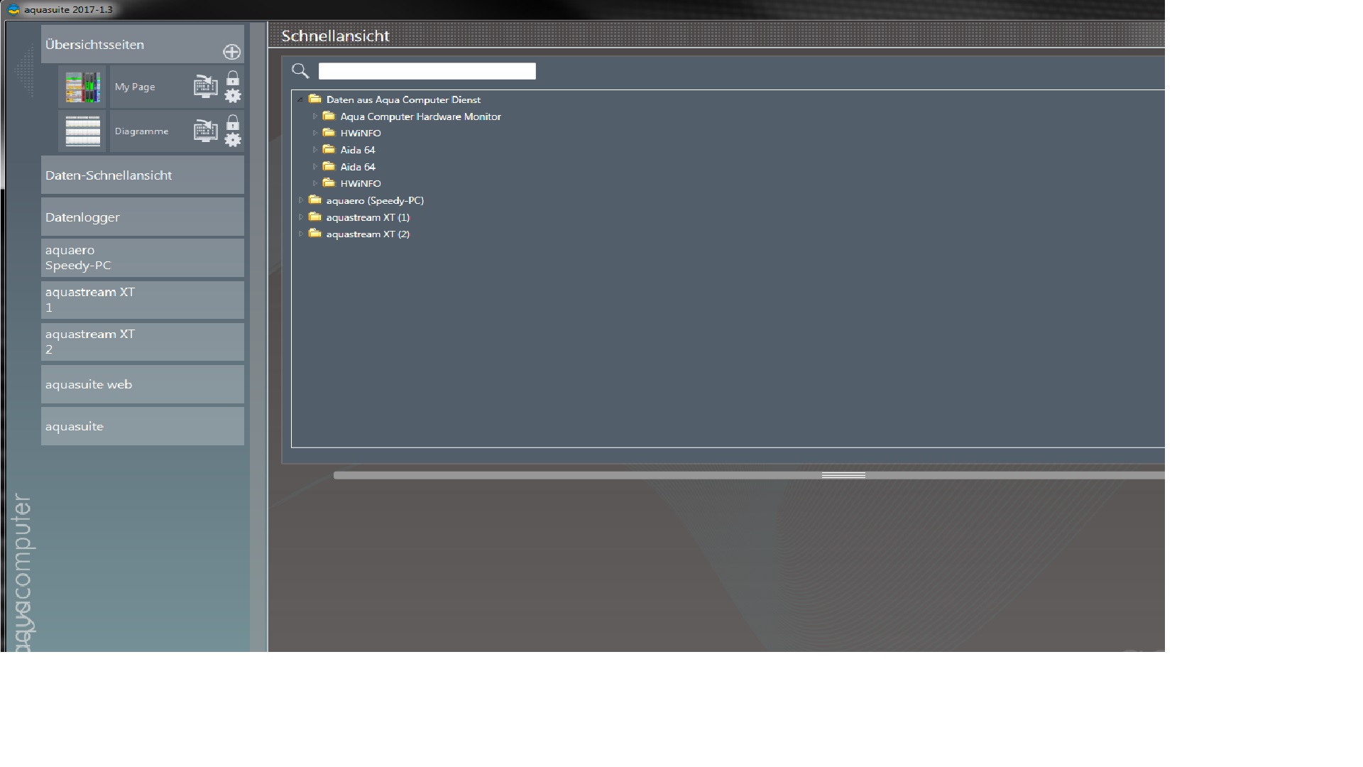

Sonntag, 11. Dezember 2016, 19:29
Habe HWiNFO und Aida 2 x in meiner Schnellansicht .
Warum ist das so? ?(
»Raser« hat folgende Datei angehängt:
  • AS 2017.jpg (171,2 kB - 420 mal heruntergeladen - zuletzt: Gestern, 13:24)
Montag, 12. Dezember 2016, 06:47
hast du eventuell irgendwelche dll Dateien in den Plugin Ordner der aquasuite kopiert? Wenn ja lösche die wieder.
