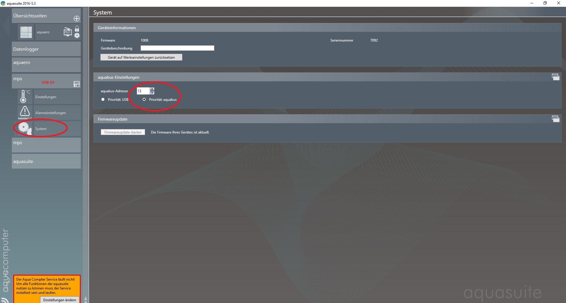

Ok die beiden und der Durchflussmesser haben die selbe Standrat Aquabusadrese, also die musst per USB umstellen.

Vielen Dank!
Werde ich dann so machen EnigmaG!! Danke! :thumbsup:

Kurzes Feedback!
hat super geklappt, jede Pumpe eigene Aquabusadresse + 1 Poweradjust und dann mit Splitty an das Aquaero 6
